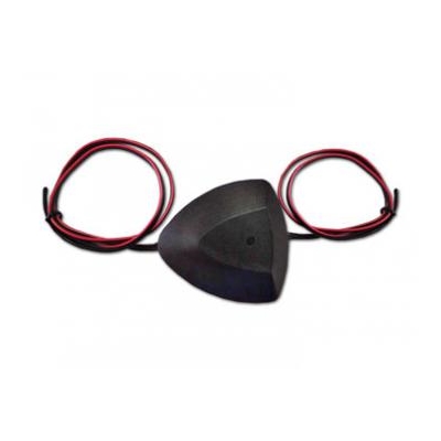

Коллеги, тема навеяна огромным количеством звонков по теме покупки регулятора температуры для жилета HeatUp и курток с подогревом от других производителей.
Собственно опыт с такой экипировкой большой и хочу поделиться решением "Как быстро и дешево получить регулятор температуры".
Есть готовые контроллеры - BMW, Venture Heat, Gerbing и тд. Проблема - надо заказывать из Европы или США с ждать.
Если уж тратить деньги - я бы брал вариант с управлением по радио каналу на руле
Если надо быстро, дешево и сердито - есть другое решение за 500 рублей, которое опробовано уже на 5 мотоциклах не один сезон - Российский регулятор мощности подогрева РМ1-01
http://magazin4x4.ru/avtoelektrika/...s-shim-regulyatorom-i-kontrolem-napryazheniya
https://www.12vi.ru/770/926/6527.html
От производителя сдэком за 3 дня
Плюсы:
- Защита от просадки напряжения и повышенного напряжения. Если забудете выткнуть на заглушенном мотоцикле - не высосет ваш аккумулятор
- 4 ступени регулировки 25/50/75/100%
- Всего одна кнопка
- Максимальный ток 10А - с запасом хватит для любой мото куртки

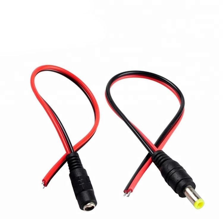

Можно впаять в родной провод жилета/куртки или в любом радио магазине купить разъемы папа/мама DC 2,5X5,5 mm и использовать как родной контроллер
Перед установкой я лично провода, входящие в корпус укрепил термоусадкой, чтобы не перегибались и сам корпус посадил на клей/герметик.
Ездил в дождь, снег, грязь - все отлично
