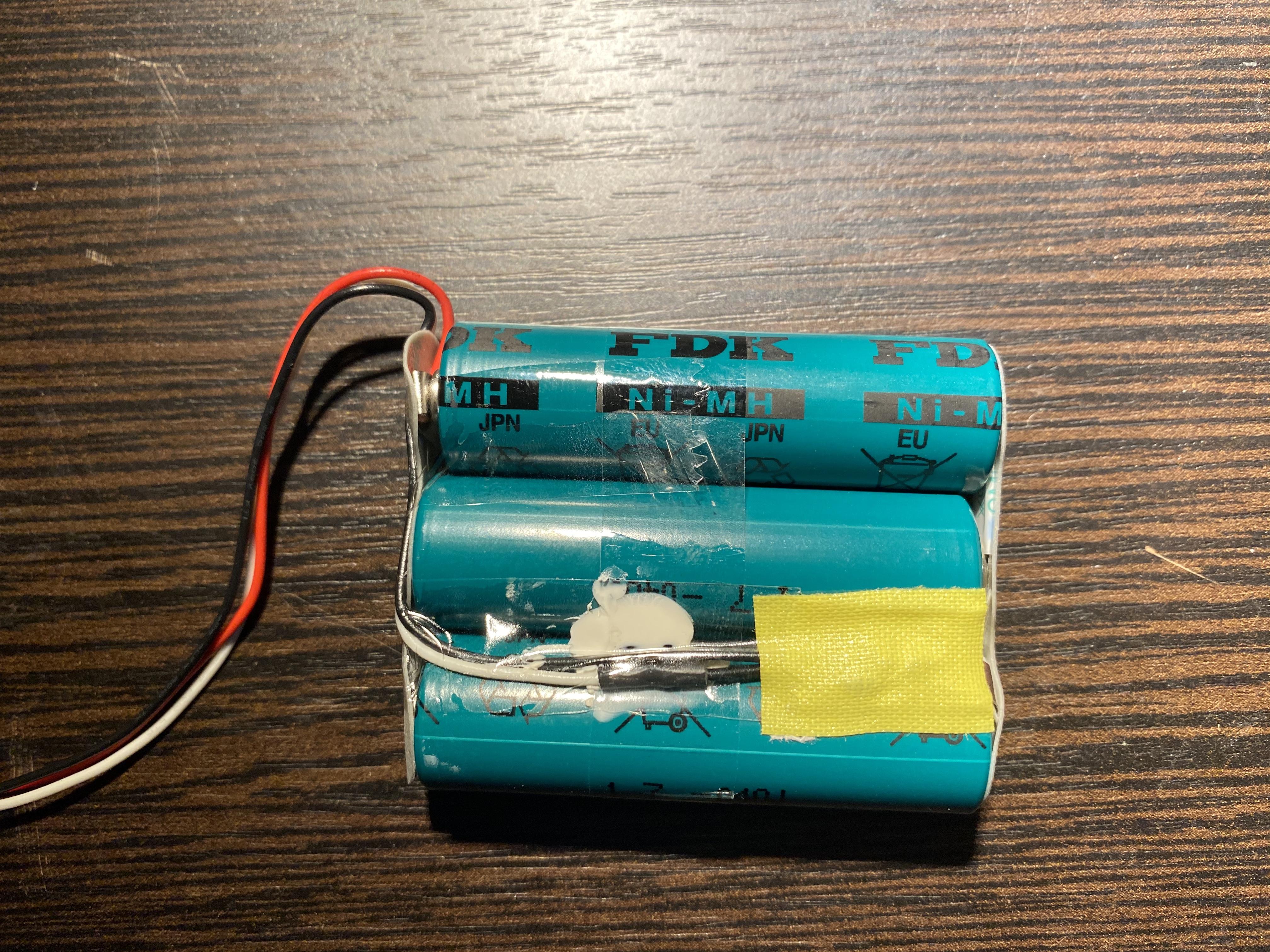

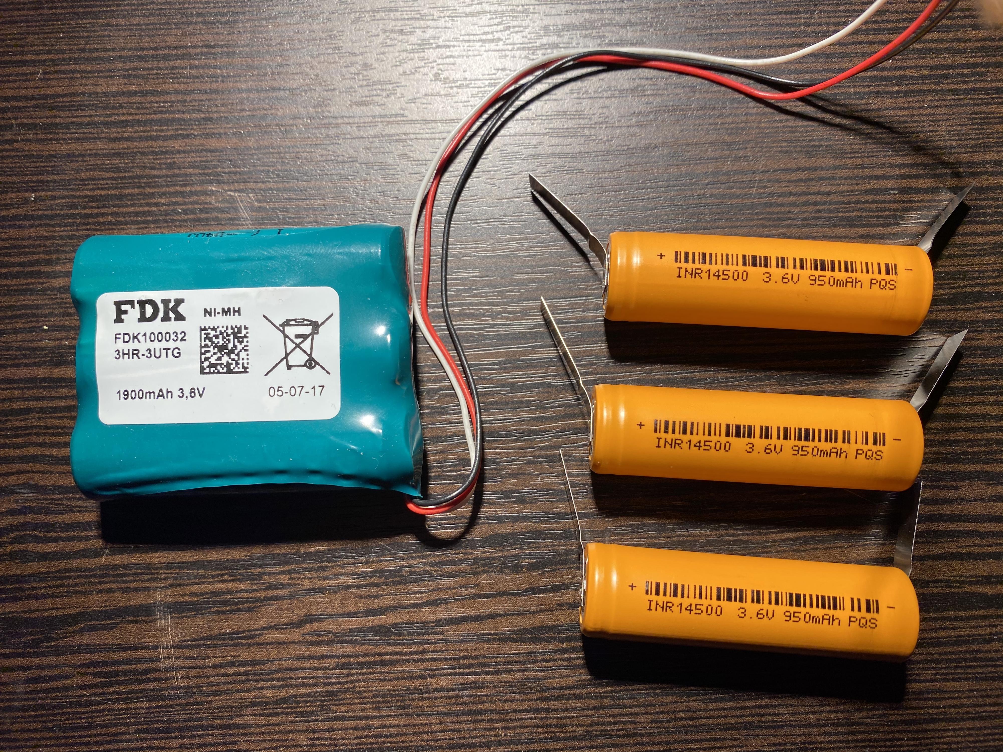

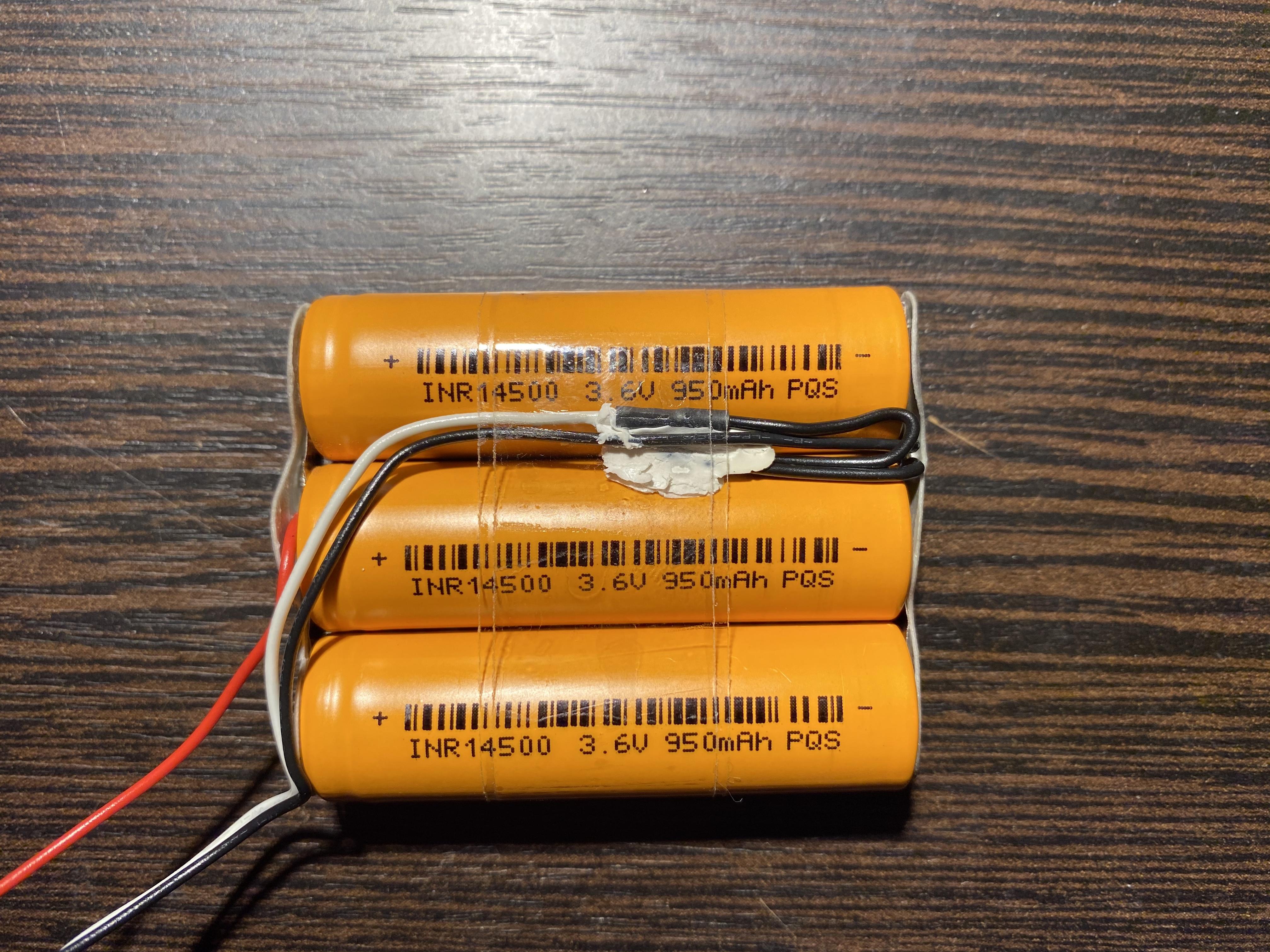

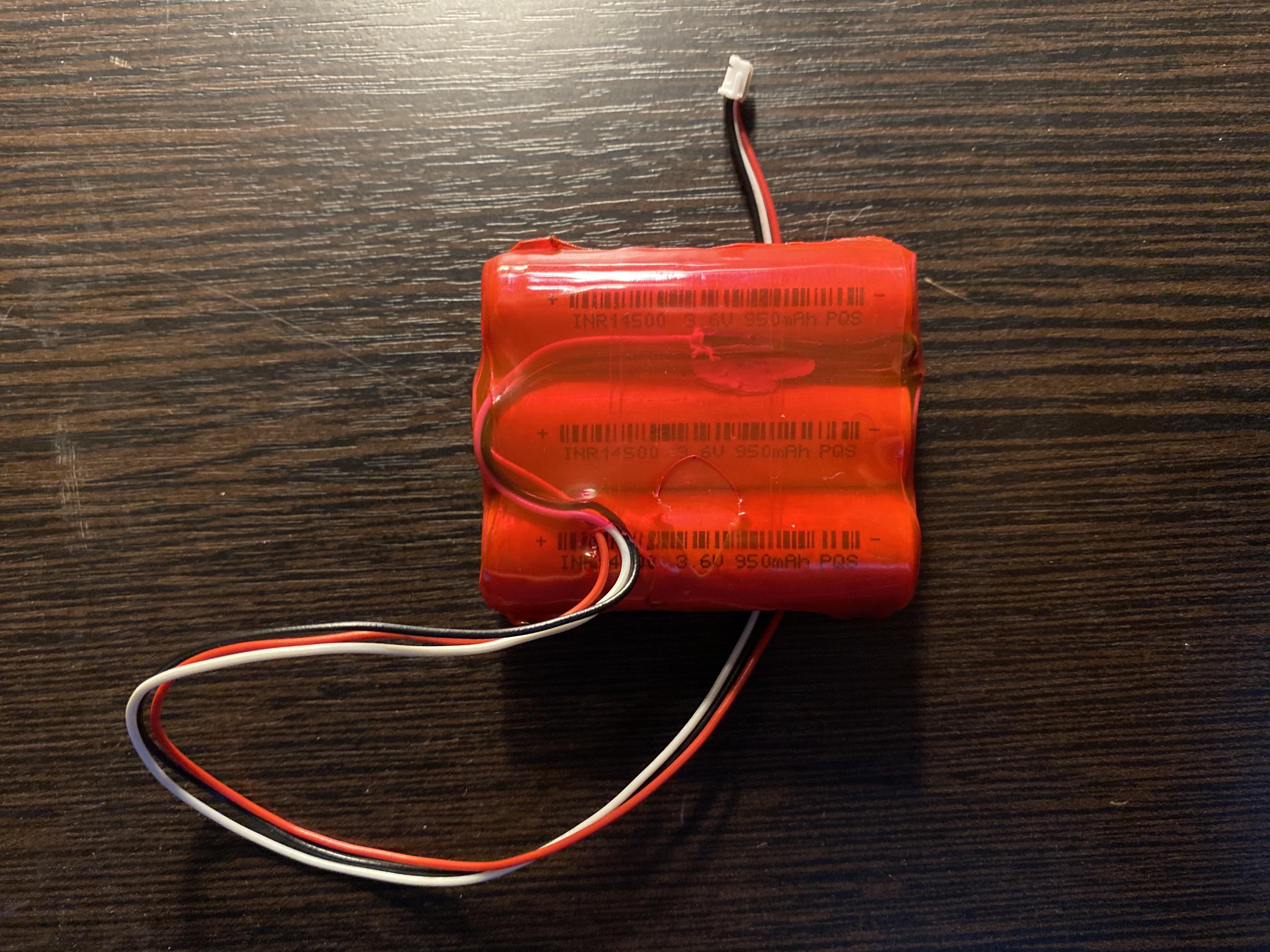

Вот что получилось.

Ёмкость больше в полтора раза. :smile:

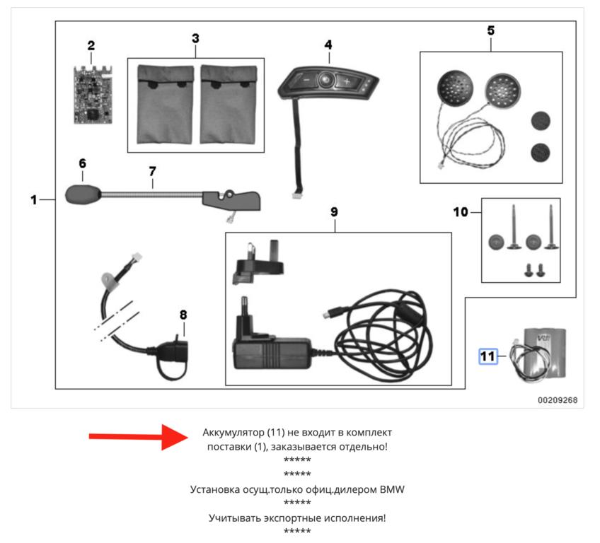

Оригинал мало того, что был в продаже. Он даже не шел в комплекте с гарнитурой и приобретался всегда отдельно.
Да и сейчас никаких проблем его найти по номеру нет.

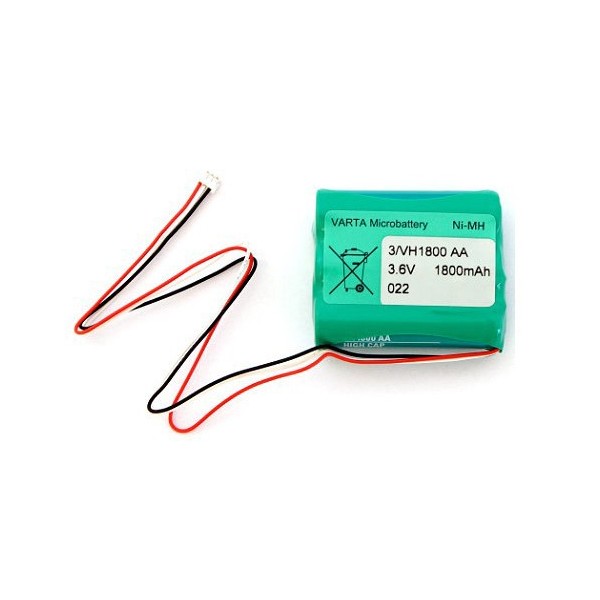

Продаются уже готовые элементы не оригинал конечно потому как оригинал не был в продаже и не подлежал замене.
Спасибо! Искал такую сборку - не нашел.
Попробовали с коллегой https://bmwclubmoto.ru/member.php/16139-Led с литий-ионными, не прошло. Он ждет контроллер - думаю, соберет мощный Аккум. Пока катает с набором Никель/мет/гидрид (в любом случае собрал "толще" заводского)).
Миль пардон! Мною приобретался весь комплект у дилера, и был он (Аккум) запечатан в коробке!
Пробовать найти можно, в интернете бьется. только в реале ТИПАСЕЙЧАС ни у кого в наличии нет.
Заказать можно - но с учетом ситуации скорее запчасти на вертолет АПАЧ придут.
