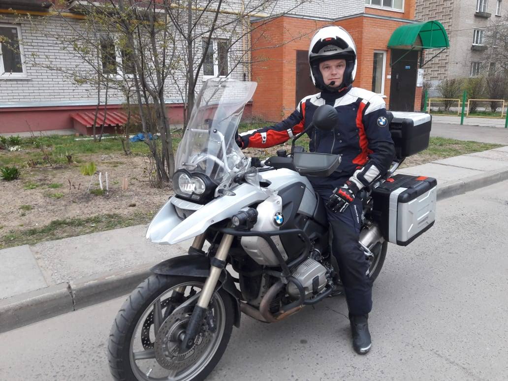

Мотоцикл найден, всем спасибо:smile:

Поздравления!):drinks:
Следи за редуктором.:cool:
Вместе с экипом чтоль купил?:mocking:
Экип купил на радостях)
Как влитой сидишь. Поздравляю! Приятных поездок!
P.S.: мопед страшный, конечно. Но мы все таких и любим ;)
Спасибо, первые впечатления после G650GS нет слов, одни эмоции...
У меня ссальники колена (задние) текли и на 1вальном, и на 2вальном. Причем, на втором - при пробеге 2500км
Сальники двигателя задние предыдущий хозяин менял в прошлом сезоне)
Мои поздравления с приобретением мота!
А вот новая ралли как-то удивила, уж больно белые плечи вживую, собирался на след неделе себе тоже прикупить в этом цвете, но вот теперь задумался(...
Хотя... может не проснулся еще...
