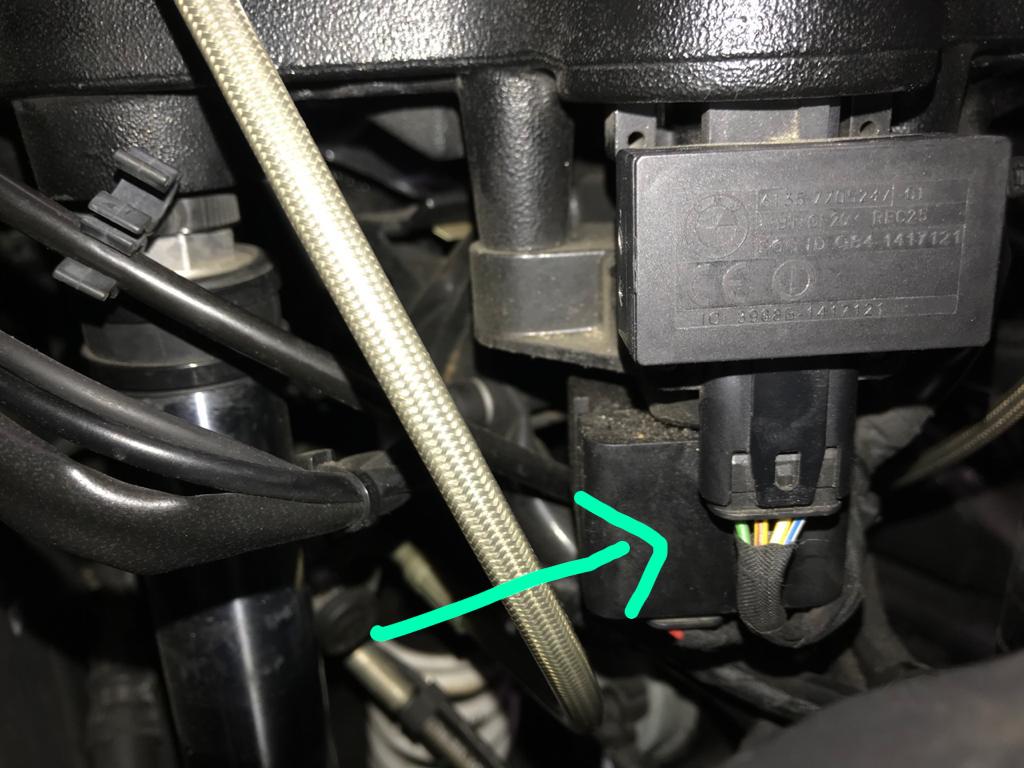

WhatsApp Image 2020-04-30 at 17.00.13.jpeg Проблему решил заменой блока управления зажигания.Как я понял частая проблема у РТ этих годов.
Денисон
6
Здесь все банально, набрал на Ильменский, ни чем по телефону не помогли, сказали что нужно привозить мотоцикл к ним. Набрал официалам, описал проблему, в ответ услышал что проблема частая, особенно на мотоциклах у мотобота.Сказали что обходятся заменой именно этого реле.При замене прописывать в мозги не нужно. Ну а дальше дело техники). Заказал, забрал и в течении 15 мин не снимая пластика заменил.После замены все работает без единого косяка.
