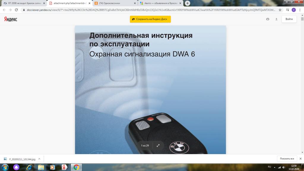

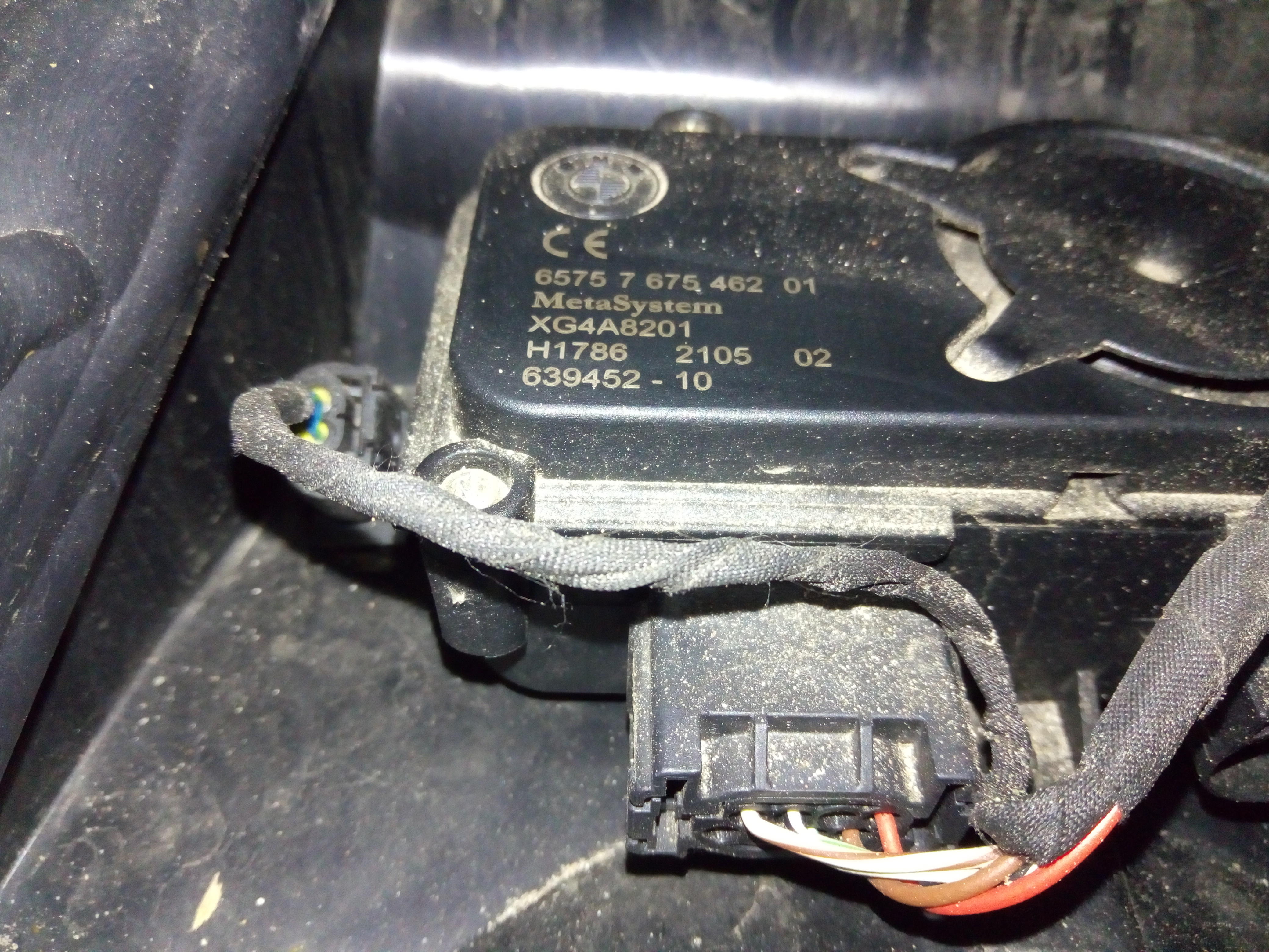

Здравствуйте! Возникла проблема прописания нового брелка к блоку штатной сигнализации BMW R 1200 RT 2005 года.мот из Японии.Как выяснилось,блок сигнализации экспортный на Японию отличается от европейского,и работает на других частотах.Родной пульт я потерял. Может кто сталкивался с этим вопросом, есть опыт решения этой проблемки? какие брелки можно прописать к блоку сигнализации? какие частоты? P_20200211_101344.jpg это мой блок DWA. сказали что точно японец.

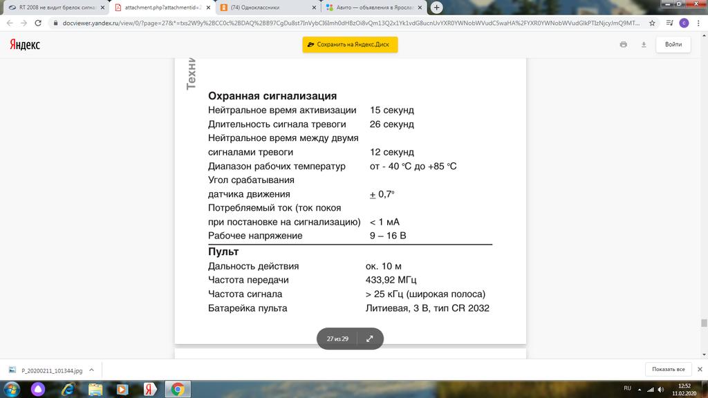

а от куда информация про 315МГц ? если не секрет. 315 ровно,или через запятую,с чем то...?

Это инструкция для локального (российского) рынка. Выше вы сами пишите про мотоцикл из японии. Информация про 315 MHZ из BMW ETK.
Наличие или отсутствие значений после точки не поможет, нужно просто заказать брелок 315 MHZ
