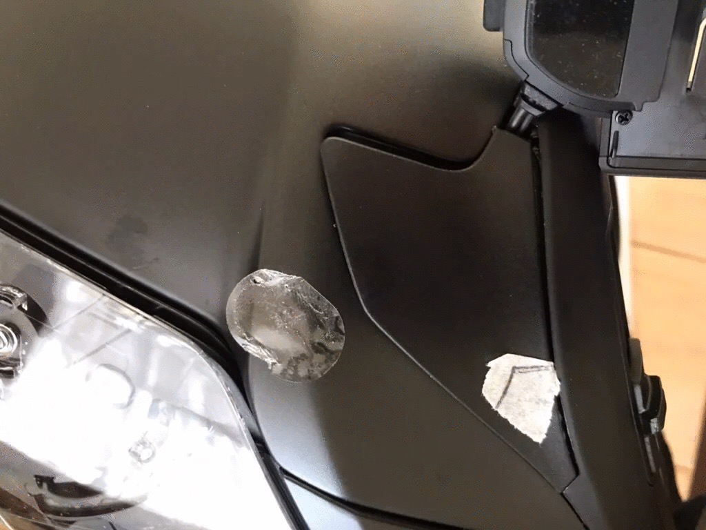

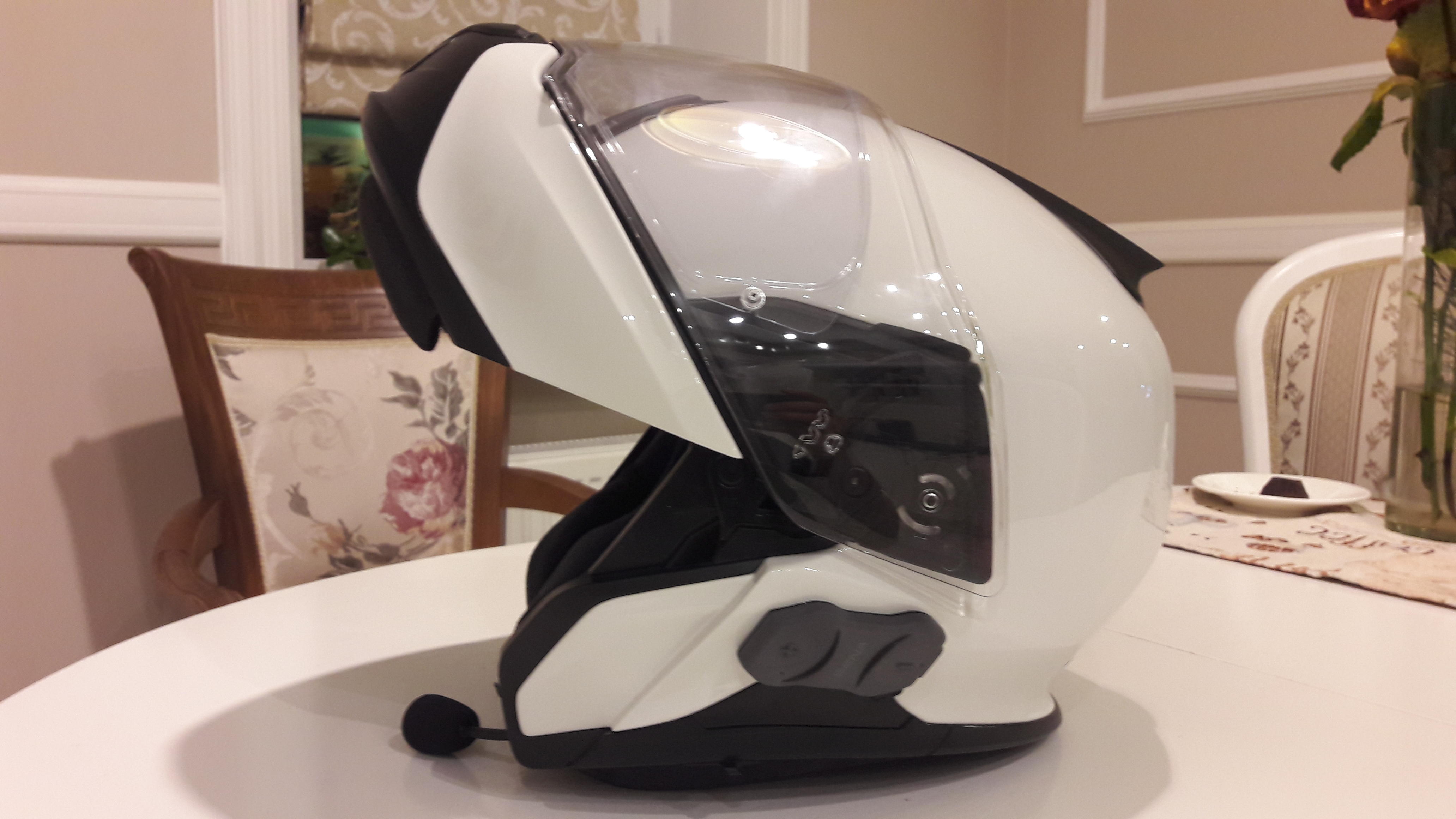

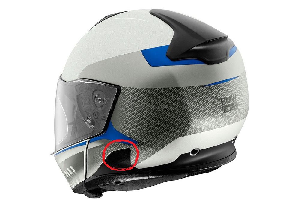

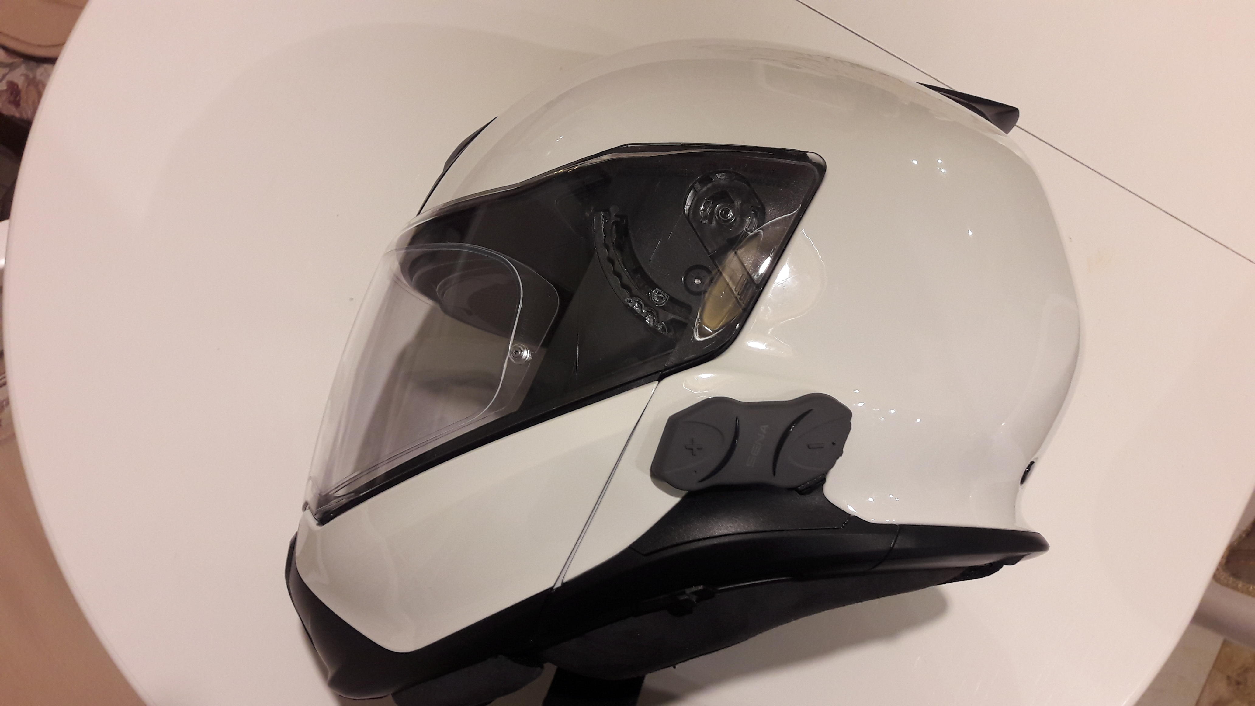

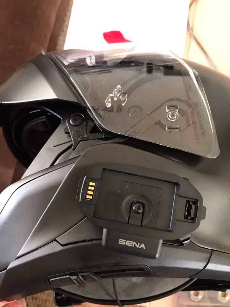

На систем 7 можно установить Пакталк.
1. Снимаешь внутренний комфорт
2. Устанавливаешь наушники, микрофон.
3. Снимаешь с левой стороны заглушку закрывающее место установки оригинальной гарнитуры.
4. Пропускаешь через технологическое отверстие провода от гарнитуры для последующего соединения с микрофоном и наушниками.
5. В заглушке сбоку вырезаешь выемку под провод идущий от гарнитуры.
6. Защелкиваешь заглушку.
7. Сверху размечаешь как тебе будет удобно место расположения площадки держателя гарнитуры.
8. Протираешь поверхность спиртом.
9. Приклеиваешь держатель на 3D скотч (данная деталь входит в комплект гарнитуры)
10. Устанавливаешь гарнитуру в крепление и проверяешь работу.
Вот приблизительно как это выглядит с SENA 10 R,
таким же образом можно установить и другие гарнитуры:
Удачи!!! :drinks:
