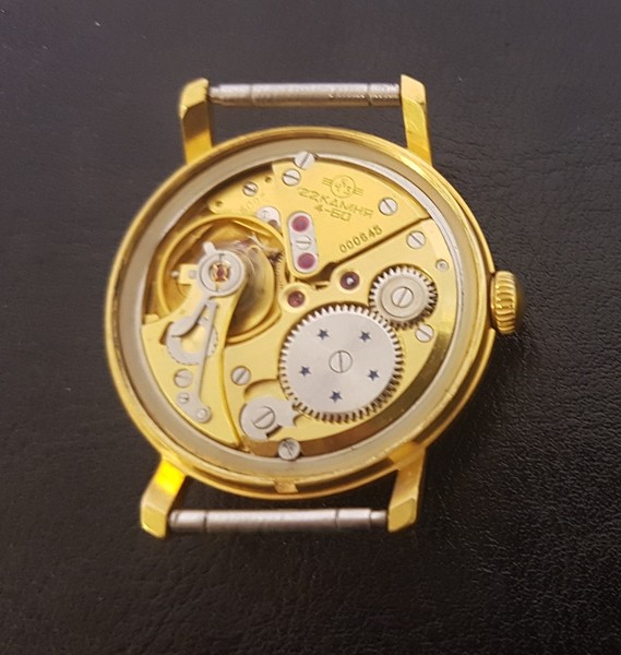

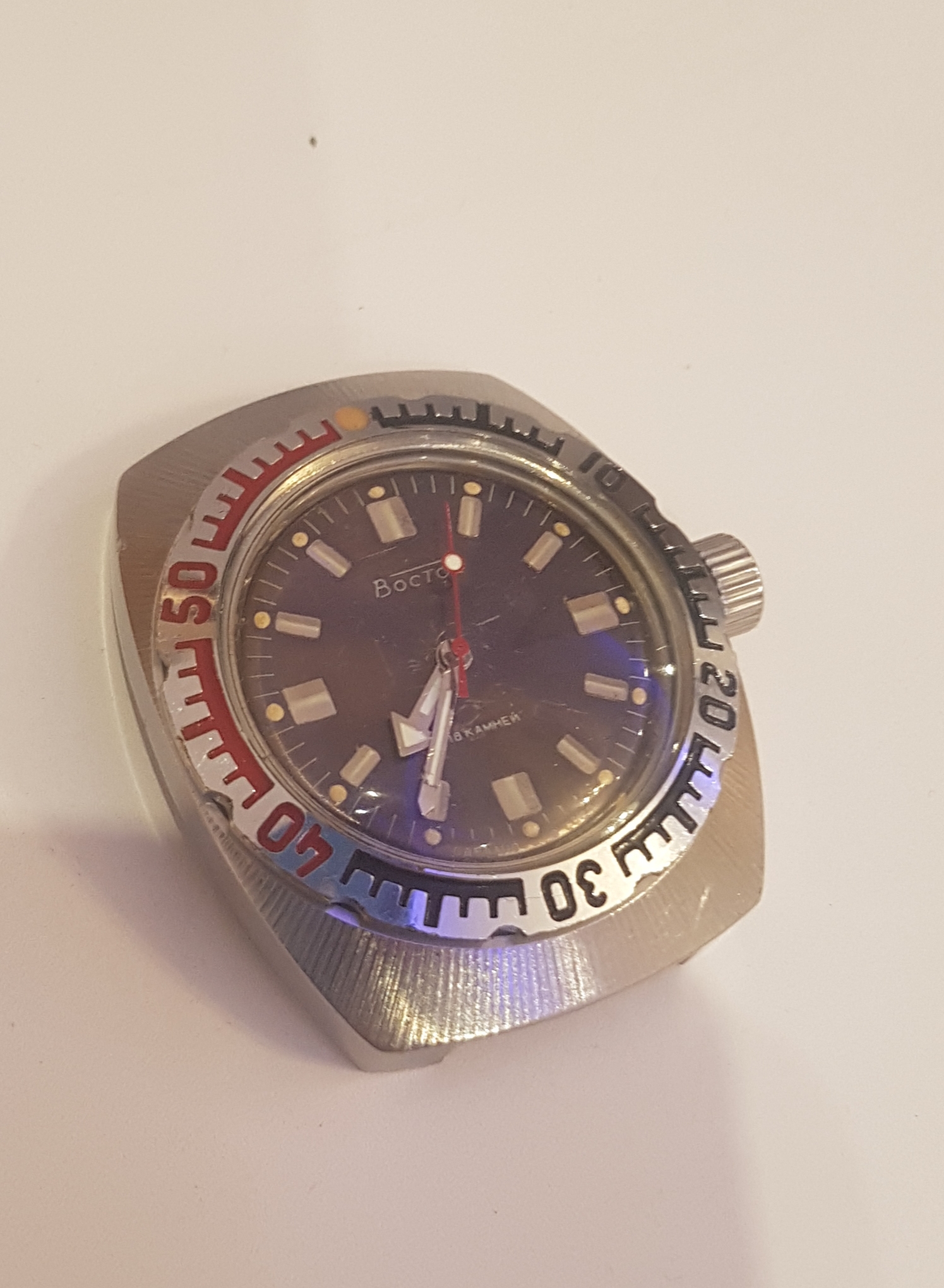

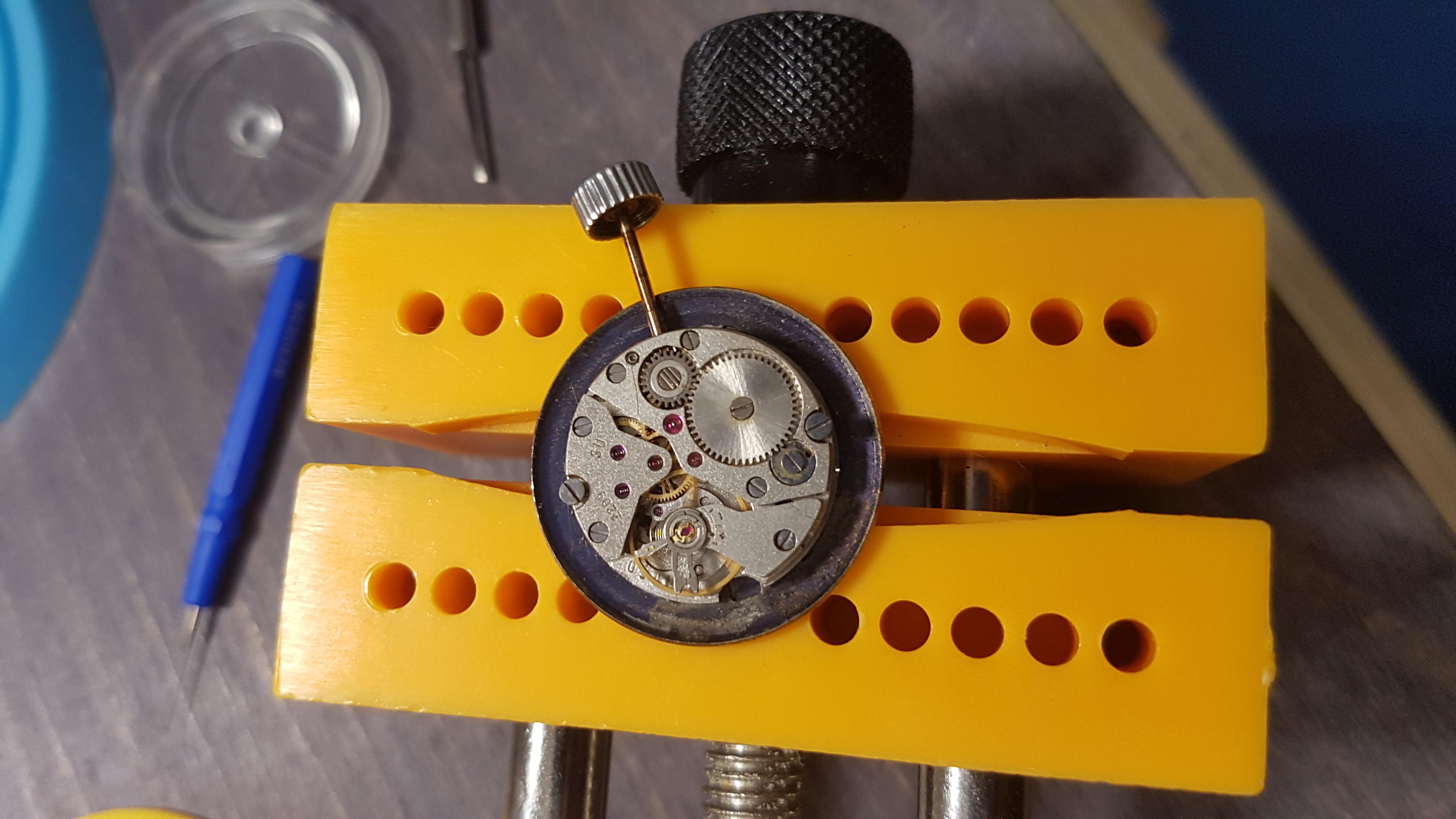

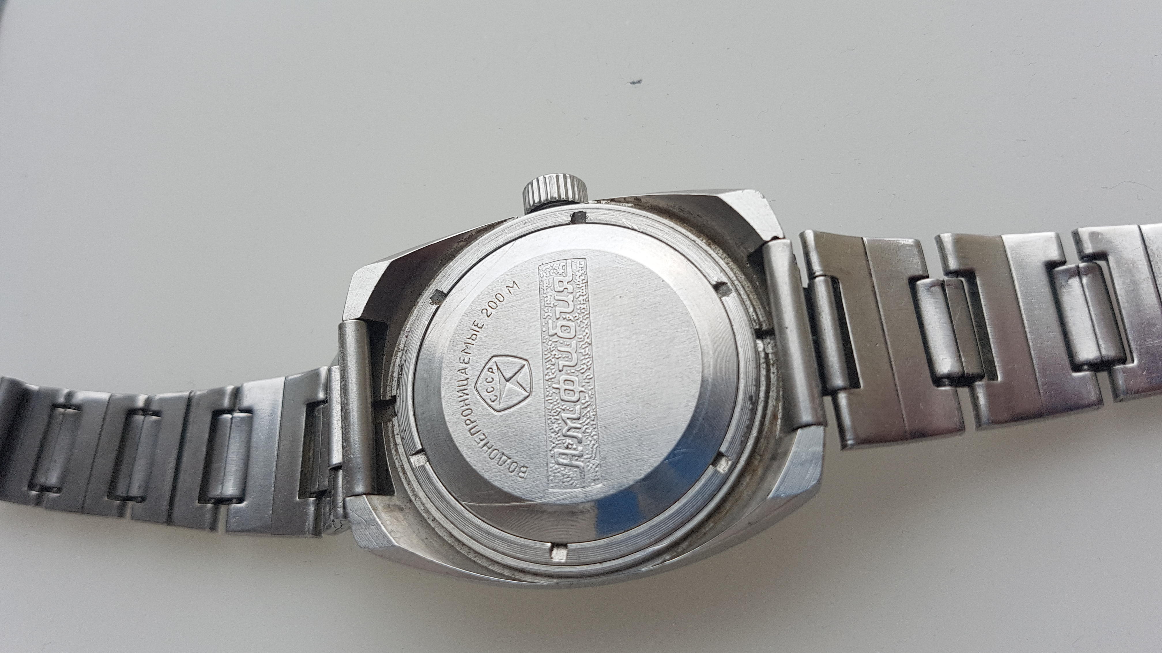

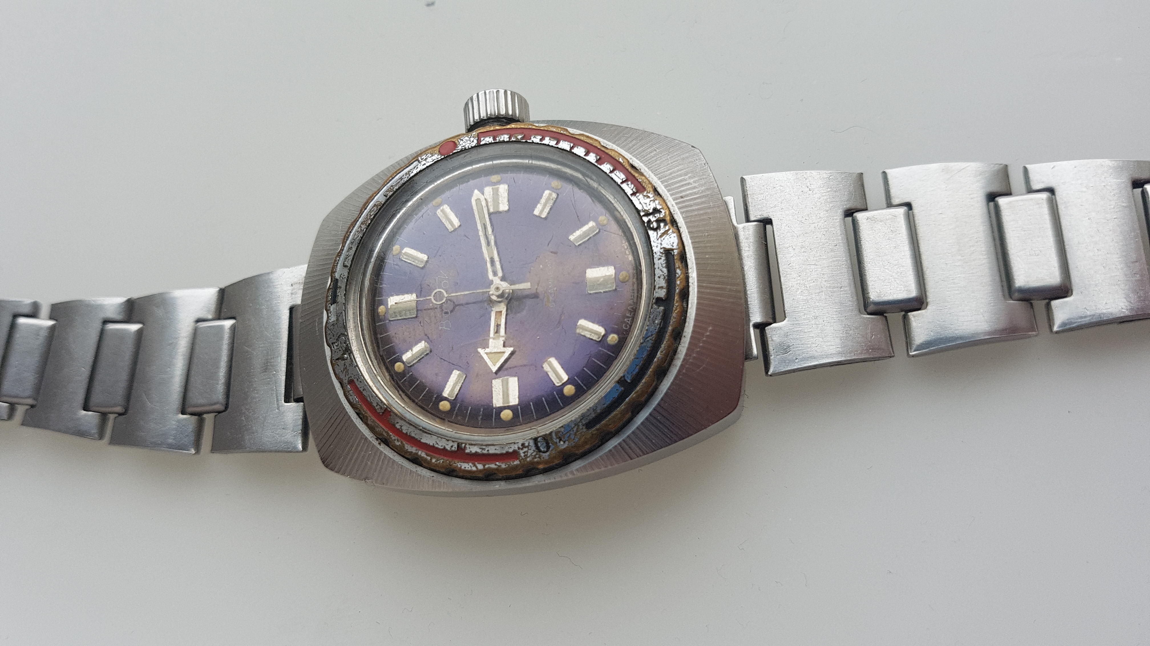

Итак, мне попалась Амфибия "бочка" из СССР, на механизме 2209 (некоторые представители ЧБ гоняются именно за такими, ранними, бочками, считая их самыми правильными). Часики были изрядно потрепаны, не ходили, хотя баланс колебался несколько раз, если его качнуть.

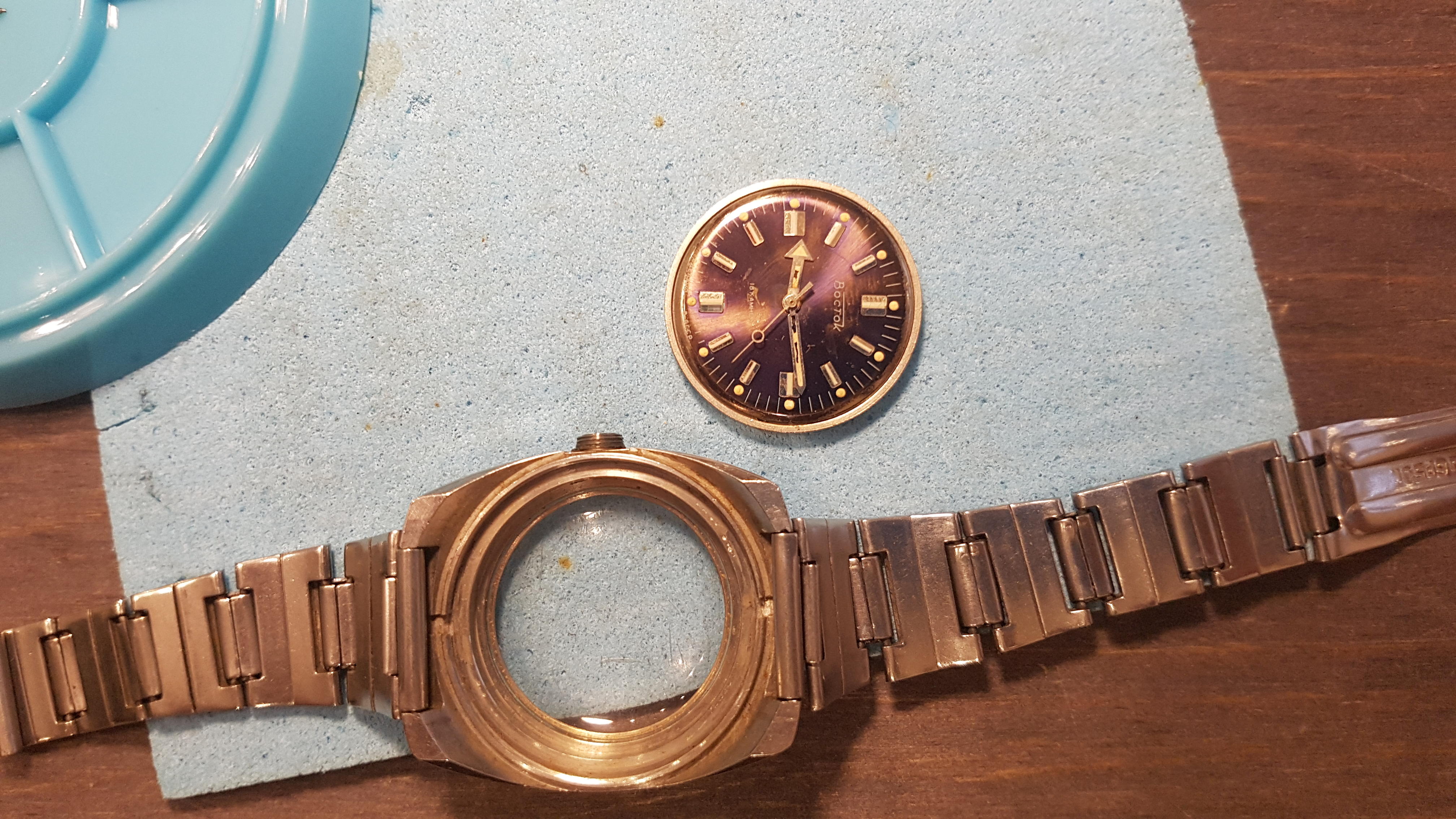

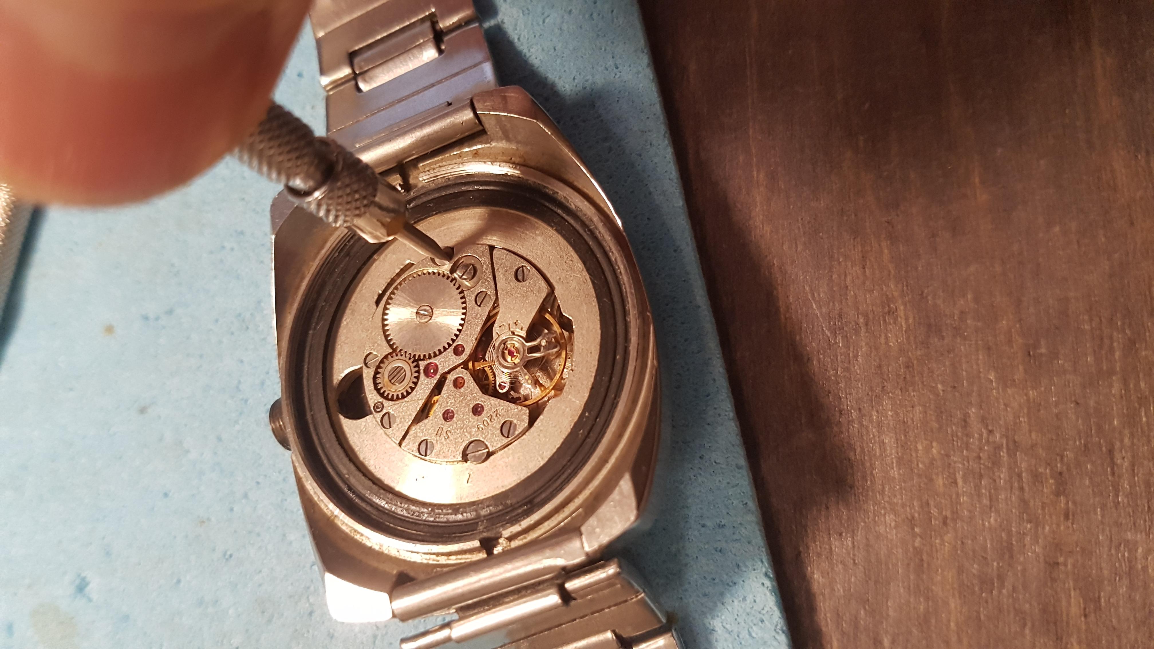

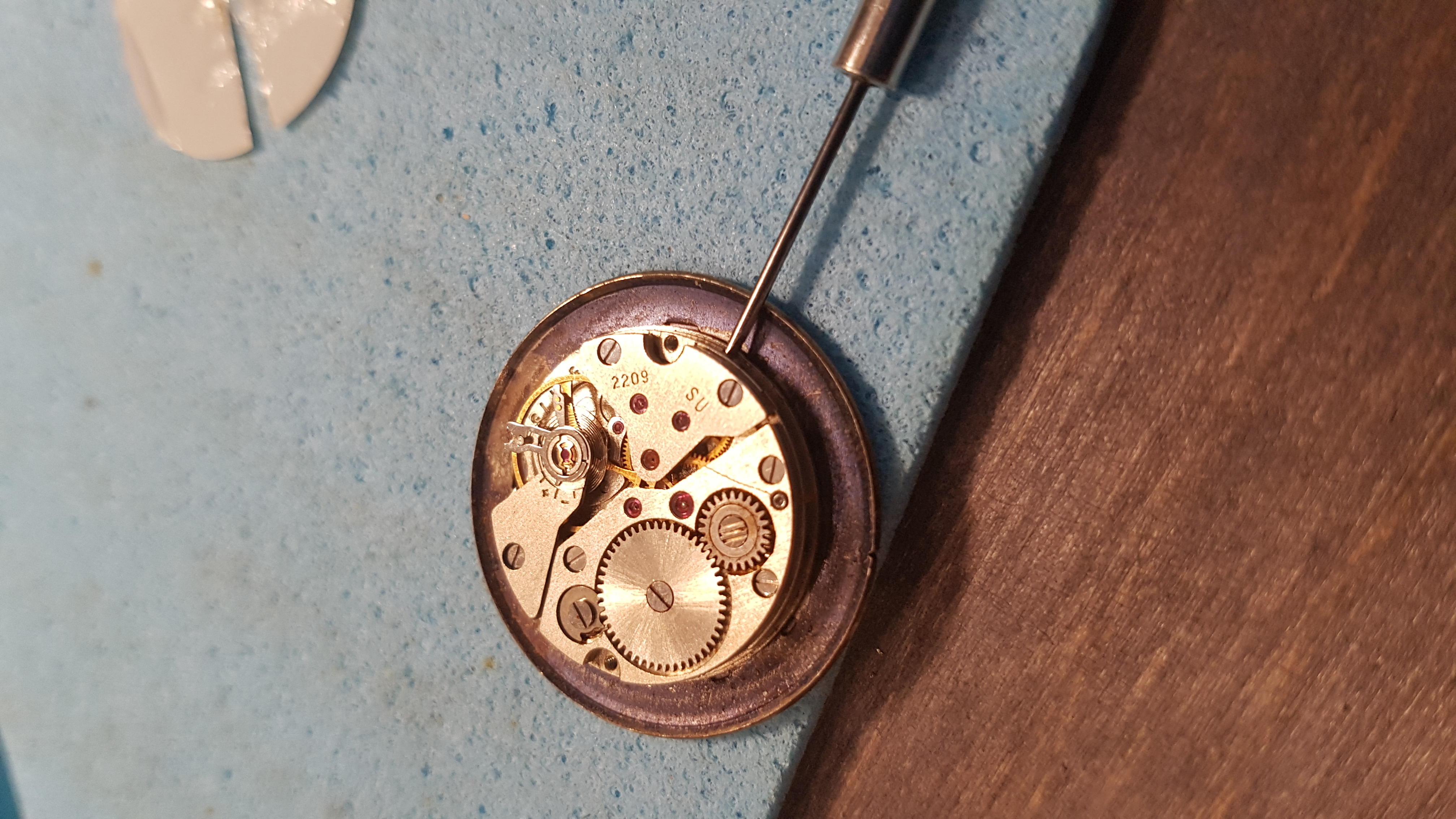

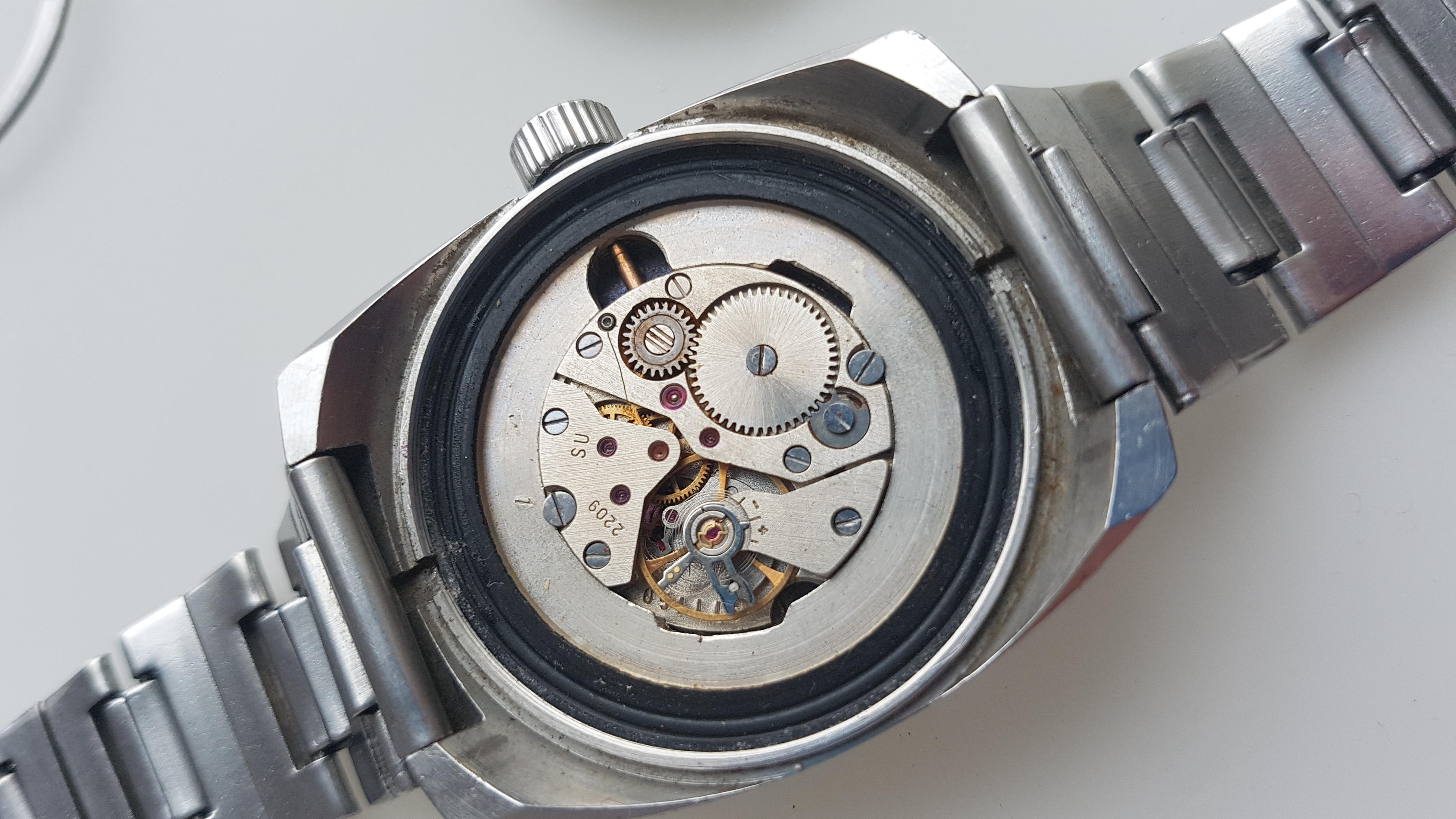

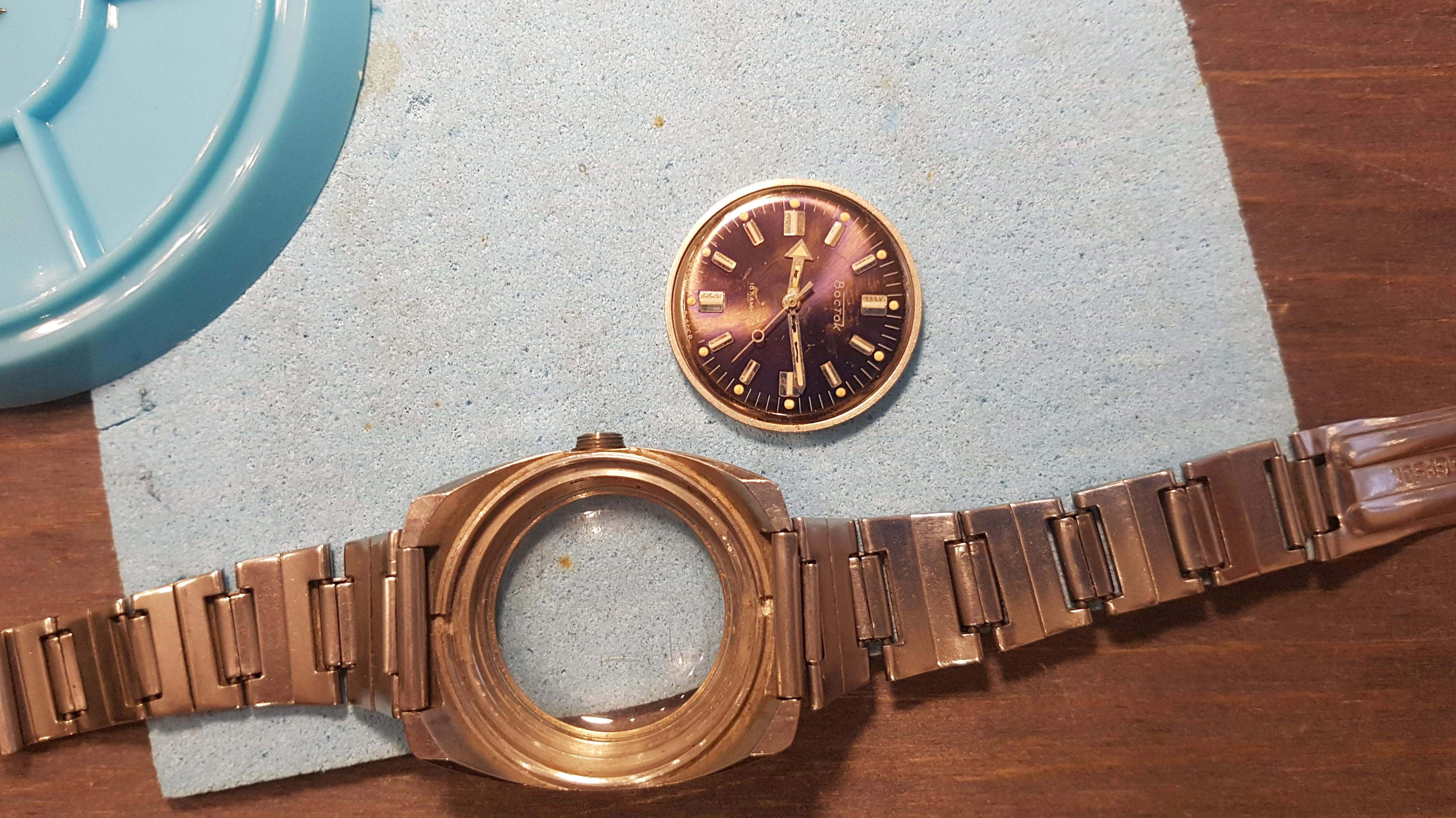

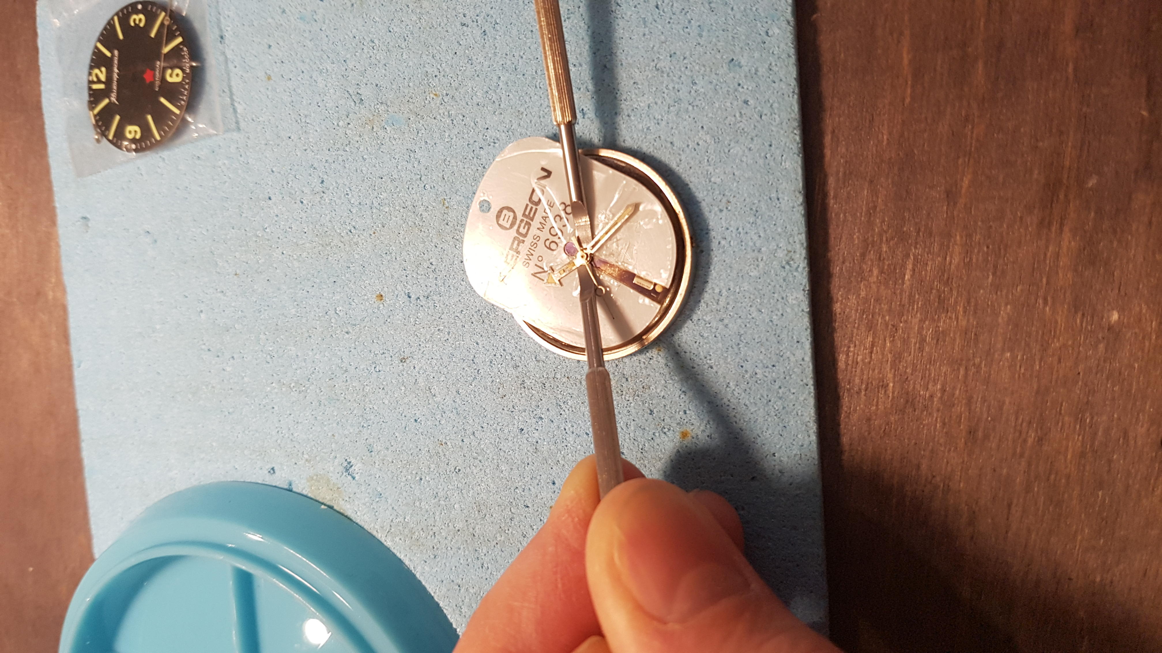

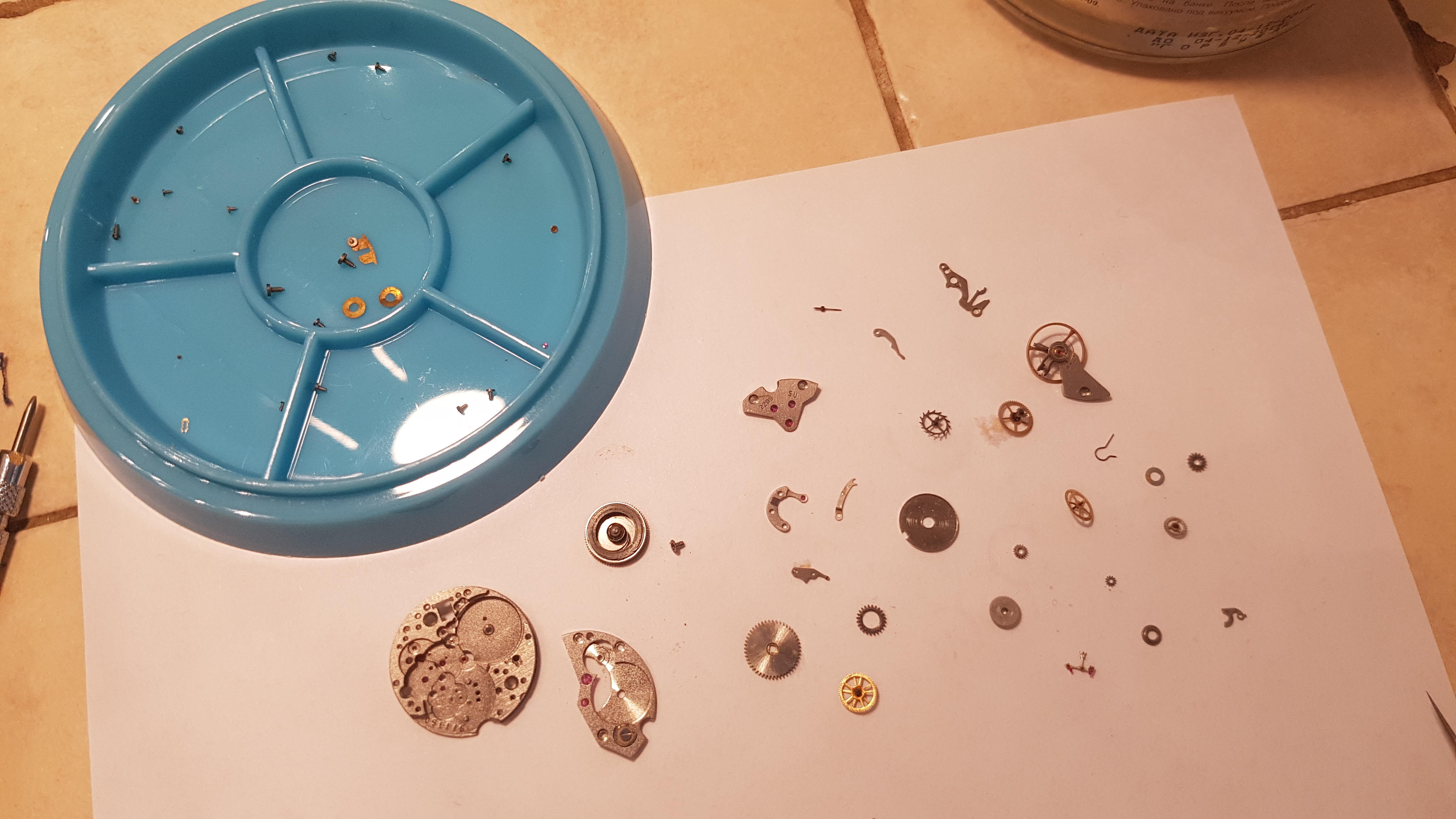

Начнем разборку: вынимаем механизм из корпуса, снимаем стрелки и циферблат

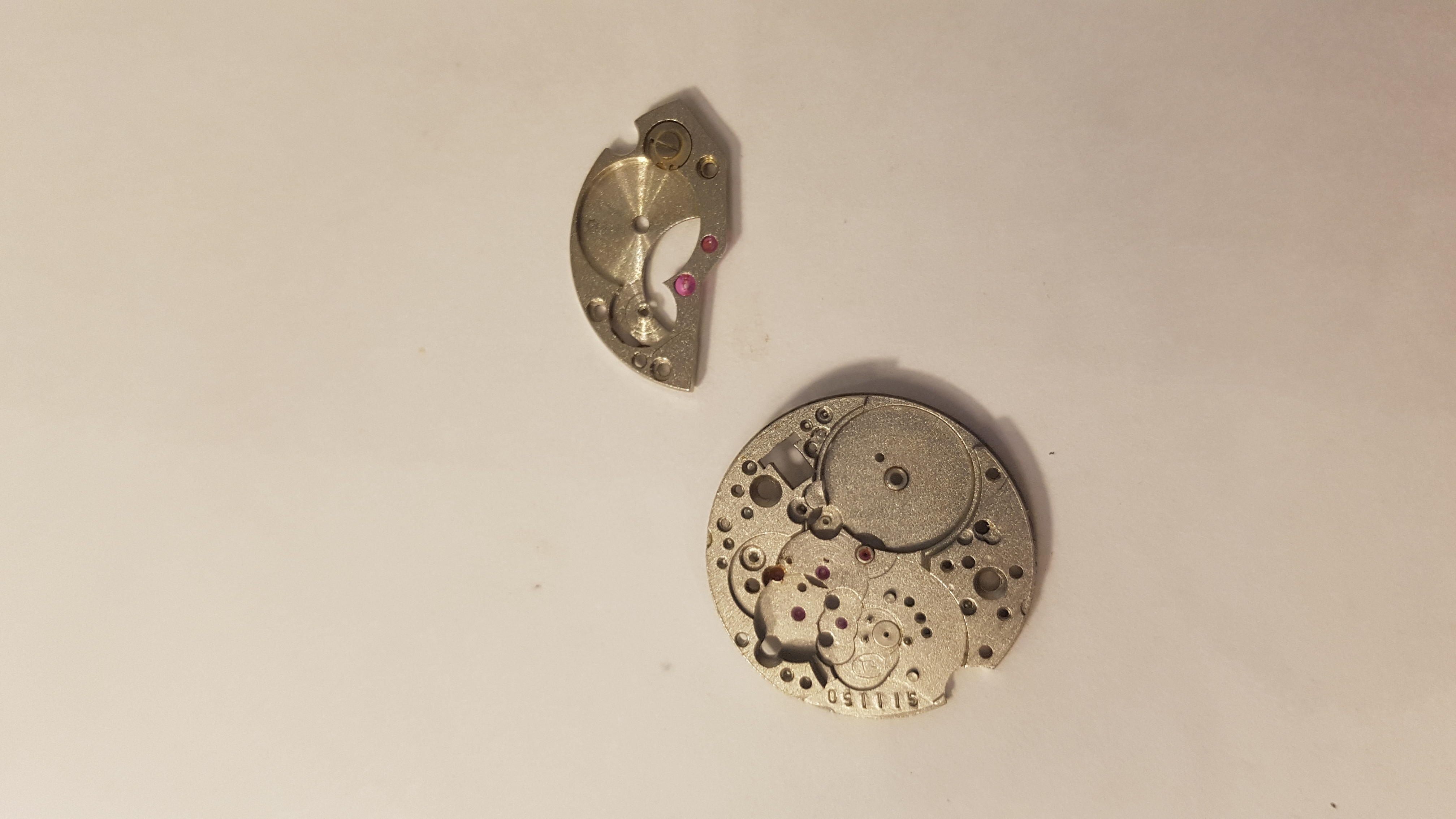

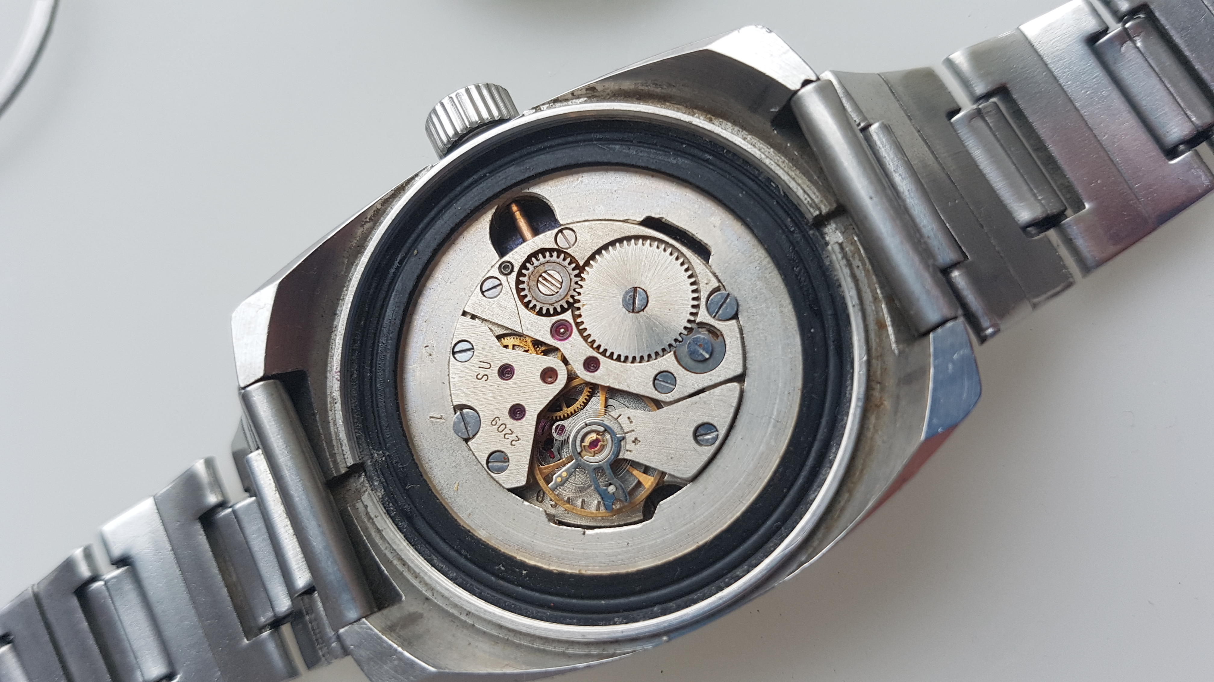

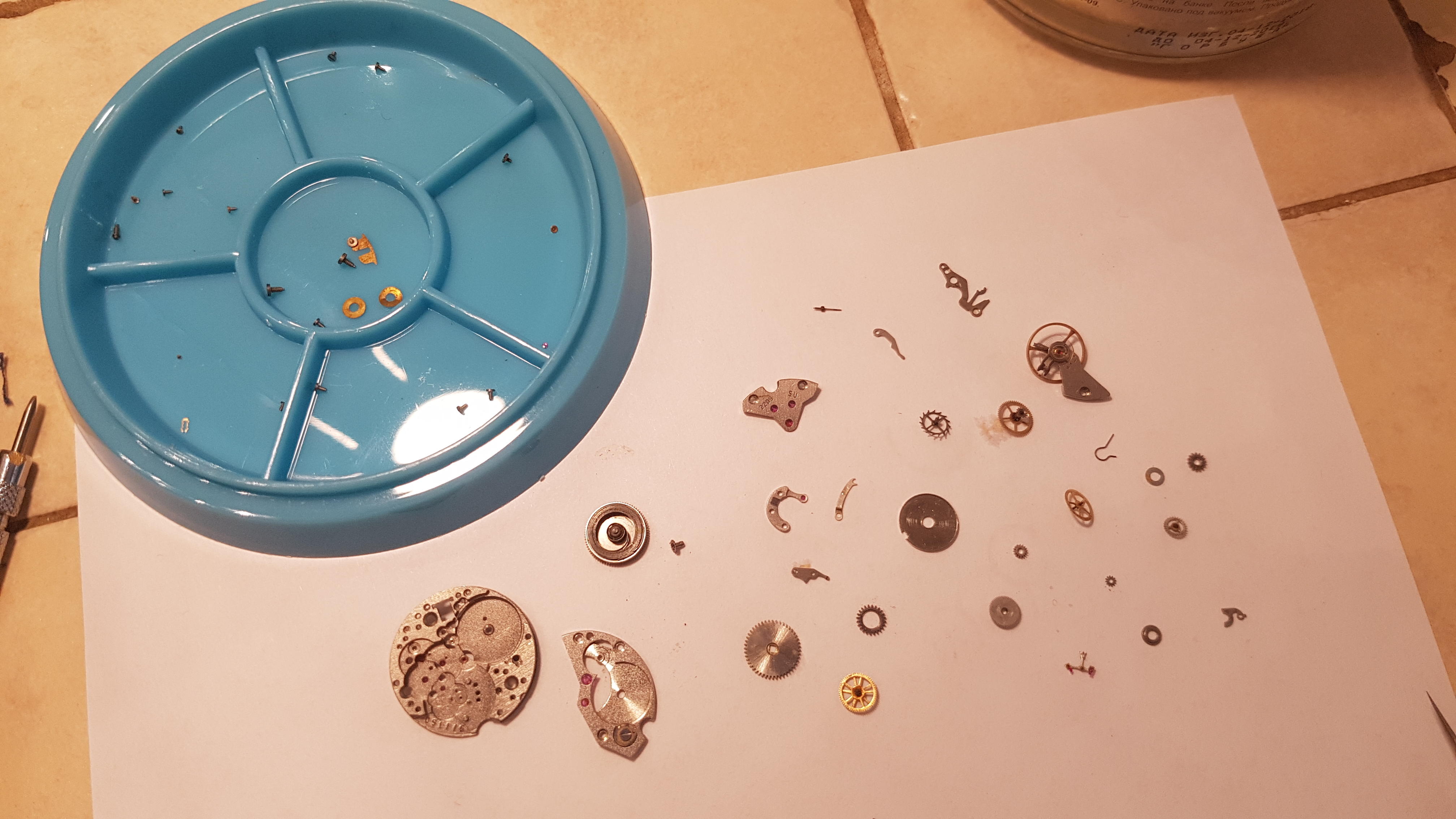

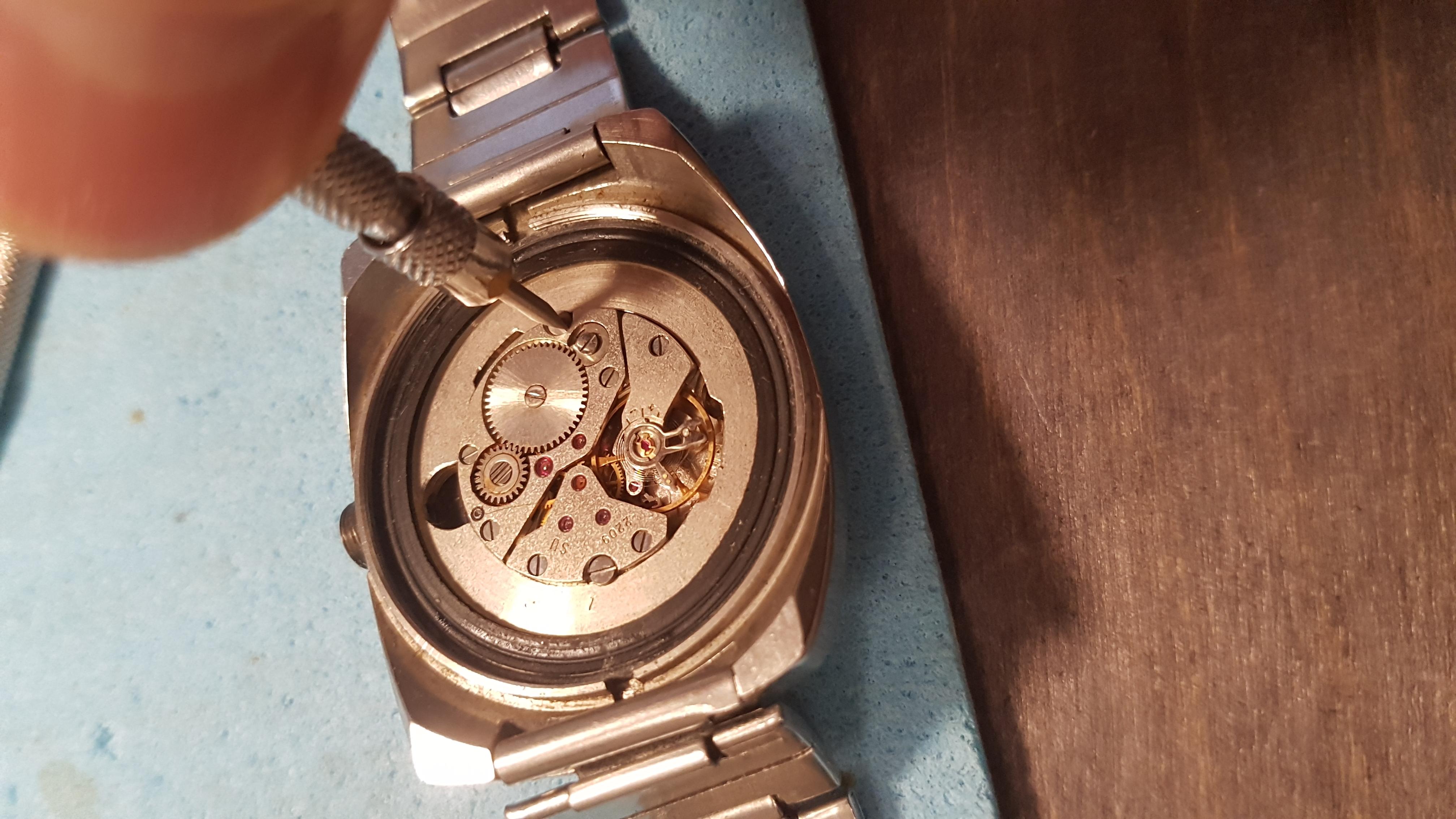

снимаем узел баланса, и барабанный мост и смотрим...

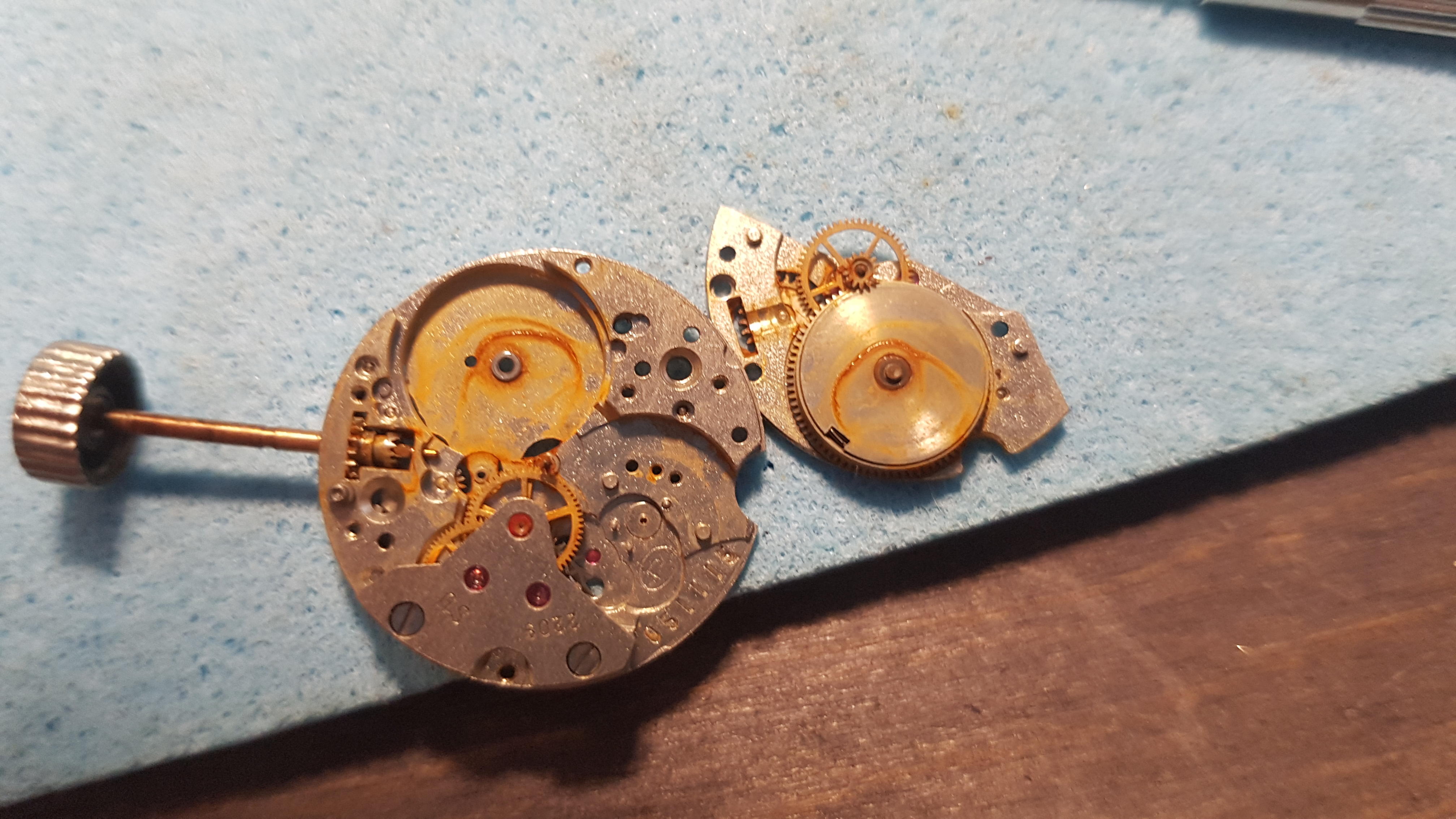

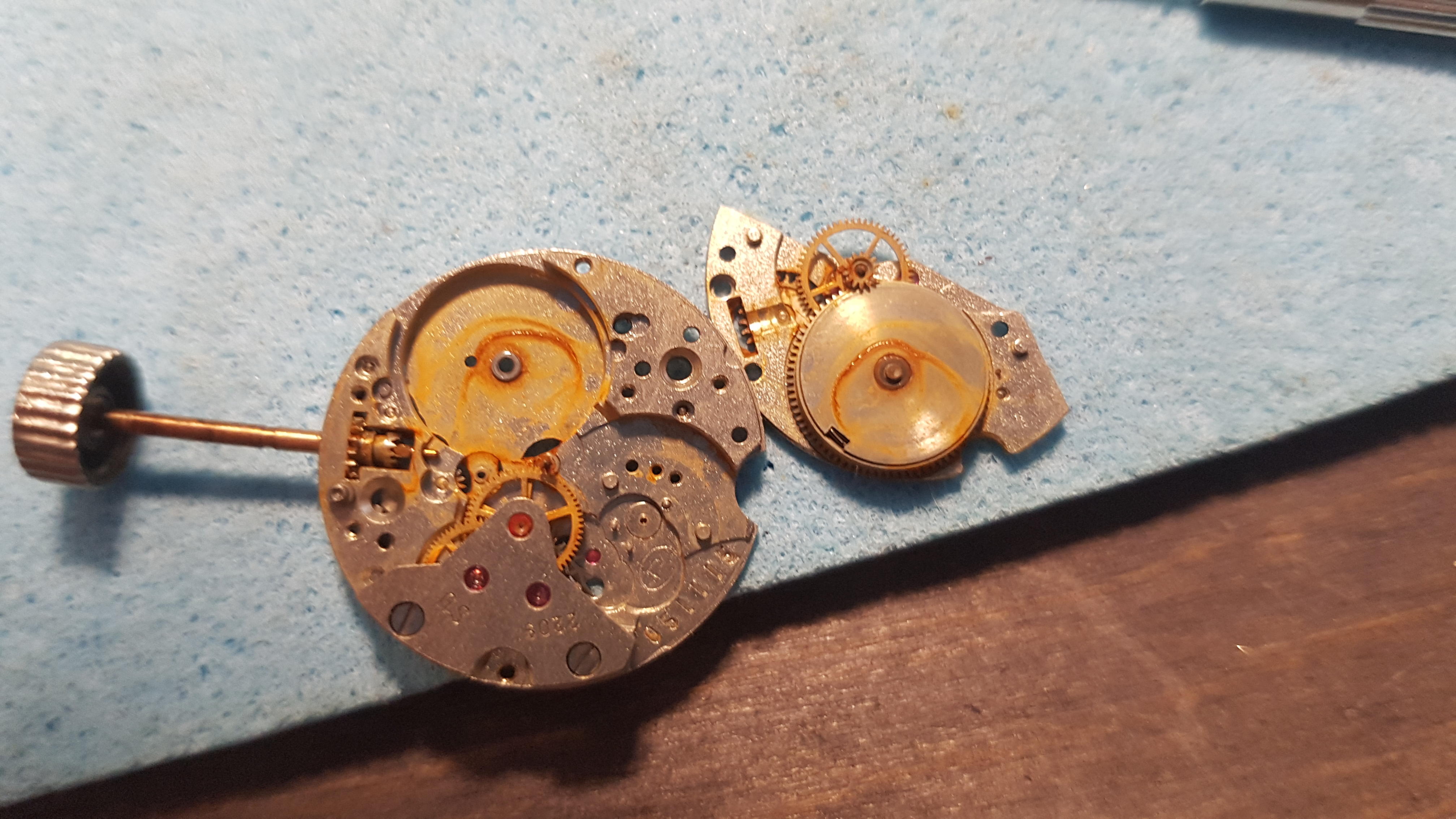

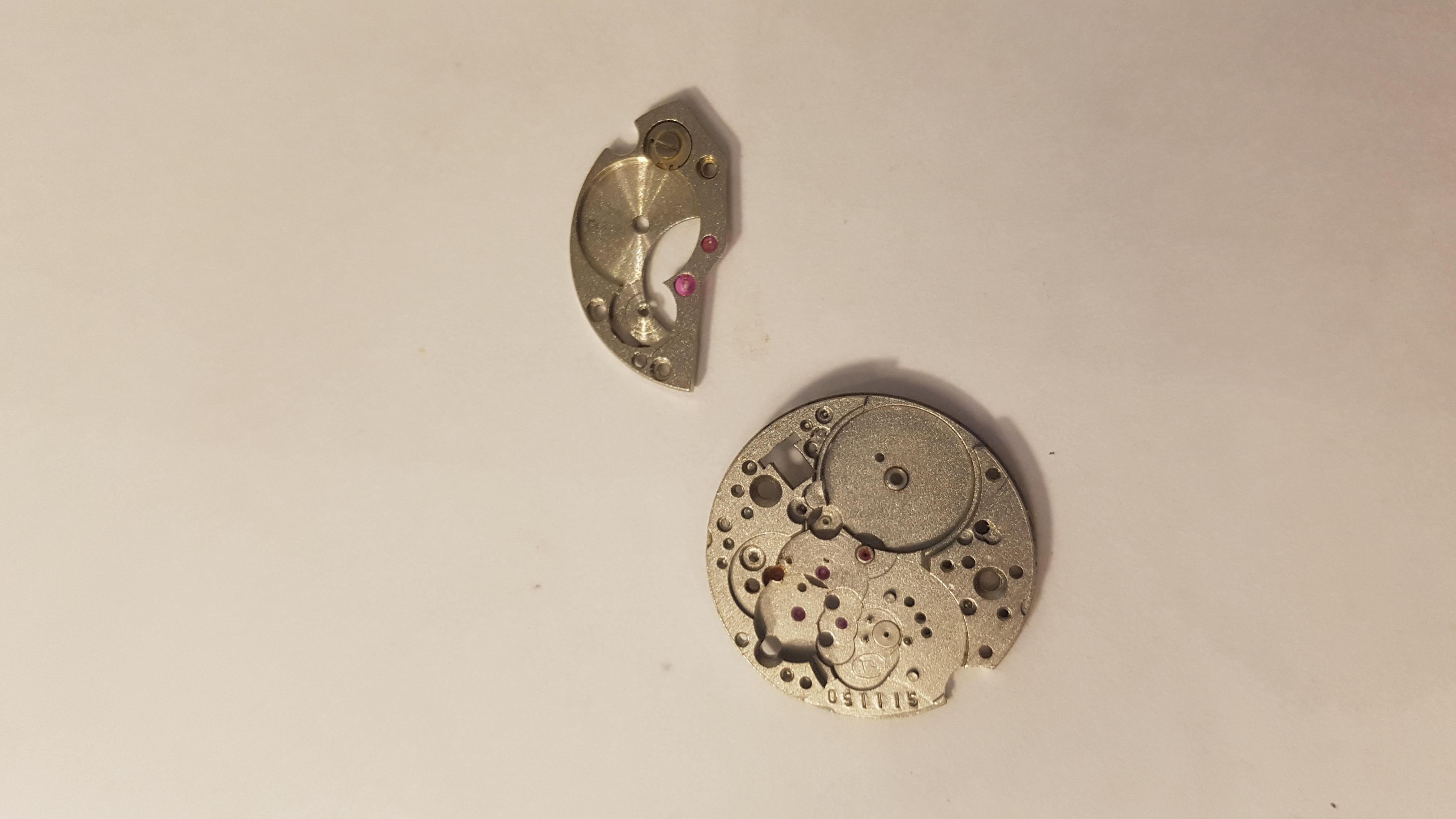

теперь понятно, почему Амфибия не ходила.. "Она утонула" (ц) :smile:

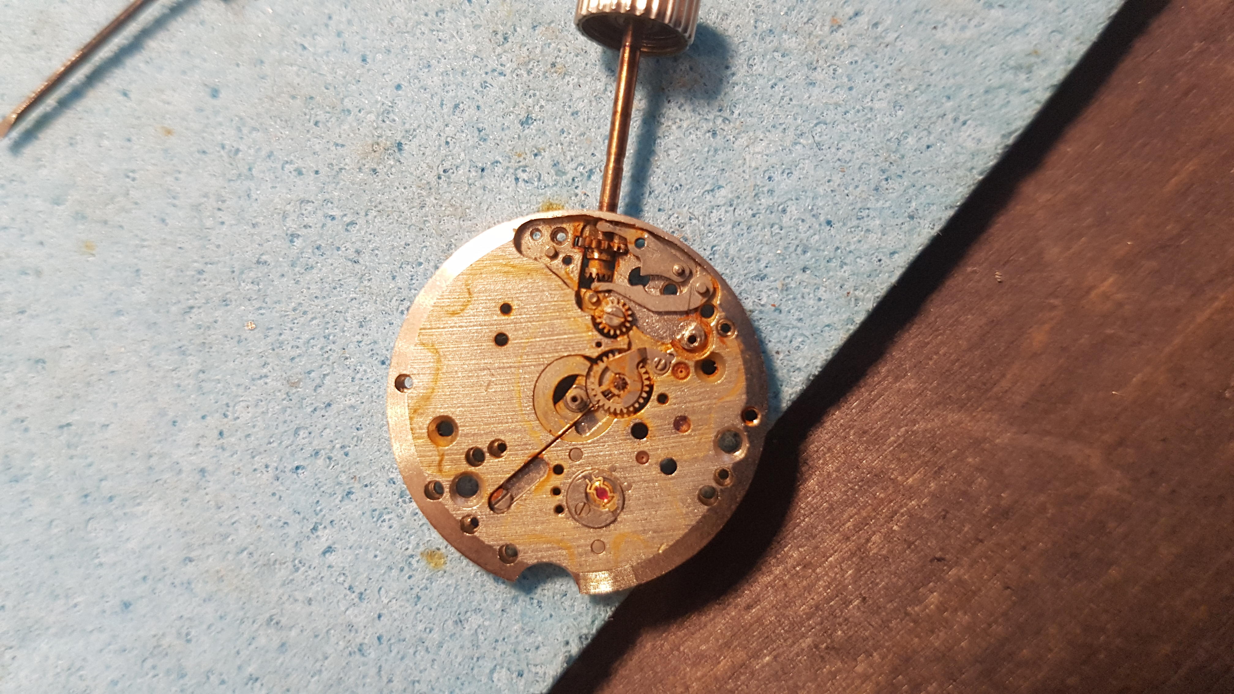

далее, отмачиваем все детали в слабом растворе Силита, отчищаем от ржавчины, потом промываем в воде и окончательно в бензине и сушим

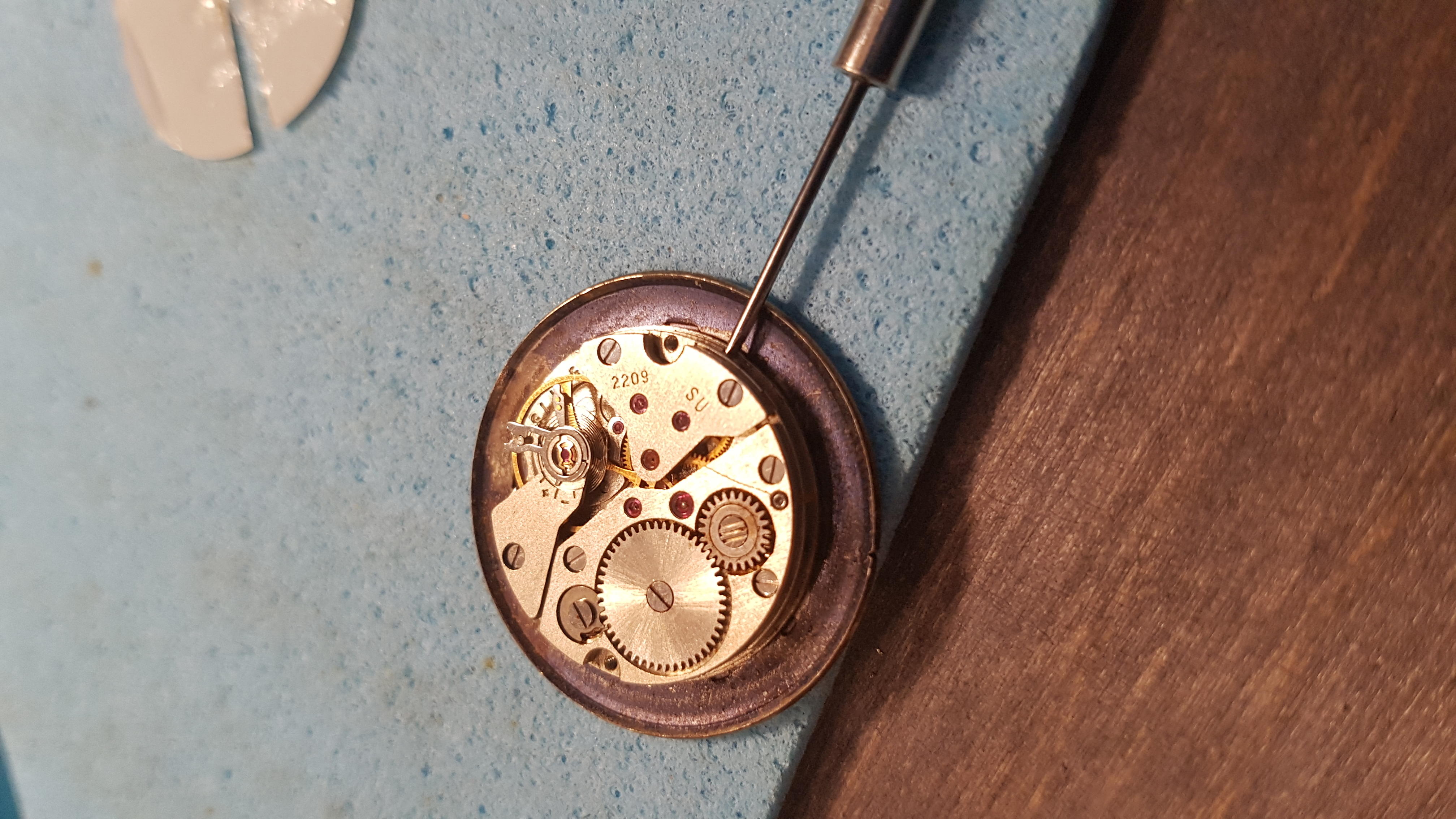

далее, как написано во многих инструкциях - "собираем в обратной последовательности" :wacko3:

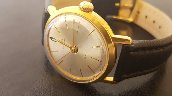

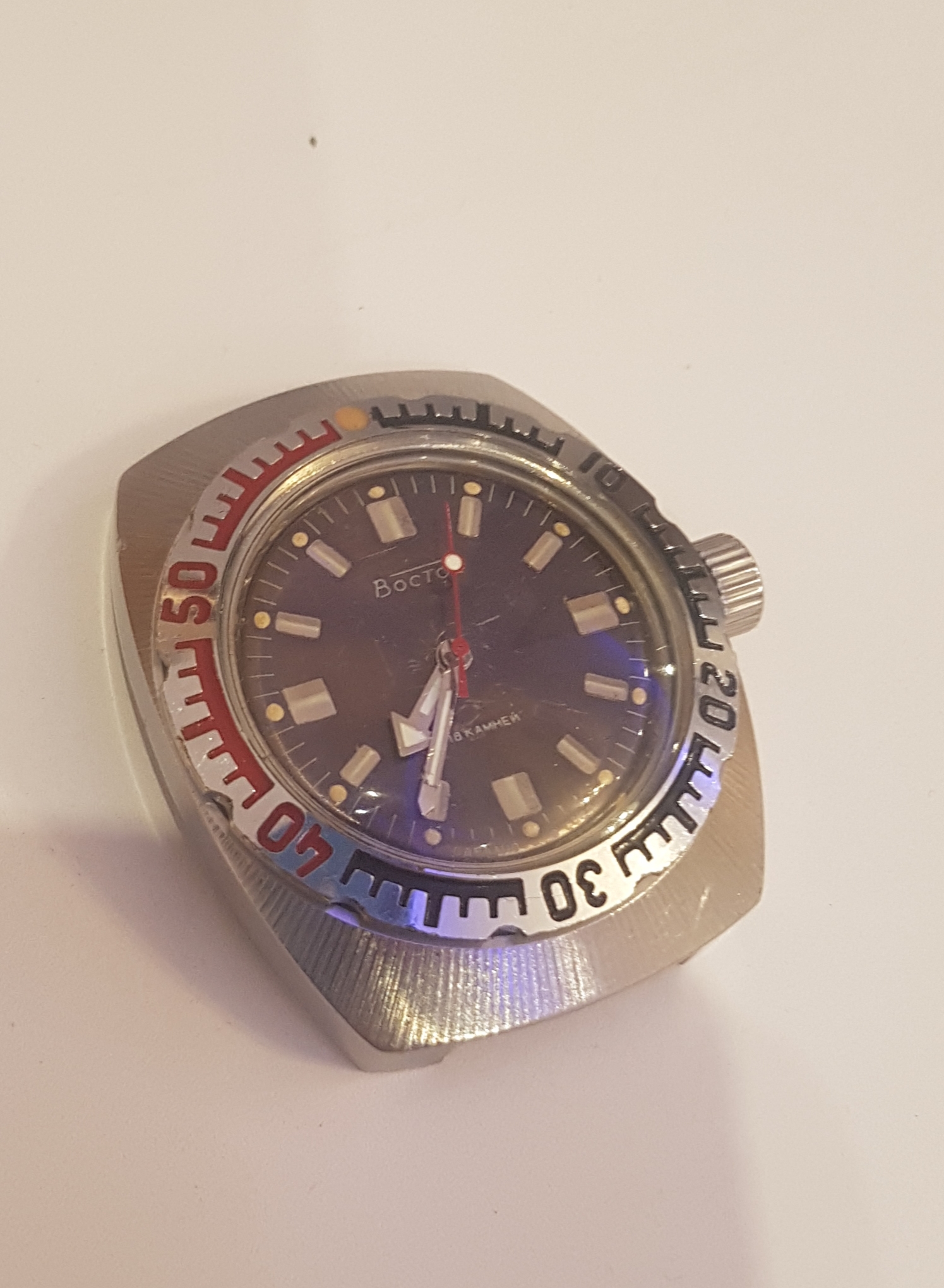

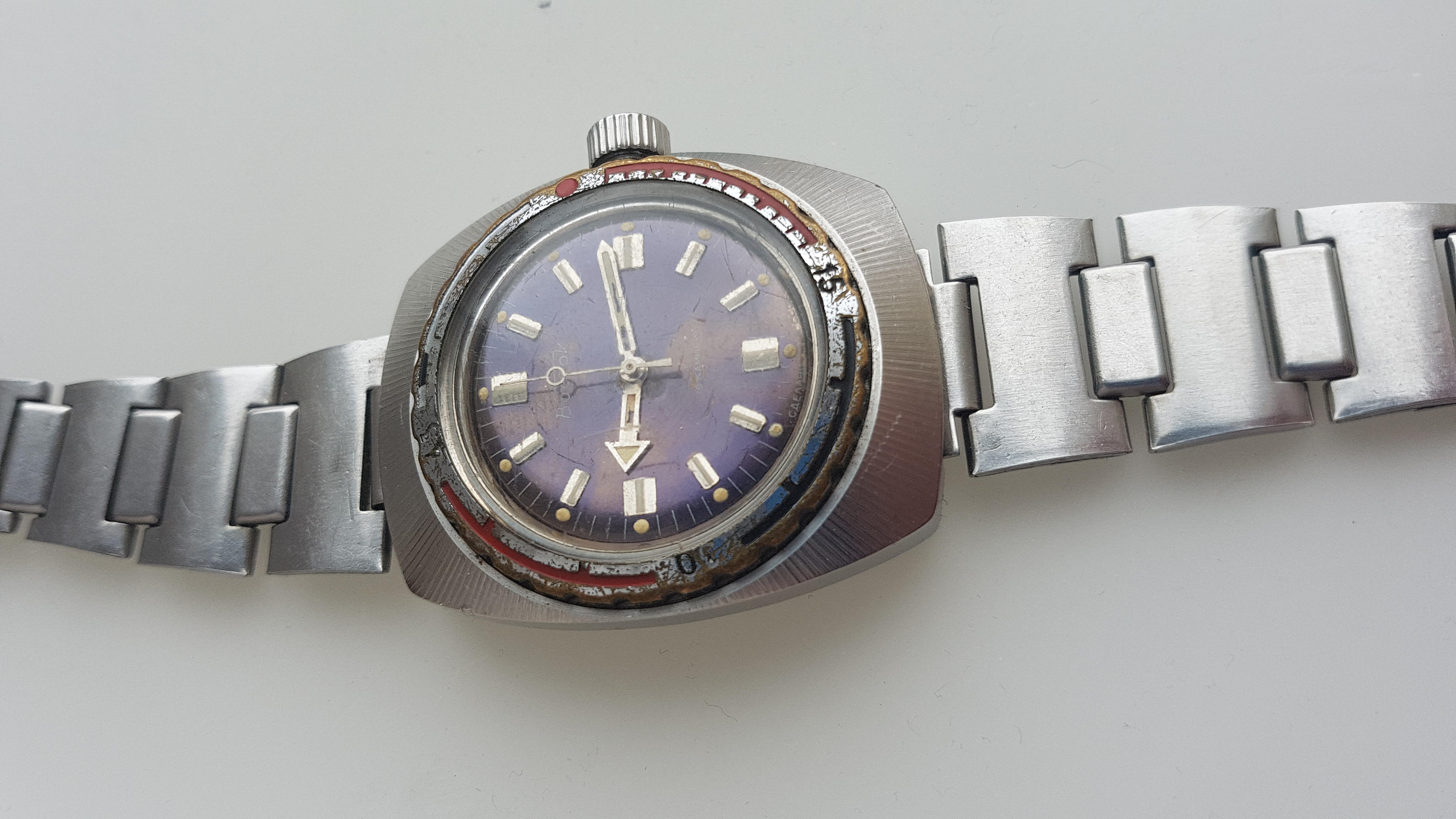

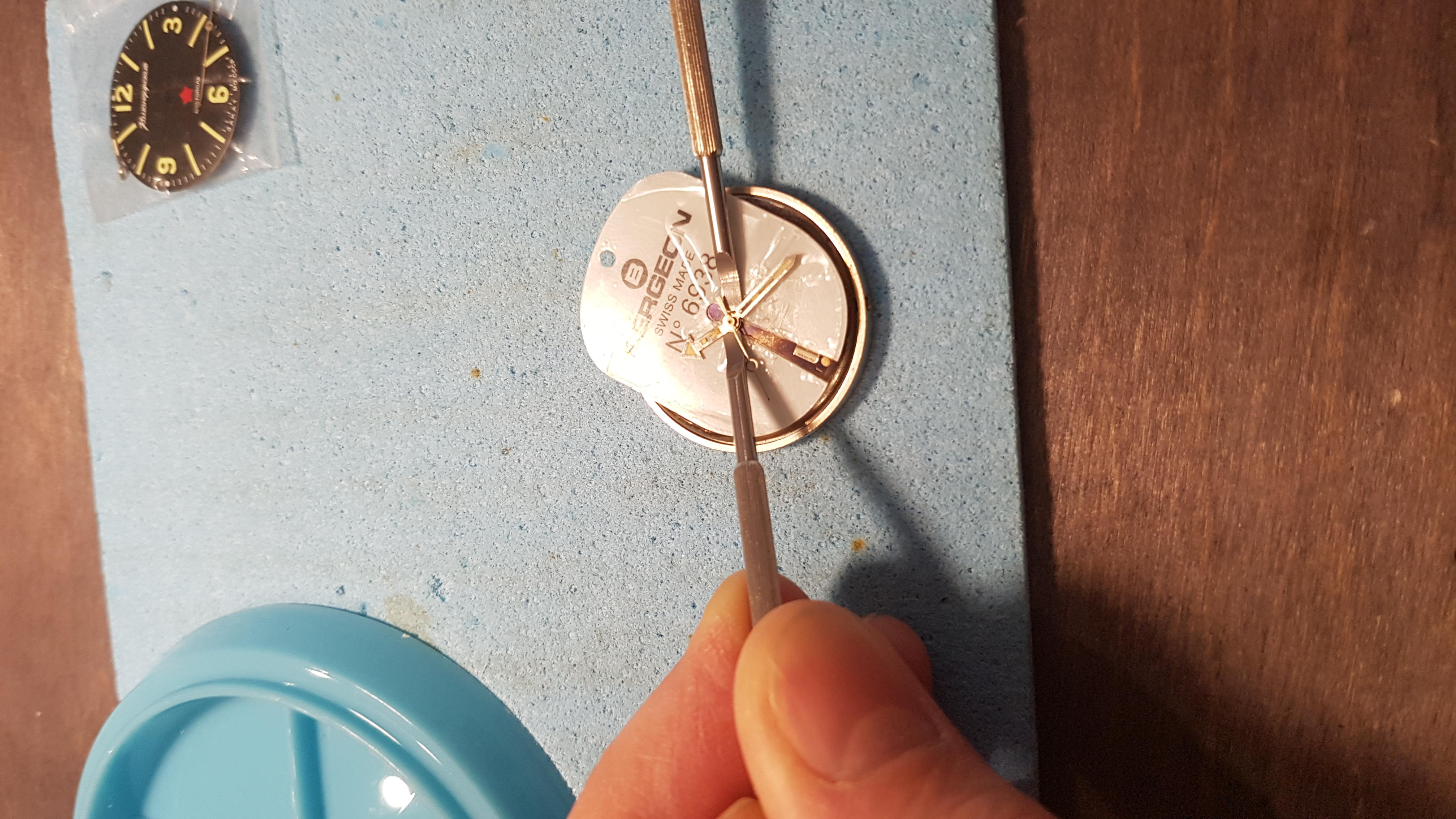

полируем корпус и стекло, меняем стрелки. Цифер, за неимением другого, оставляем старый. Заводим часики, регулируем выкачку и ход и вот результат :yahoo:
