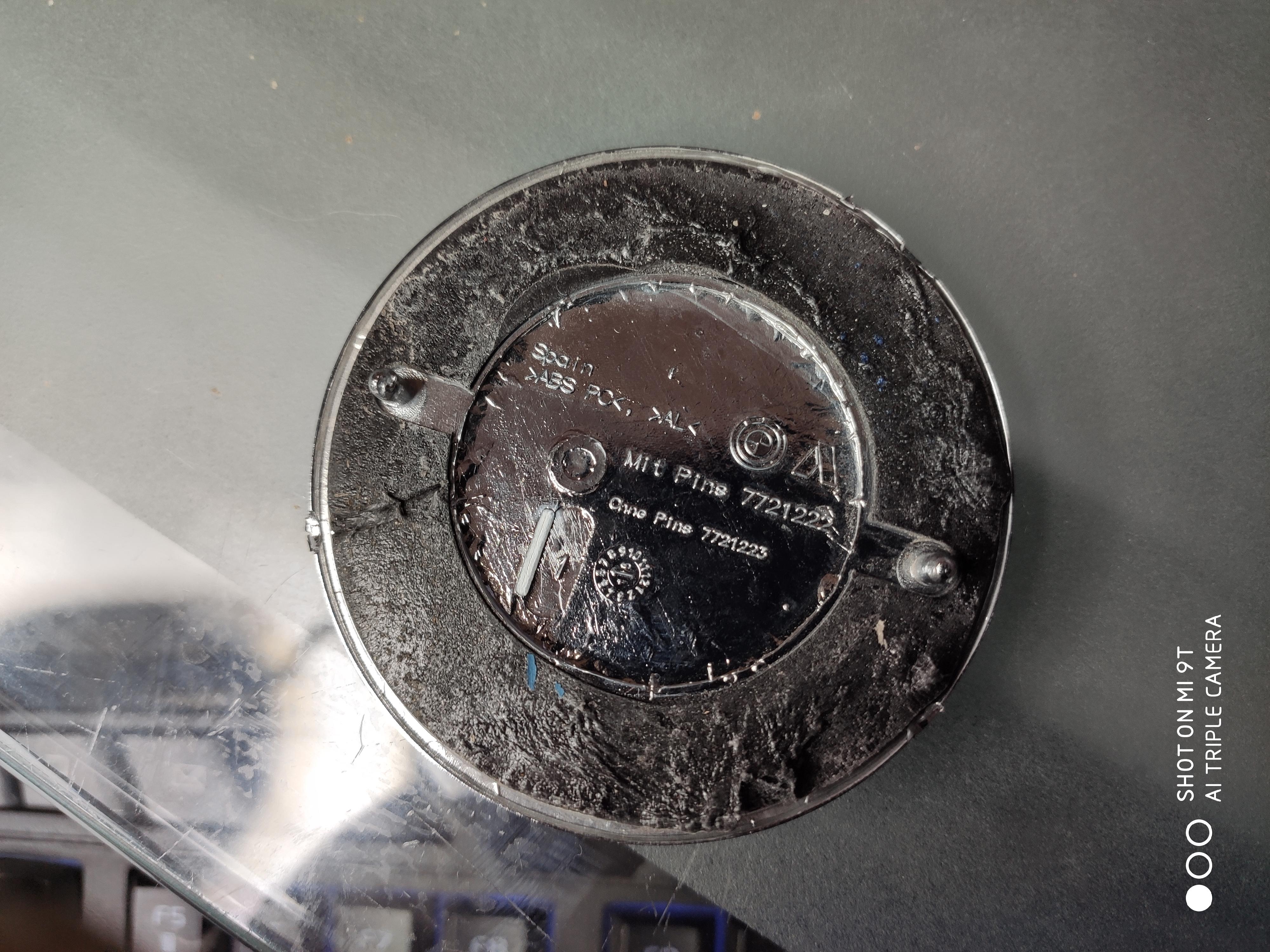

пострадала боковая эмблема с логотипом.
В задней части 7721222, стоимость на еБай в районе 40Е ,но! судя по качеству изготовления у меня явно не оригинал,тем более предыдущий хозяин что то о этом упоминал.
Диаметр эмблемы с двухпиновой базой 68 мм.
На еБай есть масса китайских колпачков для колёсных дисков с этим диаметром,но такой как у меня я так и не нашёл.
вот то что стояло у меня
вот колпачки 68mm ,я заказал на всякий случай,может можно как то присобачить,не знаю...но всё же -кто сталкивался с этим?
интересует китайский клон с двумя пинами крепления

я ставил 68мм от автомобильного диска, такие как по ссылке. 600р кажется отдал за 2шт живьем в мск. шуриком наметил отверстия в пластике, по 3шт на эмблему, паяльником аккуратно убрал лишние усики с эмблем, и вставил, нагрев и немного загнув усики с обратной стороны. нормально. 20т проехал - держаться

О! Спасибо за отзыв,я прикинул,что 68 мм от диска можно приспособить,усики убрать....но пока в руки не возмешь- сложно что то говорить,а ждать месяц пока доедет из Китая- хочешь не хочешь надо.
Удивило все таки почему не могу найти китайскую поделку с двумя усиками как у меня стояла,при том что 72 мм есть
