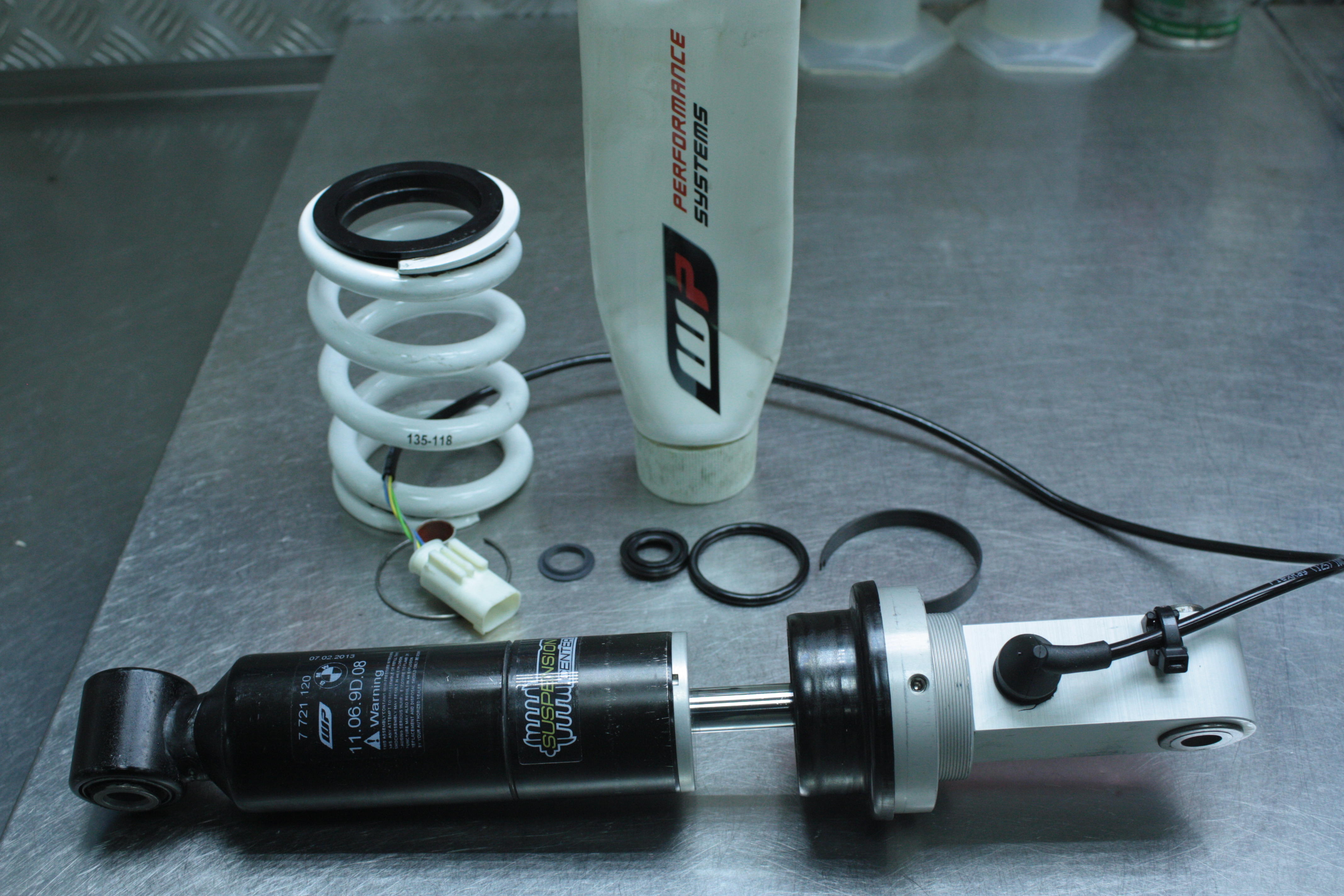

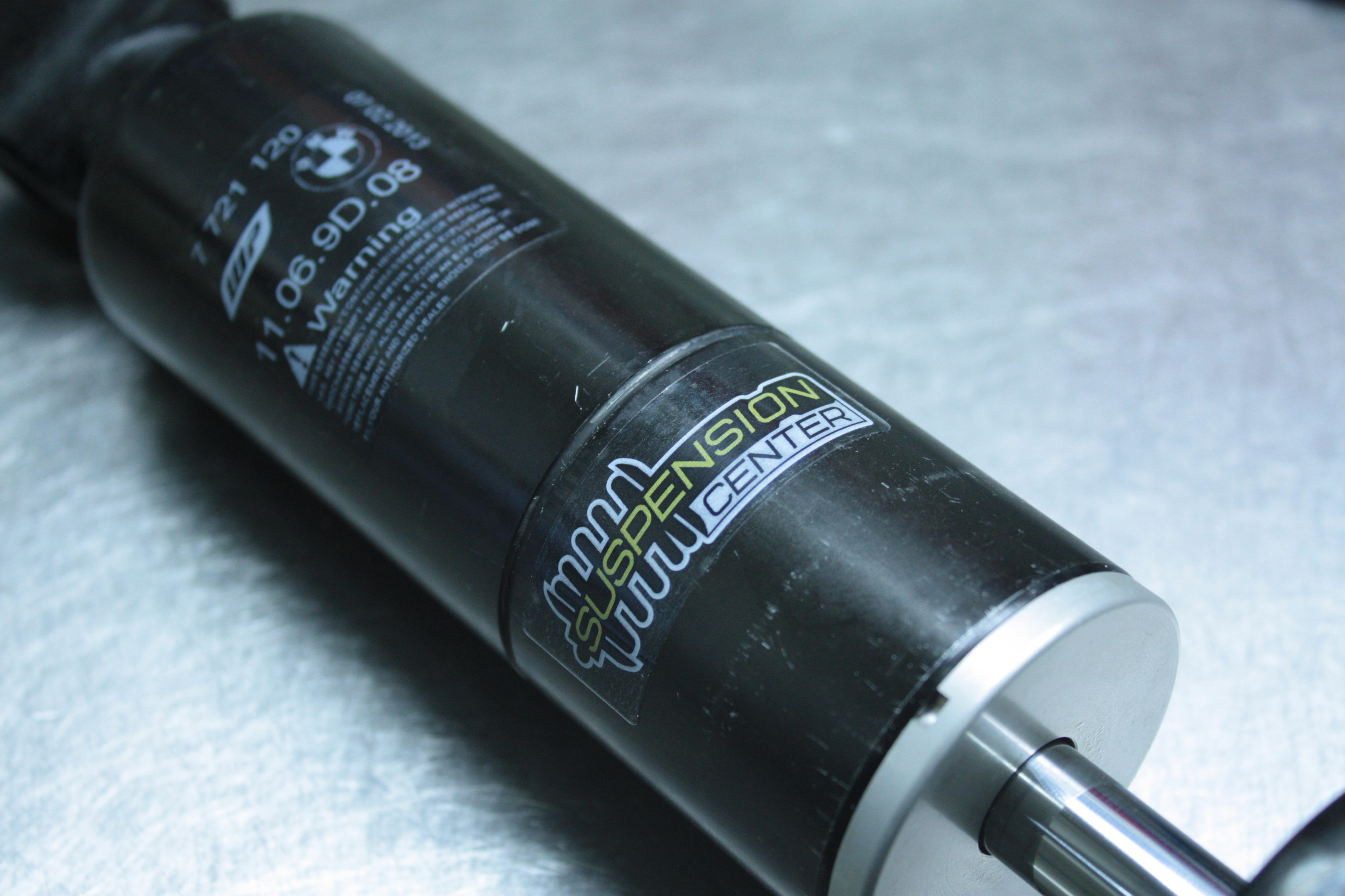

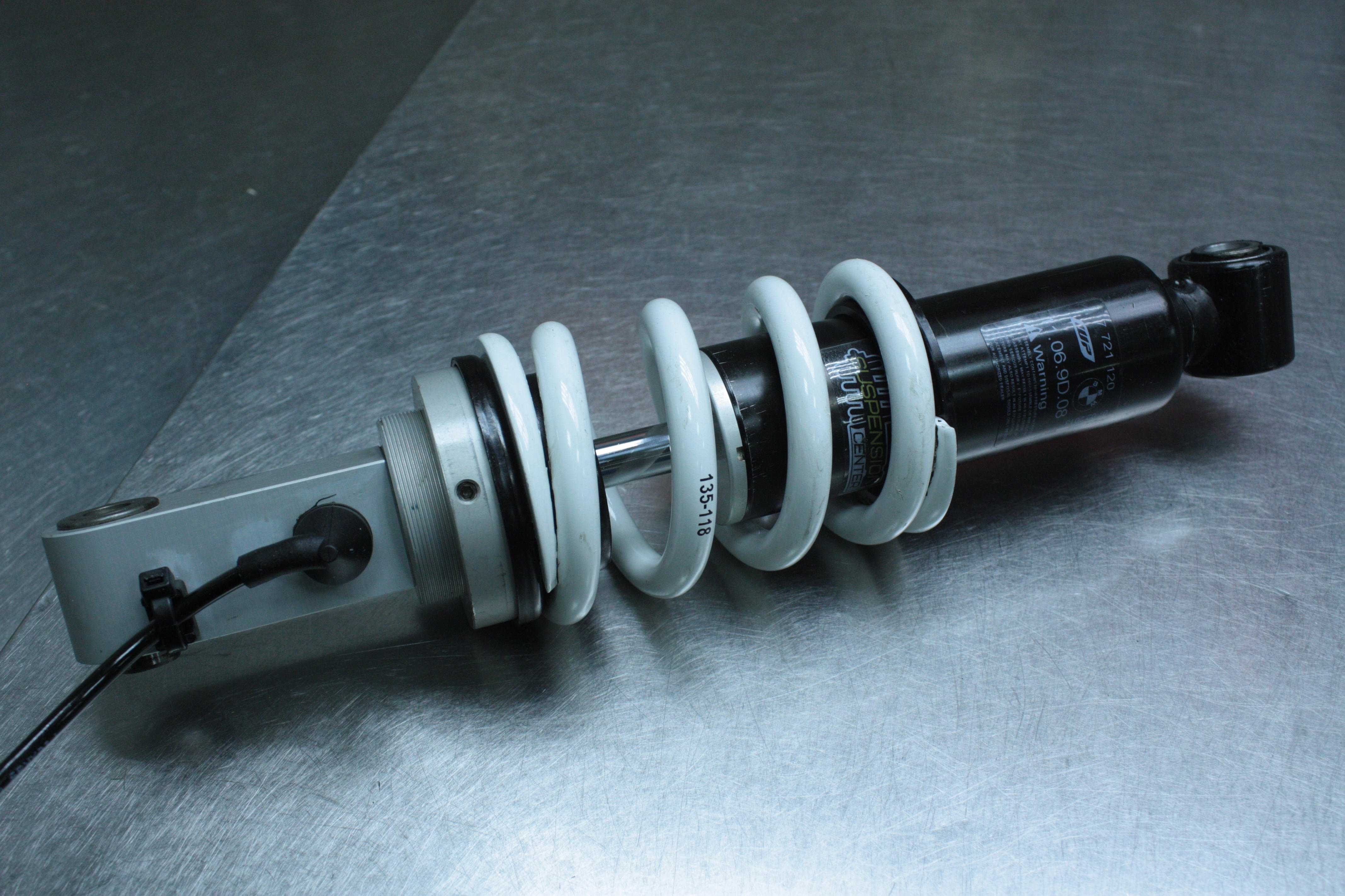

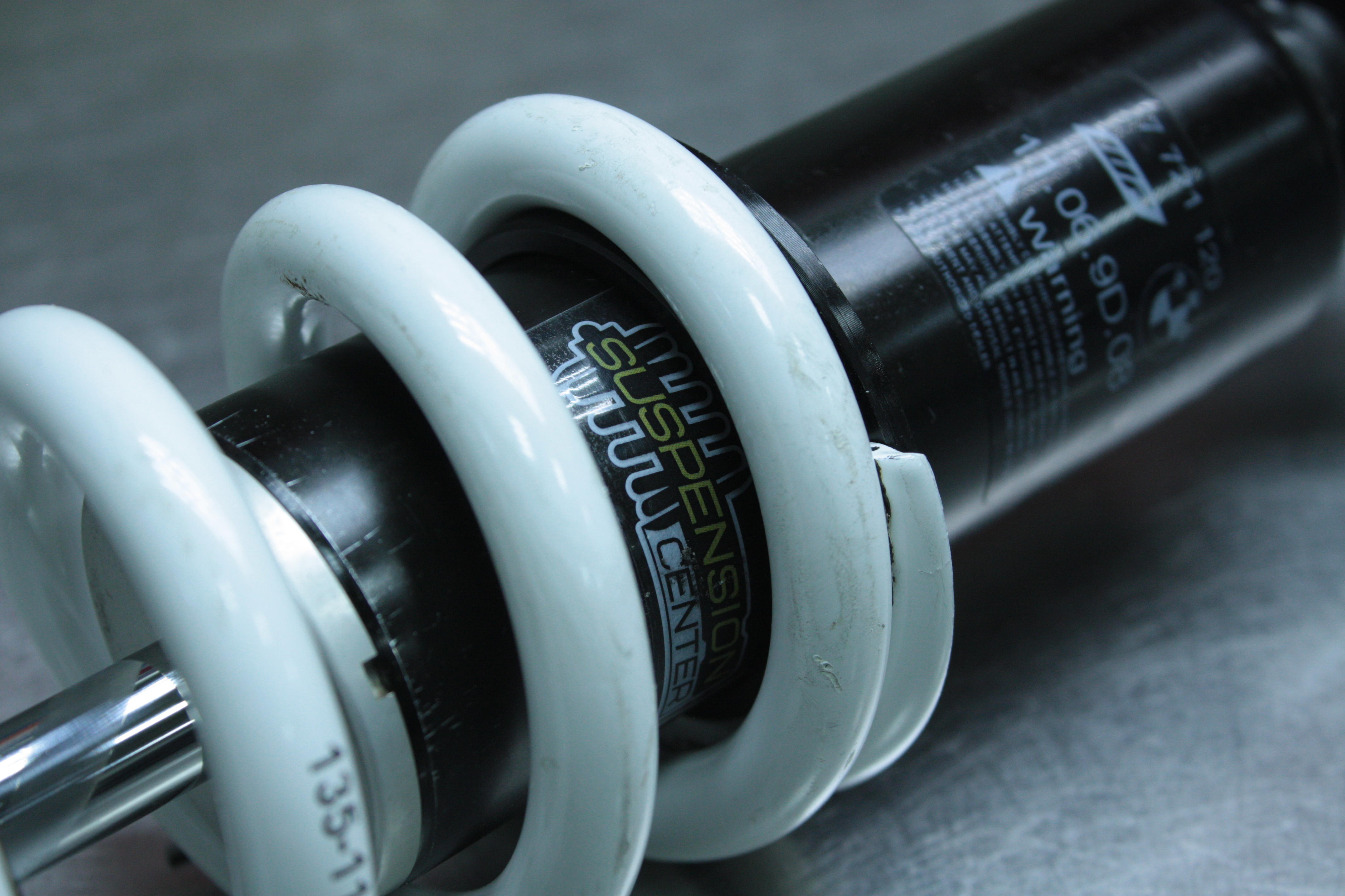

Специализированный сервис по ремонту и настройке амортизаторов ttps://www.suspension-center.ru/
Наше оборудование позволяет нам ремонтировать все оригинальные амортизаторы BMW ESA и KTM EDS без установки дополнительных клапанов для закачки газа, добавится лишь наш логотип. :biggrin:
Lider
191
Севастополь
Хочу выразить благодарность Юрию, отправил ему свой аморт, сделали за 1 день. Уже получил и установил, осталось сделать калибровку. Спасибо.
