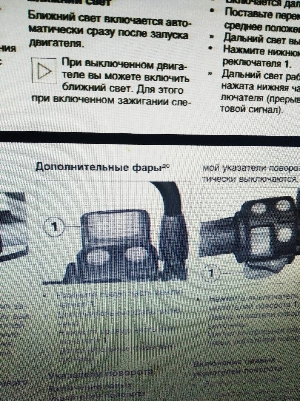

Вопросец по родному доп свету на адвенчер 2012.Как должен включаться он? у меня кнопка работает в режиме блинкера, т.е свет горит когда нажимаешь и держишь ее влево. Фиксации нет. Разбирал кнопку, и действительно там ничего не сломано. стоит обычный smd без фиксации. Может это прошивается, или где то реле не держит?
как в мануале нет переключения влево и вправо. Кнопка качается от центра только влево.

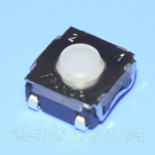

нет. внутри установлена смд кнопка только слева. справа ничего нет и не было. как качель не работает. По виду кнопка родная. Есть зеленый светодиод, горит при включении и удержании.
Вот такого типа

Есть два положения вкл и выкл.При вкл светится диод и включаются противотуманки без удержания.
Как в инструкции влево нажимать вкл вправо выкл.Должна быть фиксация в обе стороны.

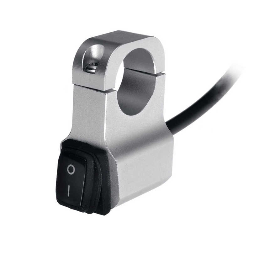

Эта кнопка часто ломается , не фиксируется ...
У меня тоже сломана .. Монетку воткнул между клавишей зафиксировал о корпус
Зимой новую поставлю
aleksei140882
419
Ленинград
Кнопка у тебя сломалась! У меня тоже самое было, не стал заморачиваться с ремонтом, а поставил такую image.jpeg смотрится как оригинал)))) в цвет руля))))
