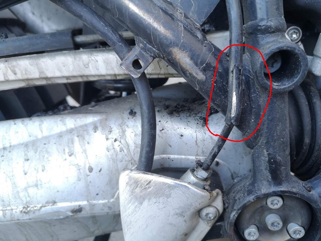

Перетирается тормозная магистраль. BMW R1200GSA 2010

Как защитить от повреждений? Может кто сталкивался с этим?

непонятно почему вы там достаете ботом - ниже защита стоит которая должна этому препятствовать...

Судя по царапкам на защите,это результат падения и её небольшого загиба,поэтому сапог достаёт до трубки.Отогнуть чуть защиту и будет нормально,она отгибается,но не переусердствуйте.Хотя может она там(трубка) и протёрлась в момент скольжения при падении.А сапог здесь и ни при чём.
