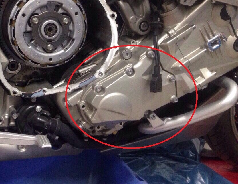

Diamond
1,231
Может лучше крышку скинуть и посмотреть.
вадим zzz
490
У меня на гарантийном GT при пробеге 15 тыс. неожидано появился с правой стороны звук -как на последнем фото выше( как стрекотание, тикание). Звук был и при холостых на нейтралке и при движении и при выжатом сцеплении и в нормальном положении. Обращался на Зорге. Ребята отправляли запрос в Германию. Оттуда прислали предписание типа: заменить целиком корзину сцепления и ещё что то-не помню. Всё сделали-звук прекратился!!! Но после того, как вскрыли двигатель, то сказали, что там всё было в идеале!!! Домысливаю сам, что немцы, завод видимо знают об этом..... И у кто то мотик зездит и всё впорядке, а у кого то звук и наружу выходит)))) Я бы посоветовал обратиться к профи! Всё таки какой,откуда звук на форуме не передашь))))
