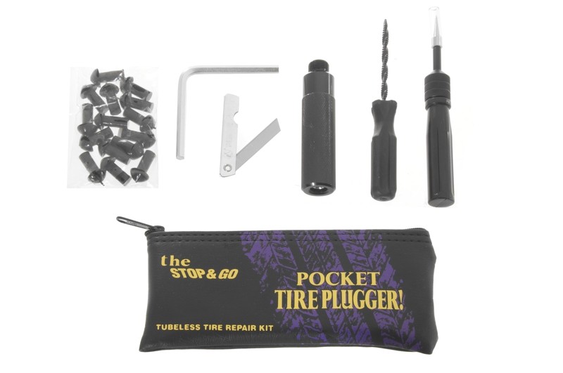

Ищу в течении недели ремкомплект шин StopGo - Pocket Tire Plugger

очень удобная штука, есть комплекты с насосом и большие комплекты с рычажным пистолетом.

Смотрел видео ремонта, очень качественно и инструмент такой, что не сломается. Еще есть комплект с сжатым воздухом.

Купил, саморез поймал, воспользовался. Фигня редкостная и даже опасная! Грибки в силиконовой смазке для установки, набор не предусматривает никакого клеевого состава. Результат - два раза выдавливало грибки пока до нормальной шиномонтажки доехал. Хватает на 3-5 км аккуратного движения, выдавливает внутрь покрышки. В принципе в инструкции так и написано, поставить грибок и двигаться до ближайшего шиномонтажа.
Лучше, проще и дешевле пользоваться обычными жгутами, не все новомодные штуки одинаково полезны.

Его не выдавит внутрь, если нормально колесо накачать..

Купите набор для жгутов. А сами жгуты купите в шиномонтаже. Или в лабазе по поставкам материалов именно в шиномонтажи.
Американские, с горантией до полново износа покрышки. Они устанавливаются БЕЗ клея-активатора. И не забывайте, что не использованые жгуты хранить не больше года.

Ничего там не выдавливает, у меня Гусь с таким грибком всю Европу прошёл включая Альпы.Голда тоже ходила, а уж сколько знакомым и не знакомым ставил по дороге не счесть, даже отдельно грибки заказывал пару раз!там одна проблема, смазка высыхает на грибках.

Не понял этот набор лучше обычных жгутиков или нет?
Лучше свеженьких жгутиков с клеем ничего нет.
В Планете Железяке есть такие толстенькие, бахромистые.
Лучше свеженькой резины ничего нет..

..там одна проблема, смазка высыхает на грибках.
Лёш, так ты пакетик с грибками скотчем заклеивай..

Надо понимать, что любой ремкомплект (жгуты, грибки) - это не панацея..
Проколы и порезы бывают разные, при которых эти вещи могут и не помочь.

Ничего не понимаю... А чем комплект из обычного автомагазина хуже? Тут какие-то нанотехнологии??
