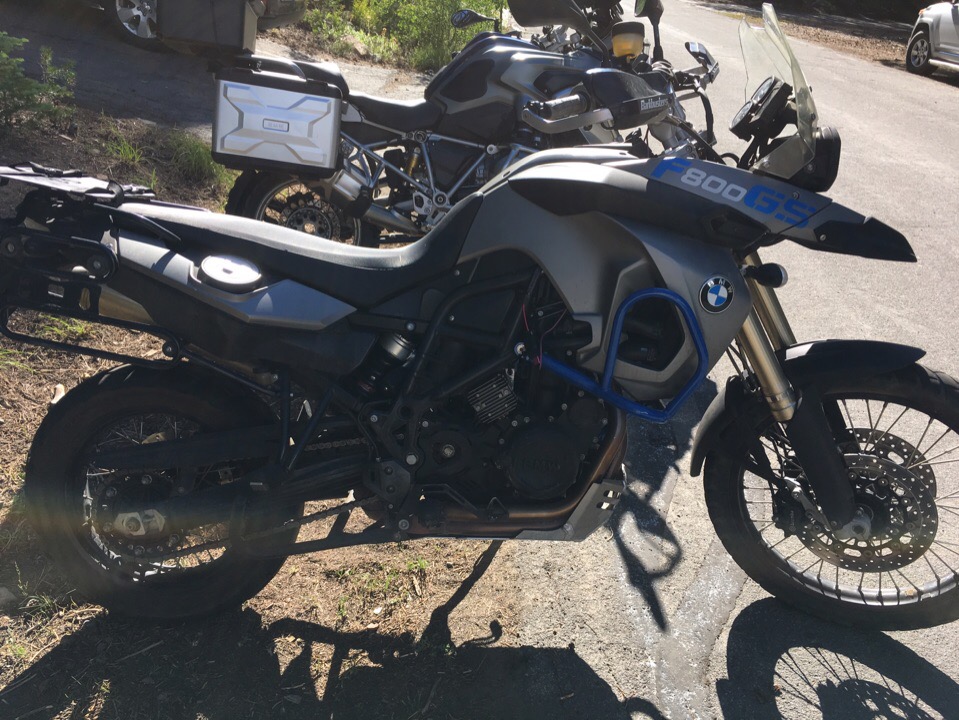

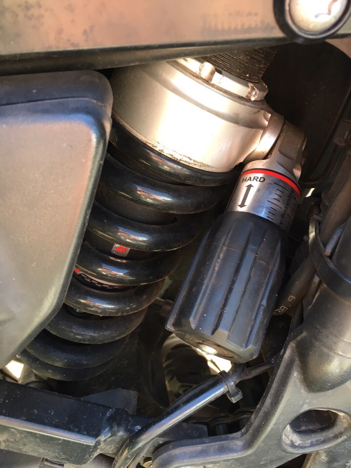

c1wWBLCMI7A.jpg x1pMOEICwHo.jpg У меня стоит стандартное сидение, достаю носками до земли, если слегка занизить, то будет великолепно. Ездила к официалам, 3 дяденьки ходили вокруг и сказали, что это большая работа и не все так быстро. У меня стоит не стоковая подвеска и предыдущий хозяин завысил мотоцикл. Вопрос, может кто-нибудь подскажет, как решить проблему в гараже самостоятельно, инструменты все есть. Спасибо.

Ослабить преднатяг задней пружины и на пару сантиметров опустить в траверсах. Это единственное, что можно малой кровью.

расскажу свой способ.
Замена амортизатора и пружин на Туратег комплект LEVEL 1(у меня задний протек на пробеге 86т км) .Итог - 7 сантиметром.Тоже еле доставал до земли .Стал доставать почти полной ступней. Рулиться тоже стал по другому .Единственное пришлось переносить подножки(начинали цеплять в поворотах)Купил все на ебеи.Обошлось в 30т рублей
