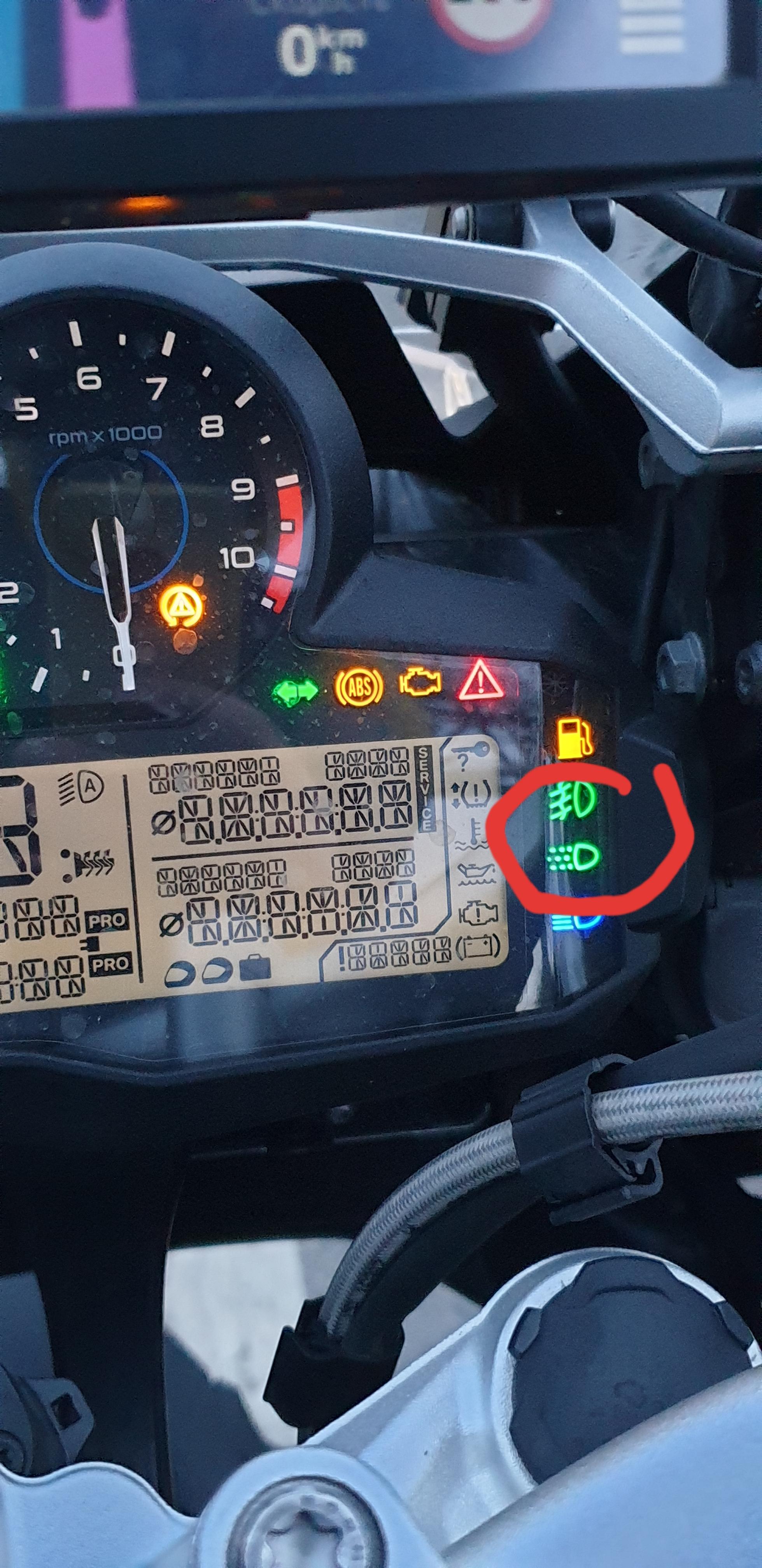

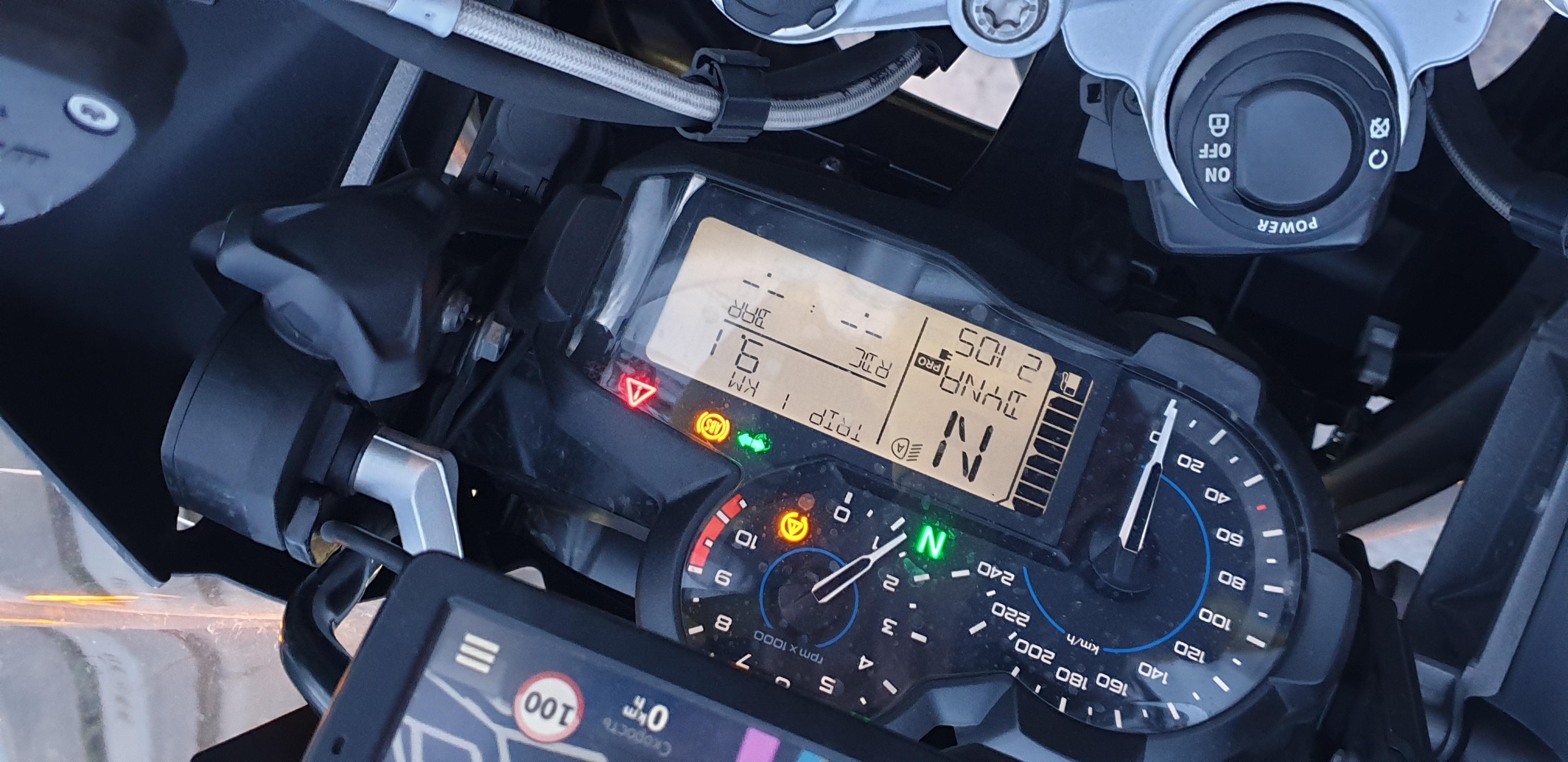

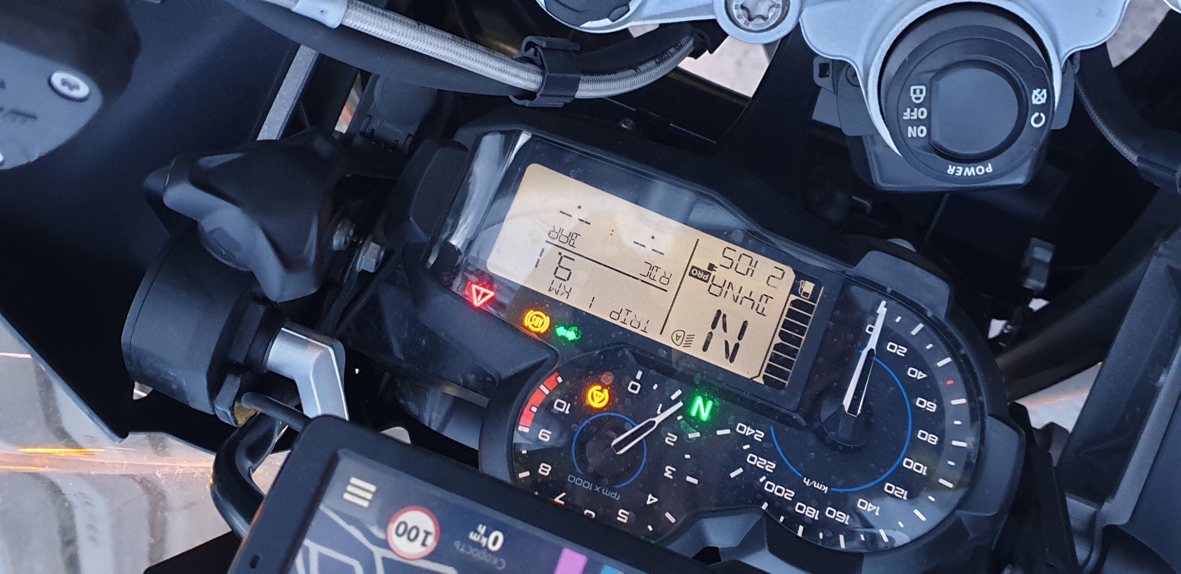

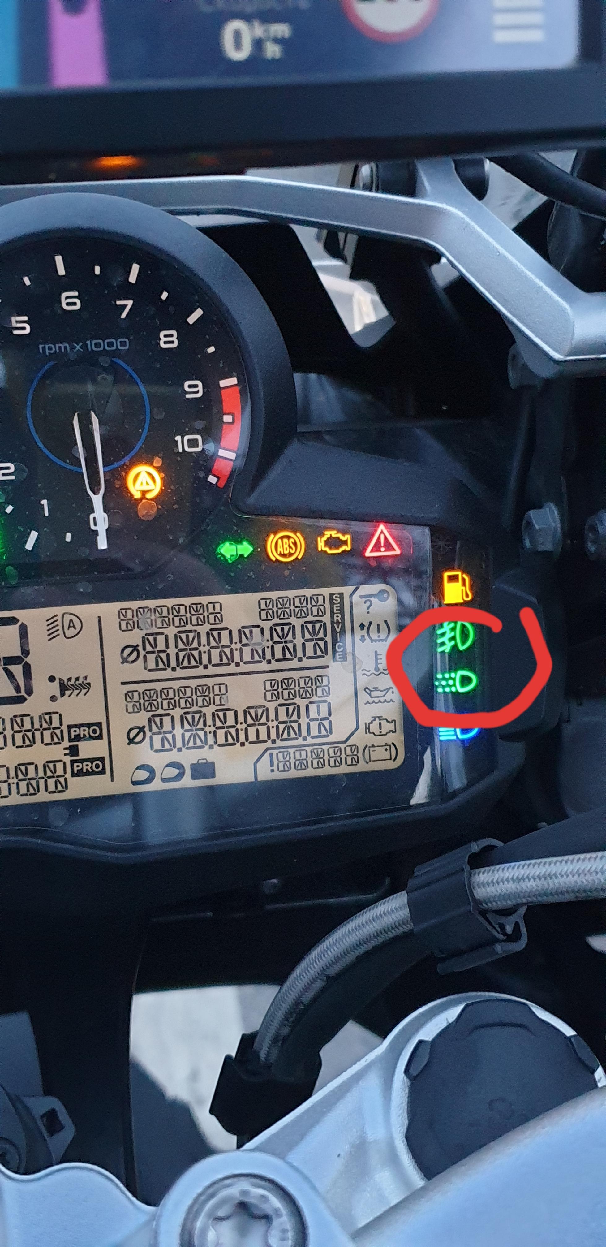

Всем привет!
Имеется r1200gs 2017
Дилер обновил ПО на Моте.
До обновления, в режиме АВТО света (dlight on) на приборке ВСЕГДА была индикация: птф или ближний свет.
После обновления на приборке в обелиск АВТО никакой индикации нет - только если поставить dlight off. Тогда загорается индикация ближнего света.
У кого есть возможность - проверьте своих гусей и отпишитесь, как работает у вас.
Я не могу понять : это как то ПО не верно работает или обновилась логика?
Dlight on, auto

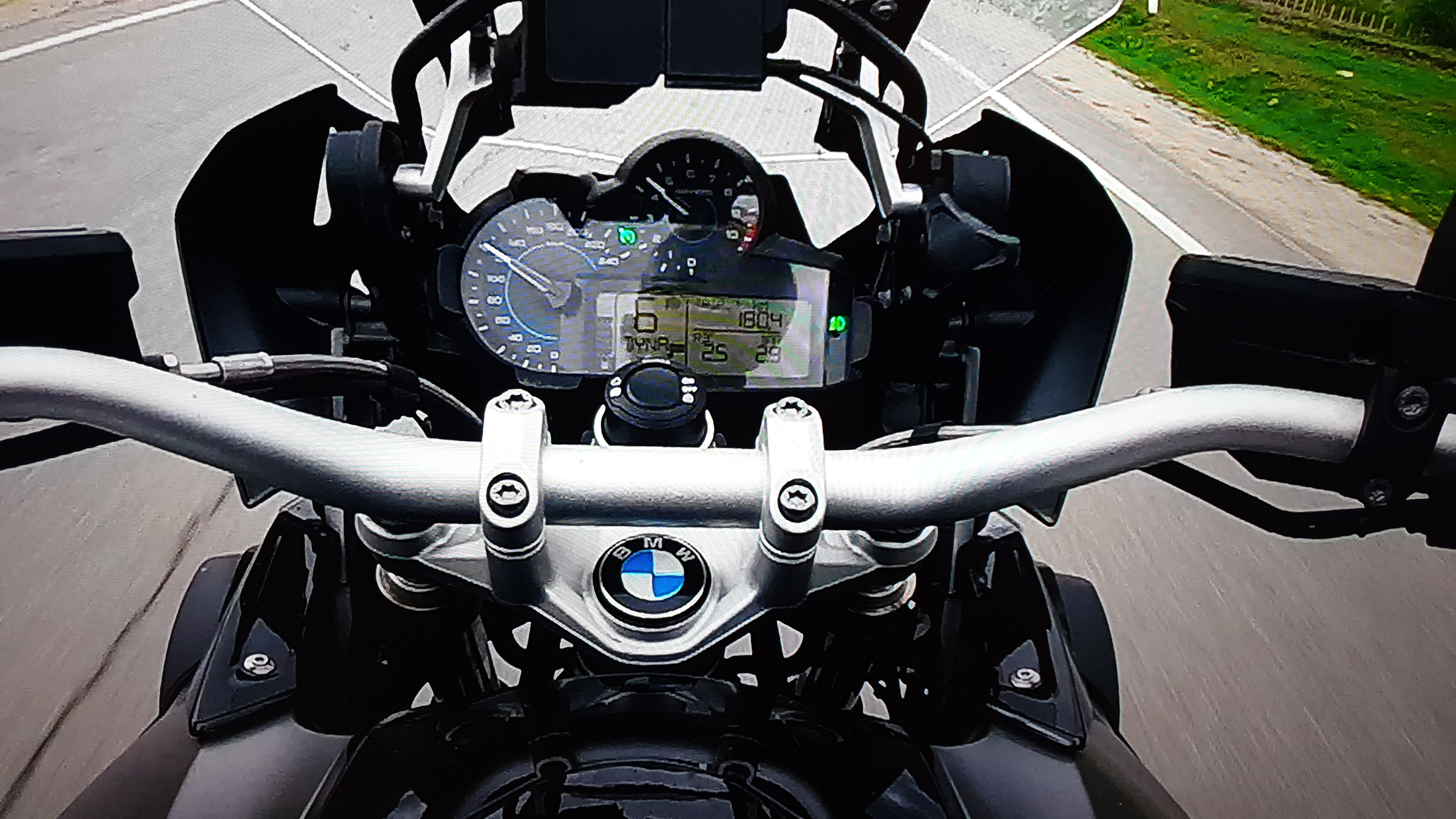

Пруф, что индикация была всегда
https://youtu.be/usYX7sfAFYY

RomFil
17
Наро-Фоминск
У меня прошивка последняя. Ставили в июне. Ничего не поменялось.
КМК это не индикация ближнего света - это индикация ДХО.
Если включен режим Авто, то мотоцикл сам, в зависимости от освещения включает ближний (в туннеле) или отключает при достаточном освещении.
У меня индикация работает следующим образом:
Достаточное освещение, Авто - ДХО
Достаточное освещение, Авто отключено, ПТФ выключены - ничего.
Достаточное освещение, Авто отключено, ПТФ включены - ПТФ
Туннель, Авто, ПТФ выключены - ничего.
Туннель, Авто, ПТФ включены - ПТФ.
