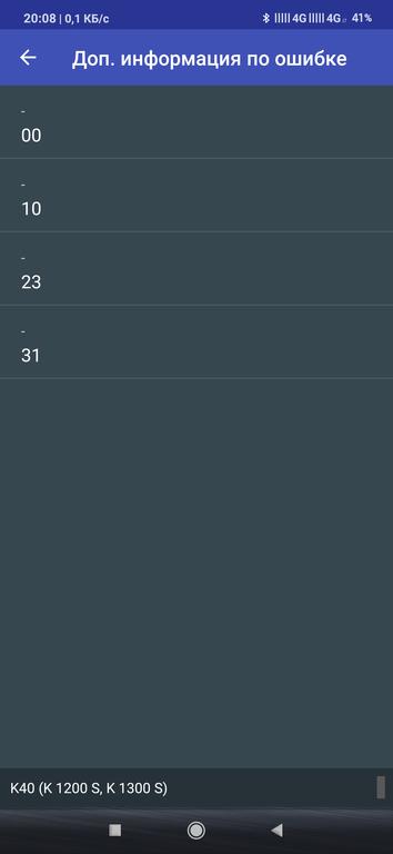

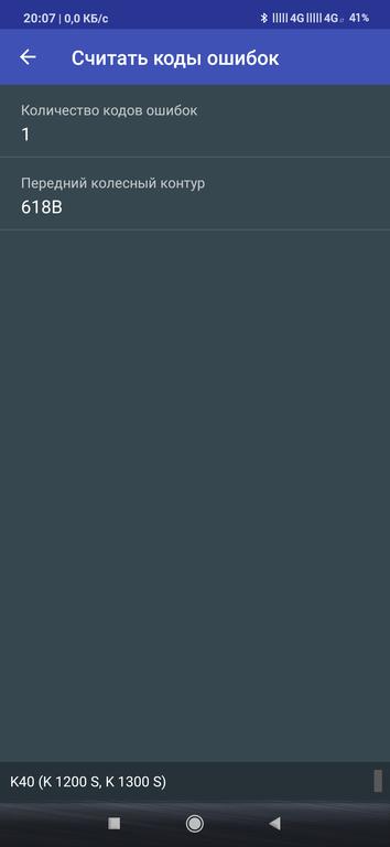

Просканировал с помощью мотоскан, выдал ошибку АБС, о чем говорит эта ошибка?
Zuperstaring
15

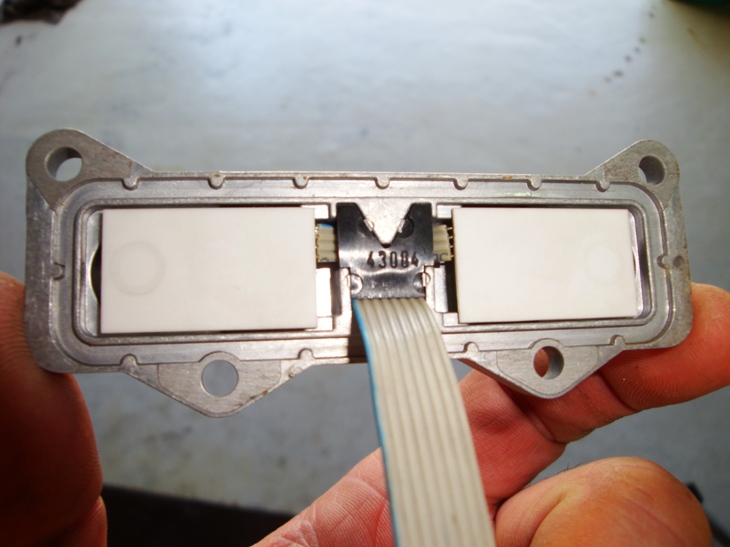

Я НЕ знаю в чём точно проблема, но если блок ПЕРВОГО поколения, то скорее всего от***нул керамический датчик давления. Вариантов немного. Бюджетный- искать кулибина- колхозника (не рекомендую), отправлять блок АБС в Германию на ремонт или выложить 80-90 килорублей на переоборудование мопеда под второе поколение АБС.
dimospo
2,218
Масквабад
Посмотреть вложение 91967 Эти датчики давления взаимозаменяемые? С другого блока к примеру воткнуть?
Сколько раз повторить чтобы дошло?
Единственный рабочий вариант - переход на АБС следующего поколения. Запчастей на 100к и работы на 20-30к

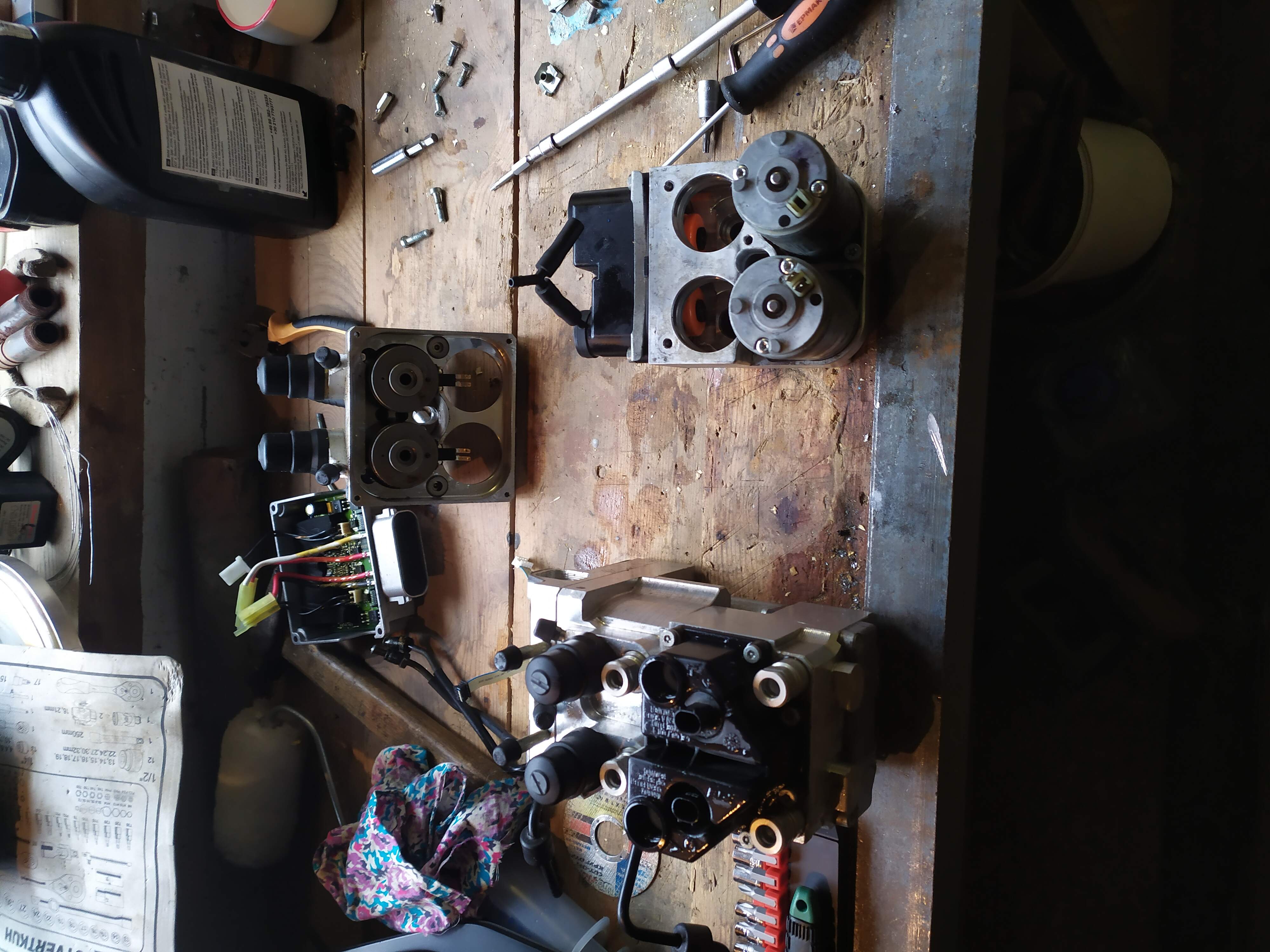

Приветствую всех. Решил все-таки написать по своей проблеме, а точнее как я ее устранил. Для тех кто столкнется с «нерешаемой» задачей по ремонту блока ABS первого поколения не отчаивайтесь. Пришлось конечно погрузиться в эту тему с головой, благо помог дельным советом один амер. Но как говорится-путь преодолеет идущий. Так вот заменил я датчики давления на блоке которые создавали мне трудности, пара датчиков работающих на передний и задний колесный контур, взял с донорского блока. Прошивать ничего не нужно просто меняются и все! Сказочники которые рассказывают о невозможности данных процессов просто видимо сами не делали или им кто-то из таки же сказочников о не возможности ремонта наплел, ну или скорей всего просто впарить нужно ABS- второго поколения с остальным железом. Для диагностики использовал прогу Motoscan, китайский OBD сканер версии 1.5, и провод-адаптер тоже с китая. Прога покажет какой из датчиков вышел из строя. Перебрал блок свой, установил, подключил разъем и о чудо сразу заработал-ошибок по датчикам не было, залил жижу, прокачал и ВСЕ! Вот видео до ремонта-https://www.youtube.com/watch?v=AGMqZWa14ZU. Вот после-https://www.youtube.com/watch?v=1xN0e5hgeN4. Блок ремонтопригоден пока имеются на разборе блоки данного типа. Если будете разбирать обязательно вскройте эл.моторы. В них скапливается пыль от щеточного механизма, которая со временем выводит из строя эти моторы. Всем удачи!

Ты как на своей поделке проедешь тысяч 10 км, отпишись сюда, сказочник гениальный.

Со слов автора, датчик проработал недолго. Впоследствии блок был им демонтирован и ездил уже без АБС.
