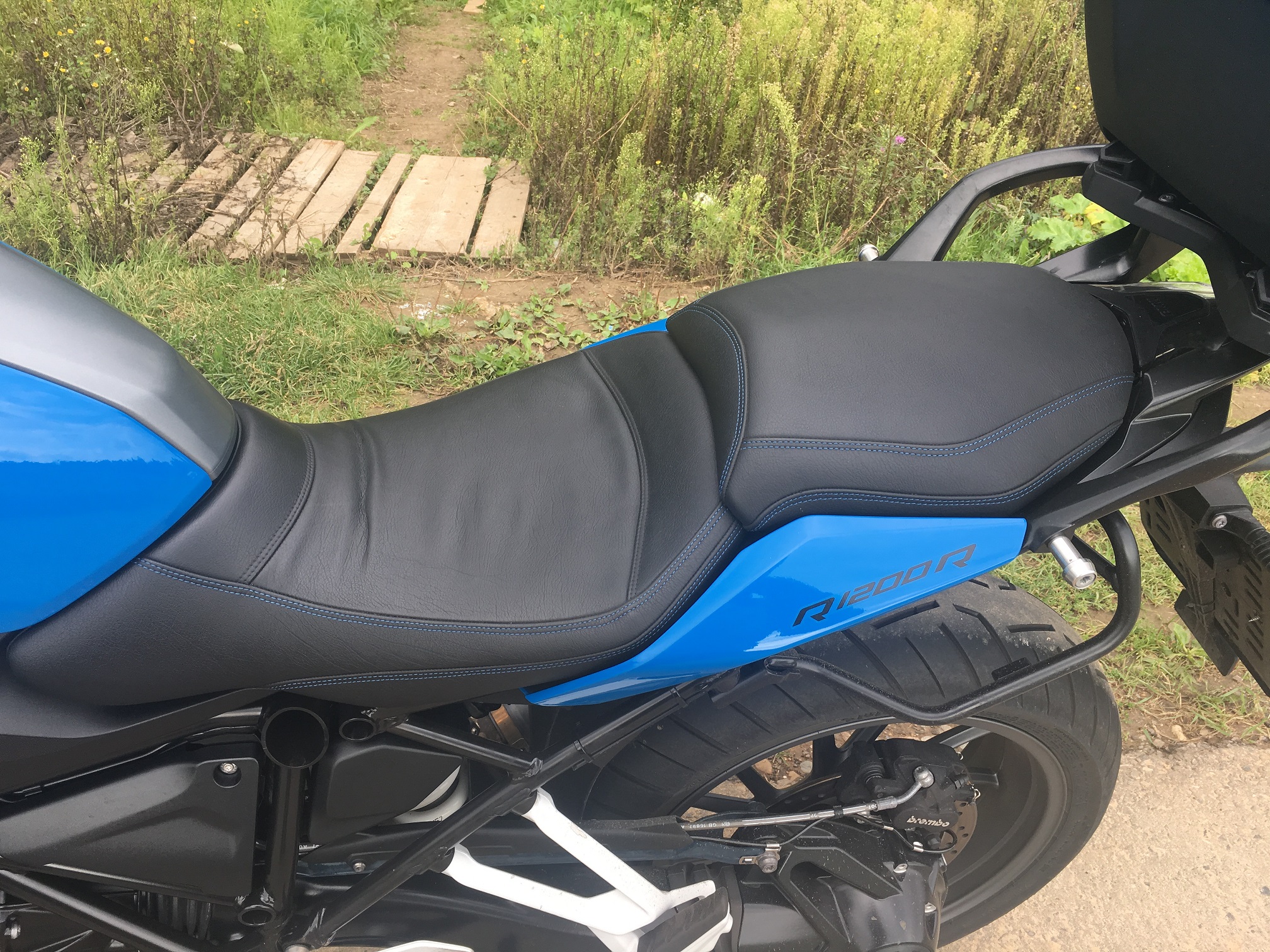

мне делали в свао
изменение геометрии, гель и биэластик.
ссылка на результат и страницу мастера -

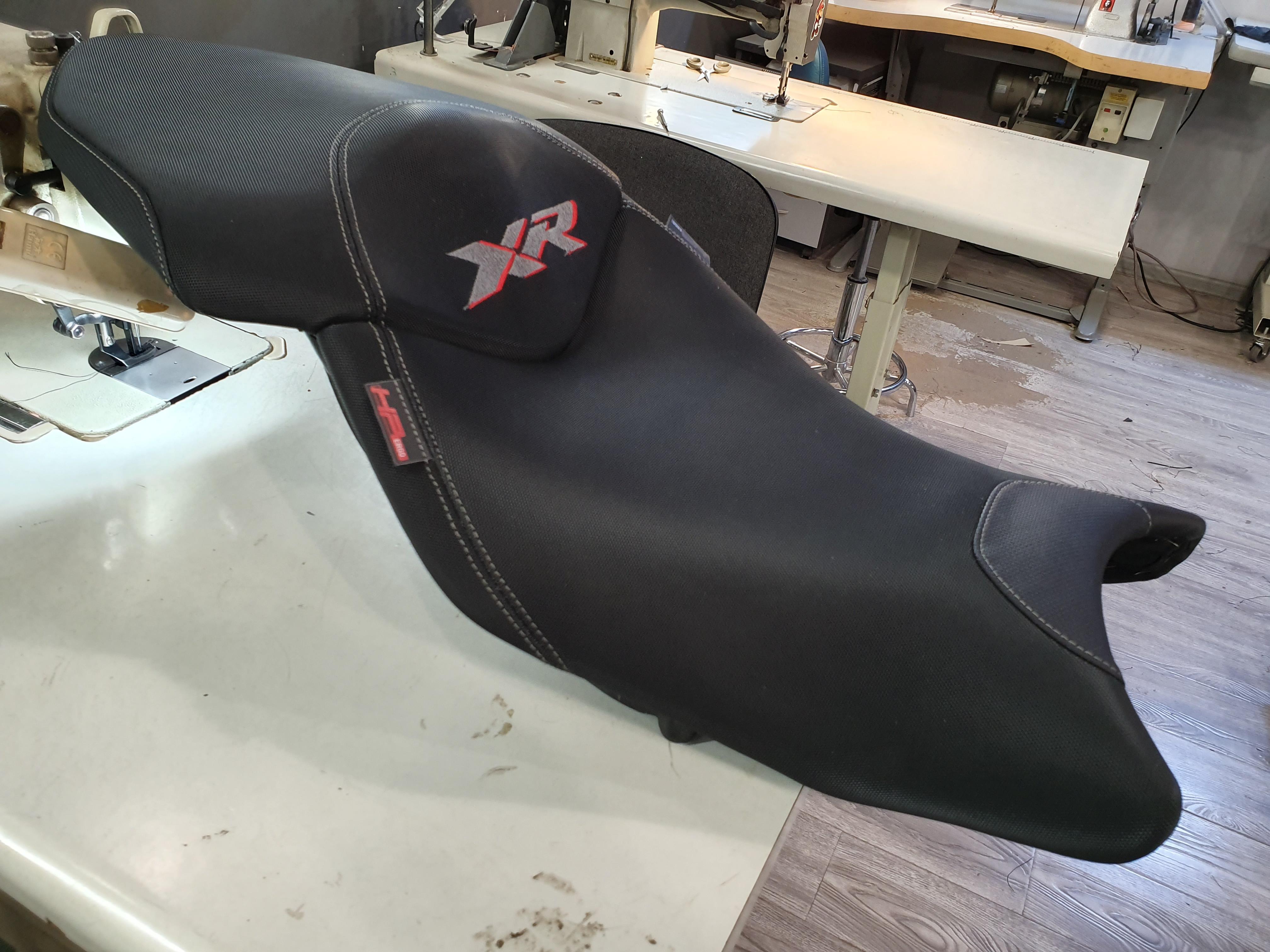

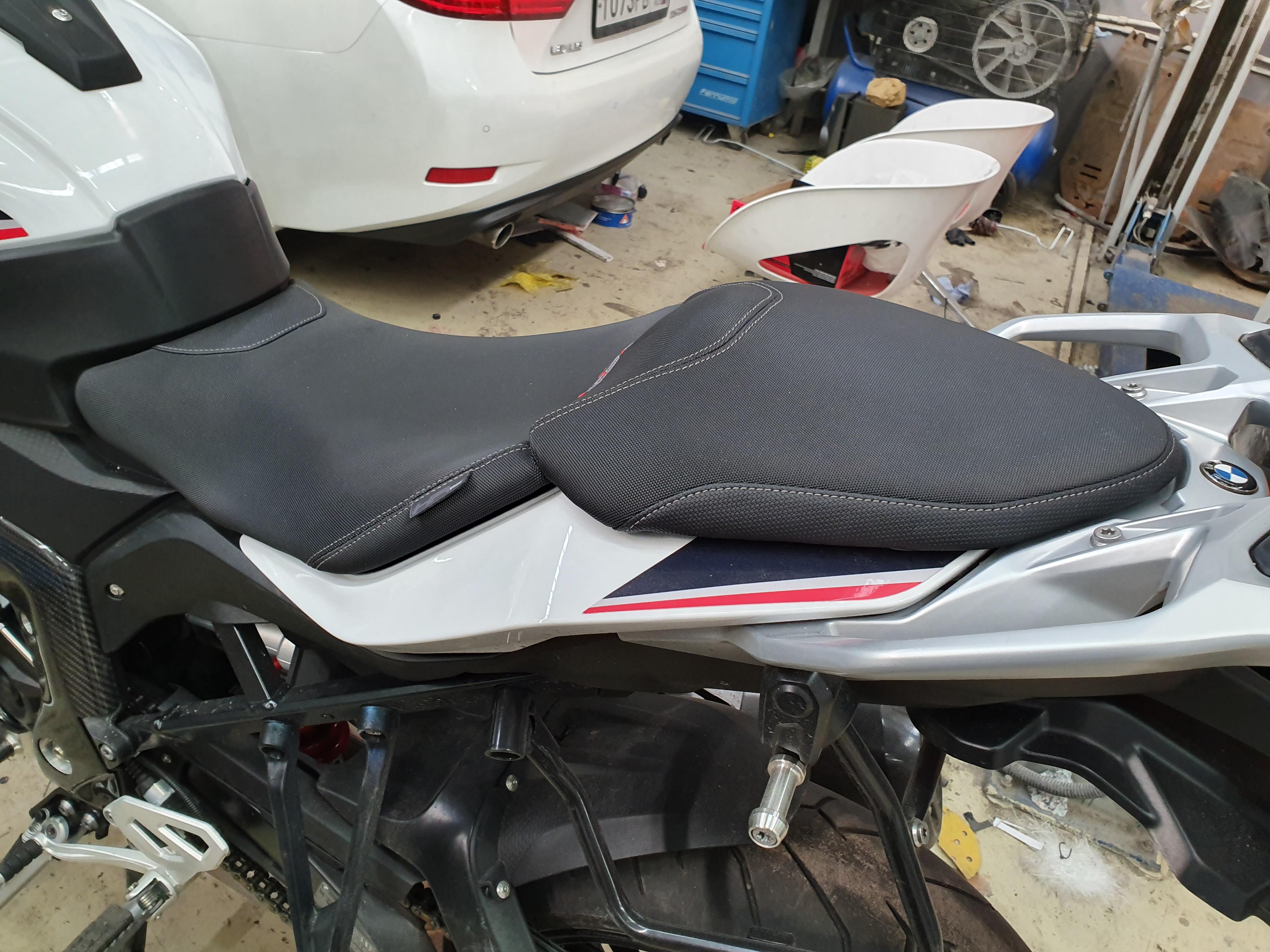

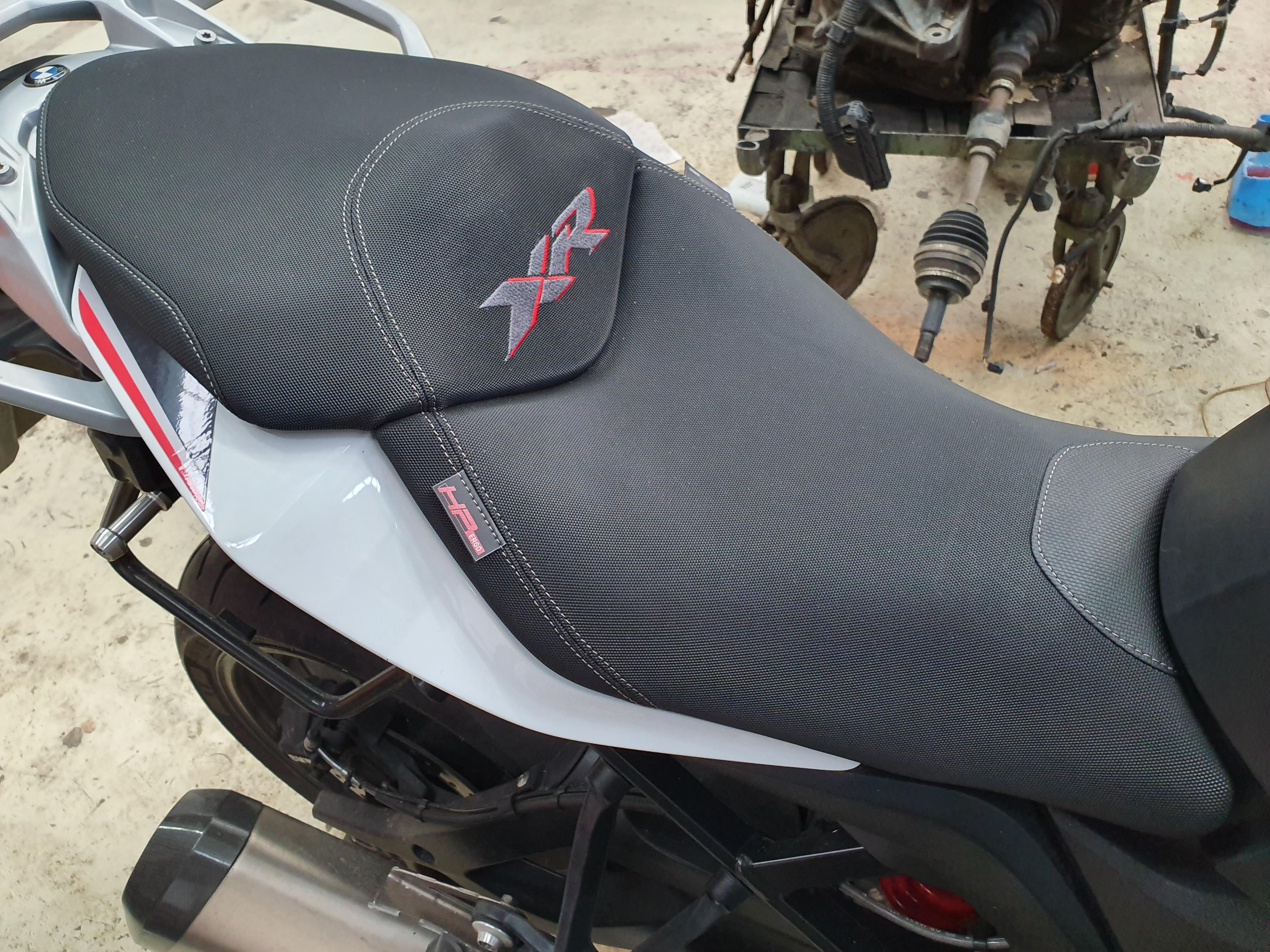

делал на Рабочая 84с4 изменение профиля (подъем оба, у пакса боб спереди и добавка для комфорта), 2 вставки (пилот/пакс) из геля Conformax, USA (не рвется, только режется. после морозилки - эластичность не меняется) поверхность биэластик 2 видов, вышивка под HP, скрепки - нержавейка (кому как - но мне хочется как в оригинале).

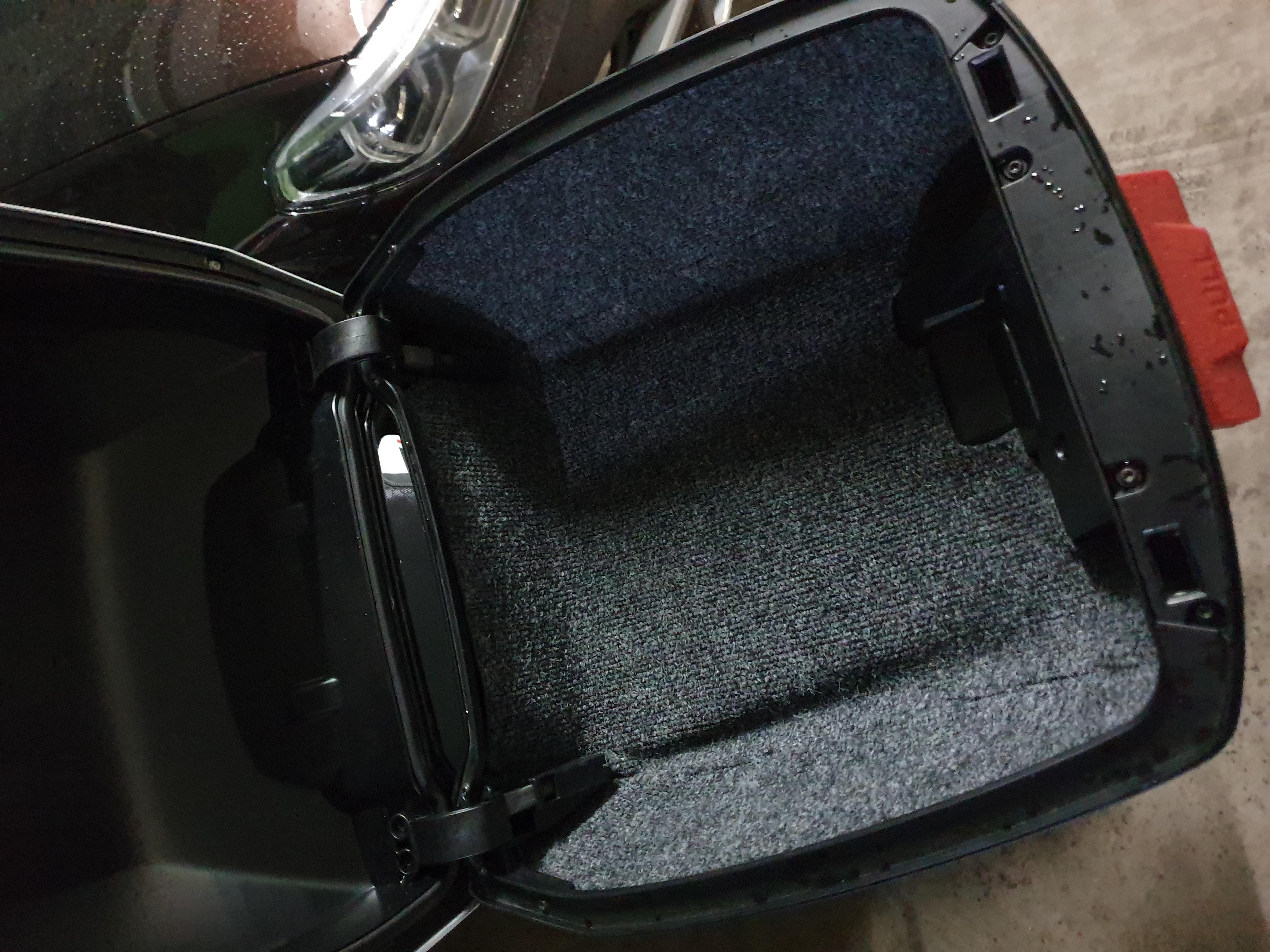

Ощущение от седла - его как бы не замечаешь, просто ты вместе с мотом. Мастер исполнил все капризы. Вставка в кофр для тишины и комфорта - просто кладешь и не думаешь. потери объема нет. Жена оценила: типа, размер у пакса небольшой но сидишь как в кресле.
ПС на фото кажется, что швы неидеальны. они идеально ровные, прошито на 2 игольной машине, отклонений от линии нет. это игра проекции и освещения. аналогично по холмику между сиденьями - он идеально гладкий, биэластик вроде чистый был, но оказывается - нет, после дождей и моек - просто гладкая поверхность с нужной кривизной.
мастер интересный, правда, много сидений как у вас в стилистике раскроя "Топселлери" - выглядит привет из 60-х.
А двуцветники и черные в интересном раскрое - супер и крой идеален, отражает рельеф.

Швы не текут? Проверял?
В оригинале HP с изнанки прилеплена наклейка, у меня - полиуретаном залито, контур накладки отсутствует)) не течет ни шов, ни вышивка
