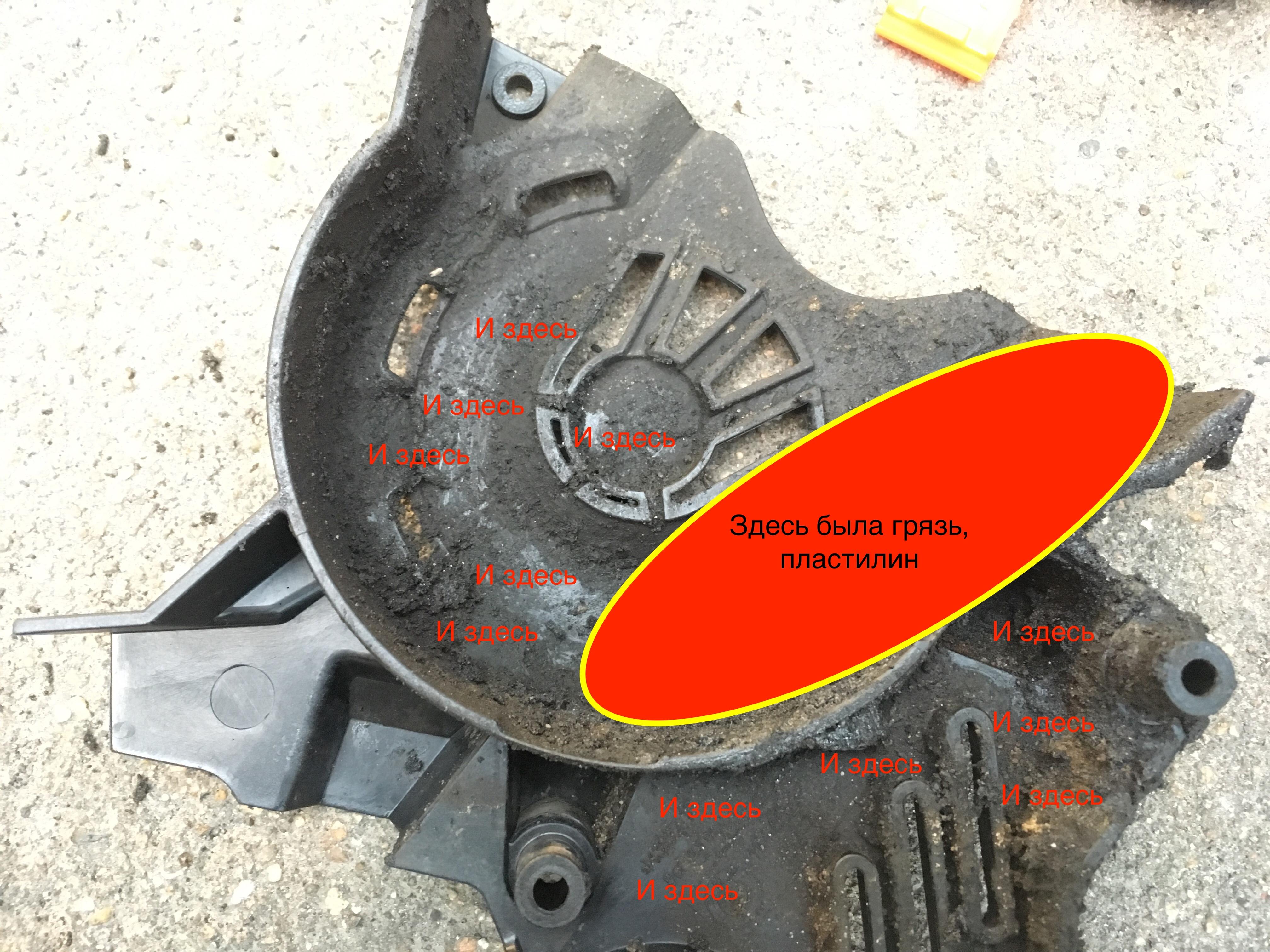

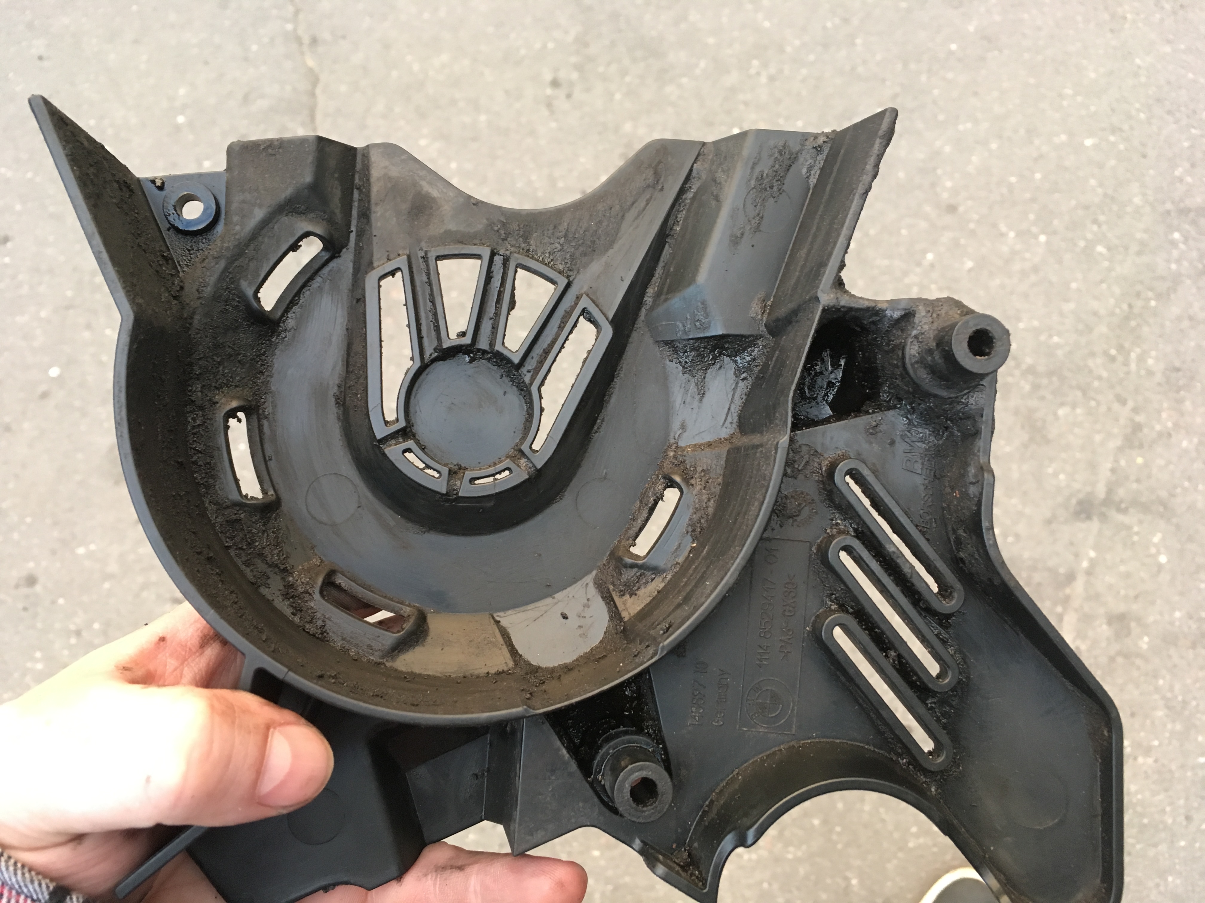

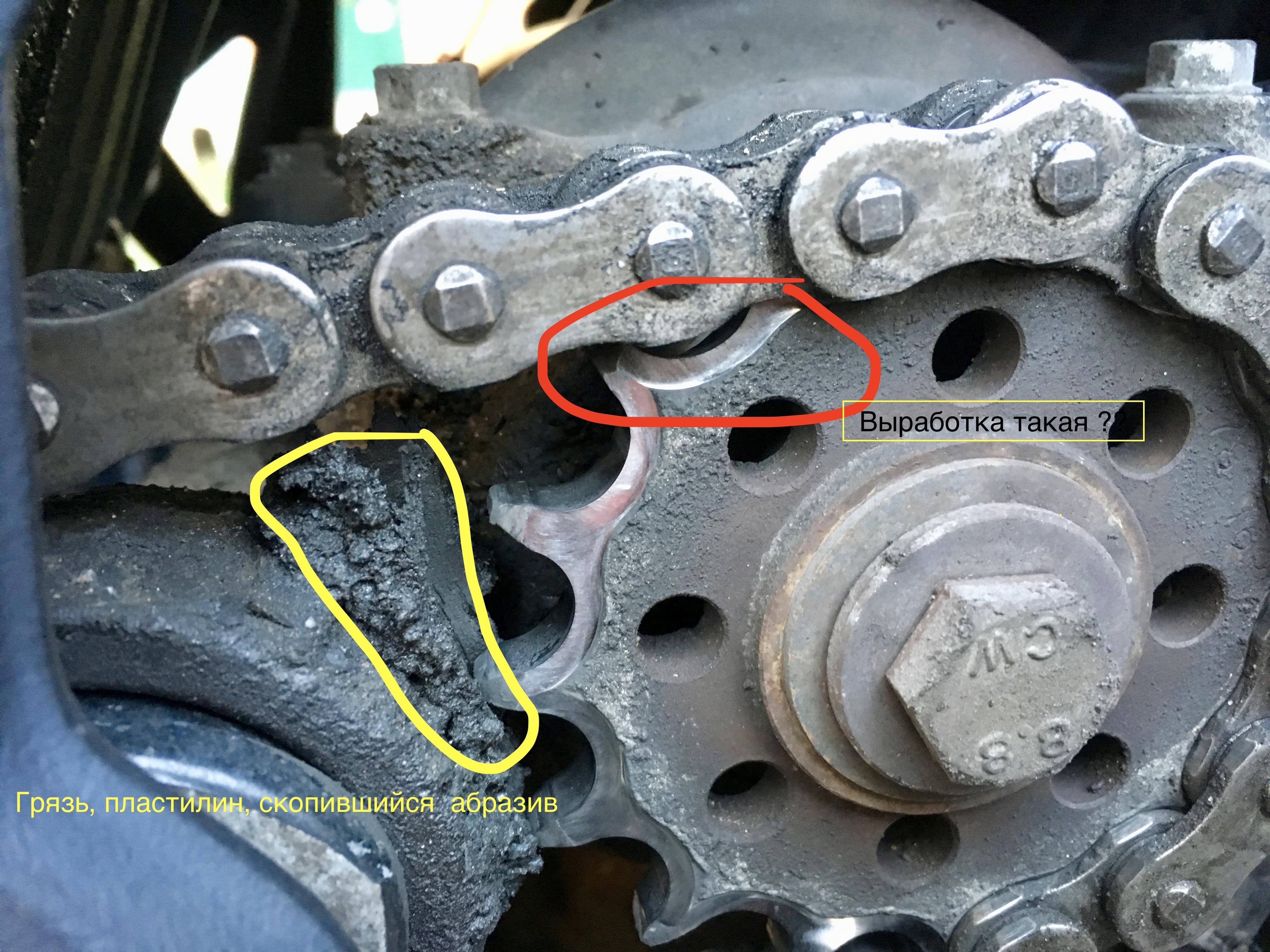

Всем привет!
Я уже создал две темы, касающиеся вопроса по цепи и звездам. Но, материал которым хочу поделиться, на мой взгляд, не подходит ни в одну из тем.
Сами звезды и цепь я пока не поменял, всё никак. Однако, иногда выезжаю на Джимхану да и просто чуть чуть покататься по городу заодно и по делам, и поездки эти были в эти дни и недели, когда везде идут дожди. Мот грязный, цепь тоже, смазку и чистку пора делать... в общем решено - еду на мойку, чищу цепь и смазываю. Мот помыл, приехал, цепь подтянул и .... вспомнил совет одного товарища, что "ты когда будешь чистить цепь, снимай защитную накладку ведущей цепи... ОЧень удивишься сколько там г**на". Что ж, решаю снять накладку, и как-то она не охотно отстаёт от звезды... но аккуратно вытаскиваю. На звезде вижу немного грязи (приложил фото), но думаю "что же, я грязи не видел, щас уберу её и всё" (смотреть фотографию звезды). И тут то я понял, что это грязь, но странная - тяжелая что ли, очень липкая, густая, словно пластилин... Следом решаю посмотреть на защитную накладку, внутри решаю протереть просто тряпкой и .... начинаю понимать, что тряпкой не прочищу, а надо брать отвертку и ей ОТКОВЫРИВАТЬ те слои этого абразива/пластилина что ли, и всё. ДАвай туда чистку цепи брызгать (единственное что было под рукой), отверткой скоблить (но аккуратно, чтобы накладку не попортить), руками и пальцами соскребать и очищать кожух. В общем капец ... По ходу до меня что ли этого никто не делал ??? ....
Прошу посмотреть мини фото и видео отчет.
А вопрос вот в чем, точнее их два:

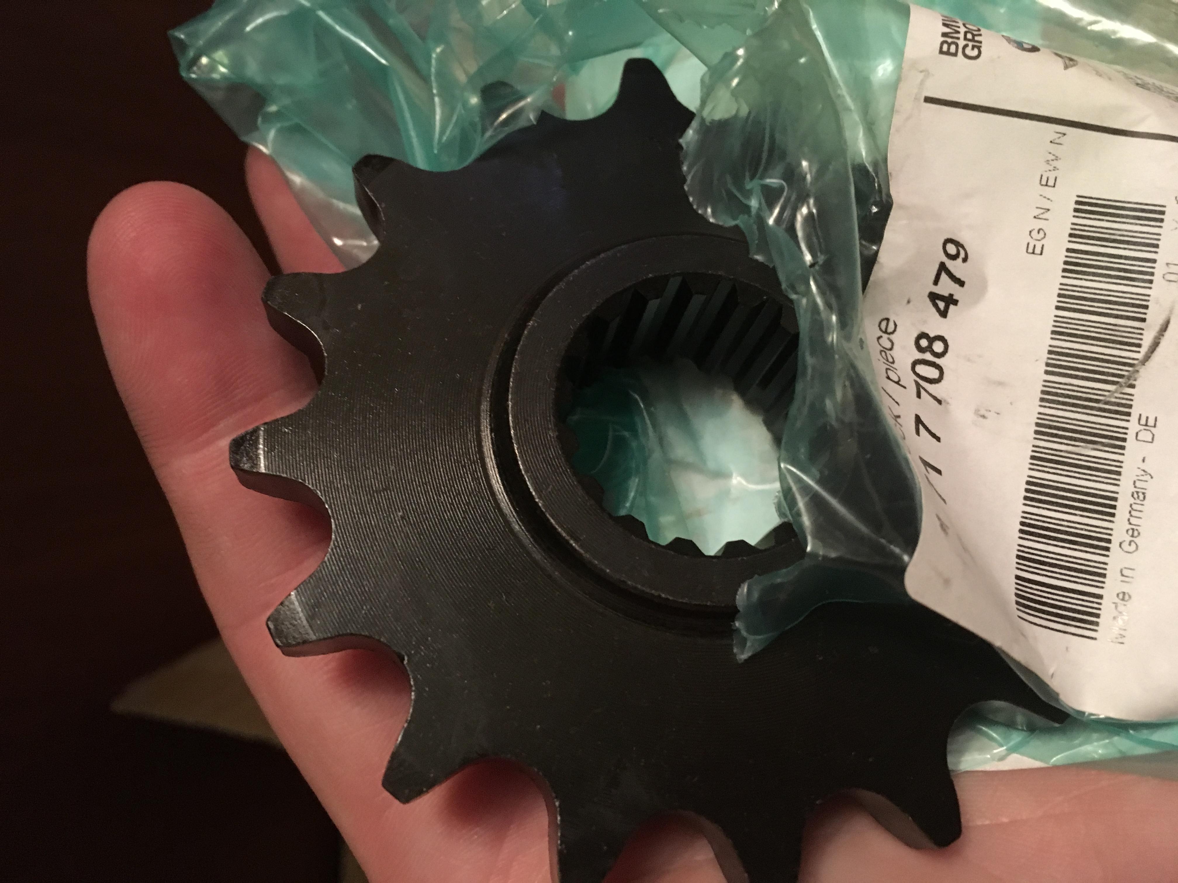

1. На звезде видна выработка (если я правильно понимаю и выражаюсь, на фото выделил). На сколько всё плохо, как срочно нужно менять такую звезду и надо ли вообще менять, может она такая была (Но очень я сомневаюсь в этом) ??? И если это выработка - то из-за чего такое приохотит и вообще, кто-нибудь такое уже видел, встречался с "такой звездой" ?
2. Заказал оригинальную звезду как раз для будущей замены. Но на ней нет ни выработки (и это логично и понятно), ни... отверстий по всей звезде, в отличии от той, которая сейчас стоит. Я не ту заказал, или это просто звезды разные? Эти отверстия важны, нужны?
Заказывал все запчасти через bmwcats и zzap.
Всем заранее огромное спасибо за советы, мнения и помощь!!!
Повторюсь - я новичок, еще только учусь и познаю все такие неизведанные случаи =)

Добрый день.
1. Липкая грязь = обычная пыль/грязь + заводская смазка цепи (Заводская смазка очень липкая и густая). Я когда менял цепь, тоже с этим столкнулся: из под кожуха вычищал отвёрткой.
2. По выработке звезды. На фото не очень хорошо видно, но самый простой способ - это наложить старую звезду на новую и сравнить профили зубьев.
3. Менять лучше сразу комплектом: звезду, цепь и успокоитель (или направляющую) цепи - это пластиковая хрень под защитным кожухом (По форме похожа на свисток арбитра. По ней ходит цепь и она стирается).
Ставить только цепь или звезду - это значит сокращать их ресурс, т.к. старая деталь будет убивать новую.
4. Цепь меняют, если она растянута (у каждого ресурс цепи свой, но в среднем это 20 ткм). Способ проверки прописан в мануале (измеряется расстояние между 10 звеньями). Если мот не новый, нет 100% гарантии, что пробег не скручен и замеры показывают, что цепь растянута, то лучше поменять и ездить спокойно (без сомнений в голове).
5. Про отверстия в звезде ничего особо не скажу (скорее просто для облегчения конструкции). Какой- либо иной функции они не выполняют (ну, лапки съемника в них можно вставить ещё...).

Коллега правильно написал. От себя лишь дополню:
1. По поводу грязи. Поздравляю с крещением. Да, грязь - это цепная смазка + дорожная пыль. Дело в том, что цепная смазка рассчитана на определённые условия, и температуру. При обычной температуре она очень густая. Более того, от воздуха она вообще полимеризуется (окисляется). Но так как цепь во время работы разогревается, цепная смазка тает и работает уже в более, скажем, жидком виде, внутри звеньев, и по сальникам.
2. По поводу того, откуда её там так много: радиус звезды меньше, центробежное ускорение больше, соответственно, и смазка в этом месте разлетается гораздо сильнее. Хотя часть смазки можешь обнаружить и на заднем кожухе цепи. То, что её там до тебя никто не чистил - вполне вероятно. Если не менять переднюю звезду, то новую цепь легче продеть, зацепив за старую, и протянув, не снимая крышку звезды.
3. Насчёт того, что она плохо отмывается, это тоже её главное свойство - водостойкость. Так что, убираешь физически, отвёрткой, а потом уже с помощью ветоши и растворителя (к примеру, керосина), отмываешь все детали начисто.
4. По поводу выработки: так как цепь почти ничто не удерживает в поперечном сечении, а на большой скорости она "скачет", в том числе и из стороны в сторону, то это естественно, что она оказывает на звезду воздействие и по бокам от зуба. Если присмотришься, увидишь, что зубы кверху сточены. Это сделано для того, как раз, чтобы цепь сама центровалась, налетая на звезду. Обычно, если все поверхности хорошо смазаны, такого износа почти нет. На промышленных цепях, к примеру, в цеху на каком-то станке, такой выработки не увидишь. Это особенность именно "уличной" цепи. Из-за того, что твоя цепь была сухая, она пылью стачивала звезду не только в углублениях между зубами, но и по бокам.
5. Менять, по мануалу нужно весь комплект, включая болты. Остальное - вариации на тему. Если бы у тебя звёзды были без такой сильной выработки, можно было бы их оставить, в ущерб, хоть и небольшой, новой цепи. И наоборот, если цепь новая, а звёзды почему-то изношены, цепь быстро разобьётся на такой паре звёзд.
Лучше всего поставить автосмазчик. Или самому следить, чтобы цепь всегда была смазана и не перетянута. Коллеги, которые заявляют, что цепь вообще не нужно смазывать, кстати, забывают о том, что цепь работает не только внутри себя, но и по звезде, что приводит к износу звёзд, и к более раннему износу цепи, следующему от износа звезд.
