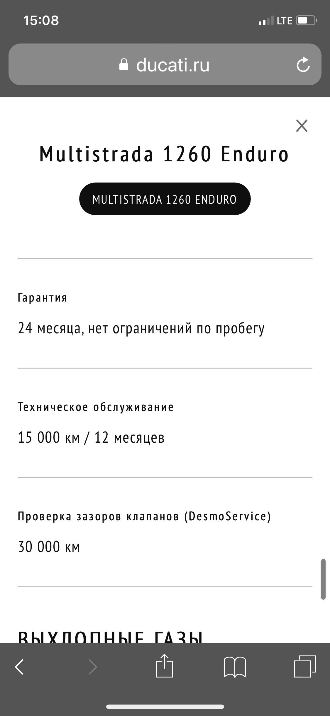

Актуальная информация по 12 60 эндуро! [emoji4]
https://www.ducati.ru/bikes/multistrada/multistrada-1260-enduro/

Чот зашквар ,масло менять в 15 тыс и десмо в 30,не думаю чтоб 1260,по сравнению с 1200,сильно надёжней стал,наоборот изменение фаз добавили,фактически усложнили конструкцию
Зашквар или нет, но чтобы отвоевать рынок, надо предложить лучшие условия, цену пока не могут снизить, [emoji3][emoji3], думаю вопрос времени, а вот увеличить интервал обслуживания, риски и затраты потом, будут или нет..
Это не каждые 10 тысяч и раз в 20 тысяч клапана, правда ТО 30 тысяч входит десмосервис и стоит 60 тысяч.
