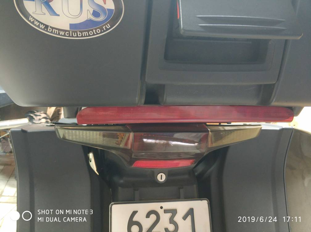

Параллельно основному подключил,всё работает.
Доп стоп от автомобиля. Разъем любой ,герметичный ,+ - только не путать. У меня он работает как и основной,стоп и габарит

Зачетный стопарь! Когда уже в продаже появится?:smile:
:smile:
Таможня микросхемы тормознула. Да и до продаж еще много проблем по мелочам решить нужно. Компаунд чтобы без пузырьков при заливке плафона был нужен вакуумный насос (кондейщиков знакомых нет, заказал, едет). Инструкцию толковую нужно написать, что труд еще тот.
Пины парами для штатного разъема кофра так найти и не удалось, потому пока на дополнительный разъем управляющие сигналы поворотов вывести пришлось, хоть и удалось шлейф дополнительный не навешивать (в штатной ПВХ трубке места для двух дополнительных проводов достаточно, протянуть не сложно). Проблема не большая, но хочется, чтоб совсем красиво было.
А так платы есть, корпуса напечатать не долго. Электроника просчитана нормально, ЭБУ не грузит дополнительно - все питается от шины 30B F4, которая в кофре уже присутствует. Элементная база подобрана специализированная для авто.
Понятно что кофр разобрать придется и доработать немного проводку.
Если совсем невтерпеж пиши в личку, небольшой запас компонентов остался могу смостырить. Договоримся.
А так в августе, после выгула семьи на морях.
:bye:
