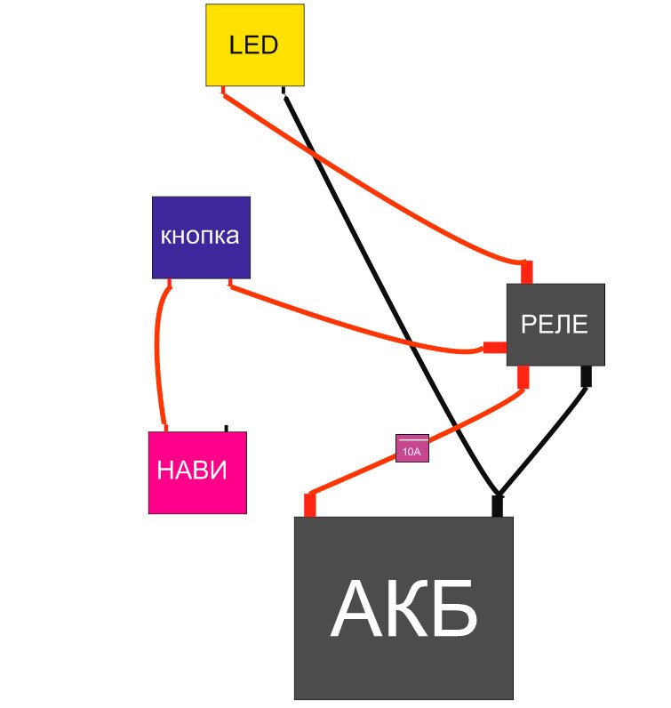

Ребят, а можете дать схему подключения доп.света (будет стоять риджид), чтобы при выключении зажигания он тух=)
А лучше подробную инструкцию =) очень подробную для чайников)
Всем большущее спасибо! :girl_angel::give_heart:
Я вот тут добавил...правильно ?
Можно и так, но на разъеме от навика ток гаснет не сразу. Я брал плюс зажигания с габарита, мне так оказалось проще.
