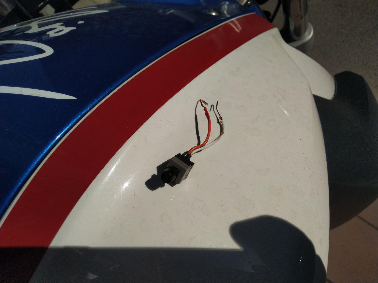

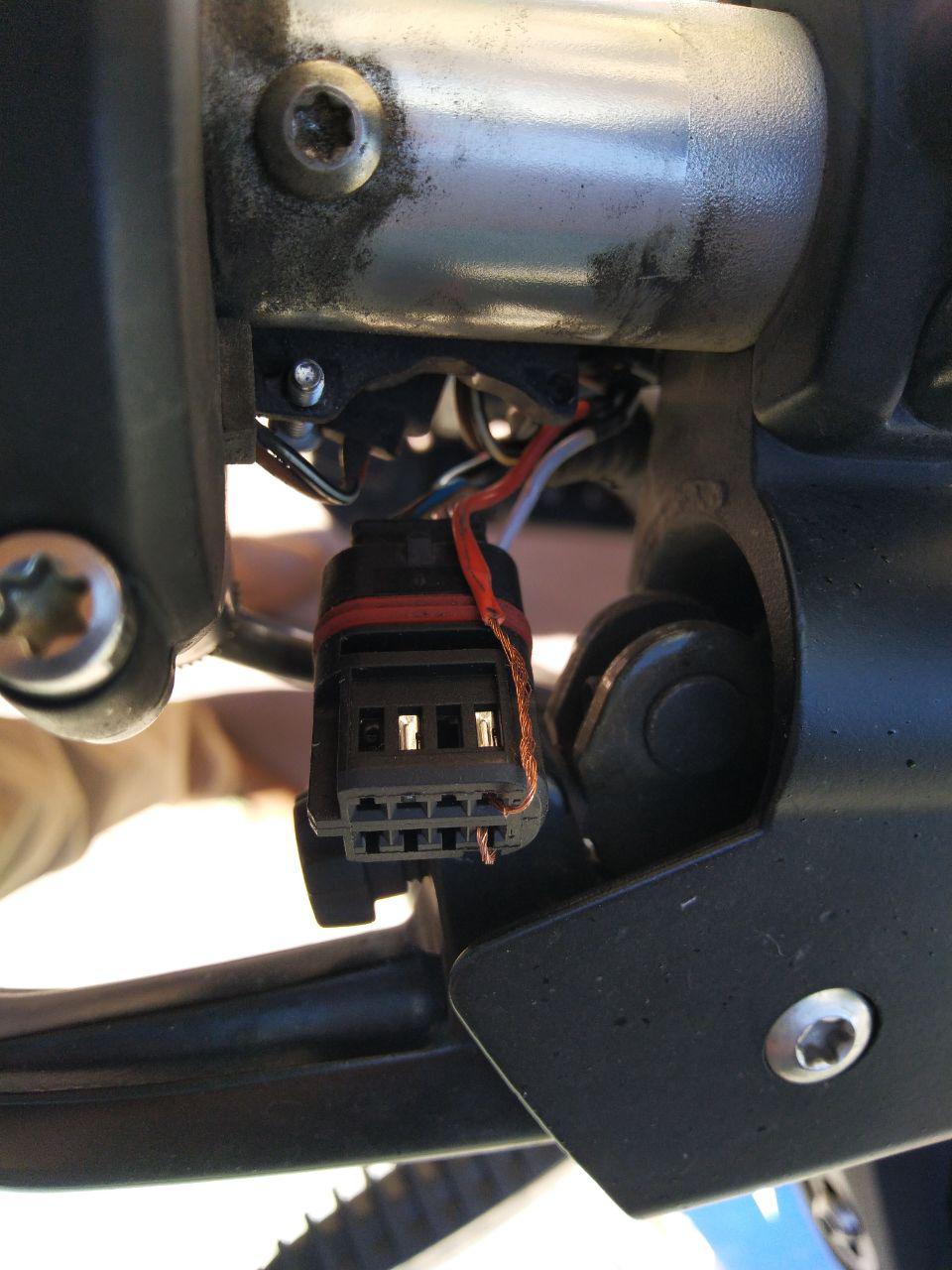

<blockquote data-quote="Rhyman" data-source="post: 728109" data-attributes="member: 13476"><p>Всем привет.</p><p></p><p>Купил новый блок переключателей. </p><p></p><p>Один день использовал временную схему (спасибо Zed за подсказки в его <a href="https://bmwclubmoto.ru/showthread.php/21410-F800R-%D0%BD%D0%B5-%D0%B7%D0%B0%D0%B2%D0%BE%D0%B4%D0%B8%D1%82%D1%81%D1%8F?p=471543&viewfull=1#post471543" target="_blank">посте</a>). На всякий случай оставлю свой пример здесь (вдруг кому пригодится).</p><p></p><p>Понадобится: </p><p></p><p>1. отвёртка Torx 8 тонкая (стандартные сменные биты не достают до головки шурупа, которым крепит крышку блока переключателей).</p><p></p><p>2. Любая нефиксируемая кнопка. [SPOILER=Например такая][ATTACH]89472[/ATTACH][/SPOILER]</p><p>Что делать:</p><p></p><p>1. Снять нижнюю крышку блока переключателей. Тут всё довольно просто, откручиваем один шуруп и всё готово.</p><p></p><p>2. Отсоединяем разъём блока переключателей. Находится с обратной стороны руля.</p><p></p><p>3. Тут есть два варианта: если само зажигание включается (кнопка Killswitch отжата), просто подсоединяем временную кнопку к контактам 1 и 6 на разъёме. [SPOILER=Подключение кнопки][ATTACH]89469[/ATTACH][/SPOILER]</p><p>если зажигание не включается, то необходимо замкнуть разъёмы 1 и 4 (при этому Killswitch перестанет работать и глушить мотоцикл нужно будет ключом). </p><p></p><p>4. Вставляем фишку с подключённой временной кнопкой в разъём. [SPOILER=Подключенная фишка][ATTACH]89470[/ATTACH][/SPOILER]</p><p></p><p>5. Готово. Теперь стартер будет запускаться от временной кнопки. [SPOILER=Финальный вид][ATTACH]89473[/ATTACH][/SPOILER]</p></blockquote><p></p>
[QUOTE="Rhyman, post: 728109, member: 13476"] Всем привет. Купил новый блок переключателей. Один день использовал временную схему (спасибо Zed за подсказки в его [URL="https://bmwclubmoto.ru/showthread.php/21410-F800R-%D0%BD%D0%B5-%D0%B7%D0%B0%D0%B2%D0%BE%D0%B4%D0%B8%D1%82%D1%81%D1%8F?p=471543&viewfull=1#post471543"]посте[/URL]). На всякий случай оставлю свой пример здесь (вдруг кому пригодится). Понадобится: 1. отвёртка Torx 8 тонкая (стандартные сменные биты не достают до головки шурупа, которым крепит крышку блока переключателей). 2. Любая нефиксируемая кнопка. [SPOILER=Например такая][ATTACH=CONFIG]89472._xfImport[/ATTACH][/SPOILER] Что делать: 1. Снять нижнюю крышку блока переключателей. Тут всё довольно просто, откручиваем один шуруп и всё готово. 2. Отсоединяем разъём блока переключателей. Находится с обратной стороны руля. 3. Тут есть два варианта: если само зажигание включается (кнопка Killswitch отжата), просто подсоединяем временную кнопку к контактам 1 и 6 на разъёме. [SPOILER=Подключение кнопки][ATTACH=CONFIG]89469._xfImport[/ATTACH][/SPOILER] если зажигание не включается, то необходимо замкнуть разъёмы 1 и 4 (при этому Killswitch перестанет работать и глушить мотоцикл нужно будет ключом). 4. Вставляем фишку с подключённой временной кнопкой в разъём. [SPOILER=Подключенная фишка][ATTACH=CONFIG]89470._xfImport[/ATTACH][/SPOILER] 5. Готово. Теперь стартер будет запускаться от временной кнопки. [SPOILER=Финальный вид][ATTACH=CONFIG]89473._xfImport[/ATTACH][/SPOILER] [/QUOTE]
