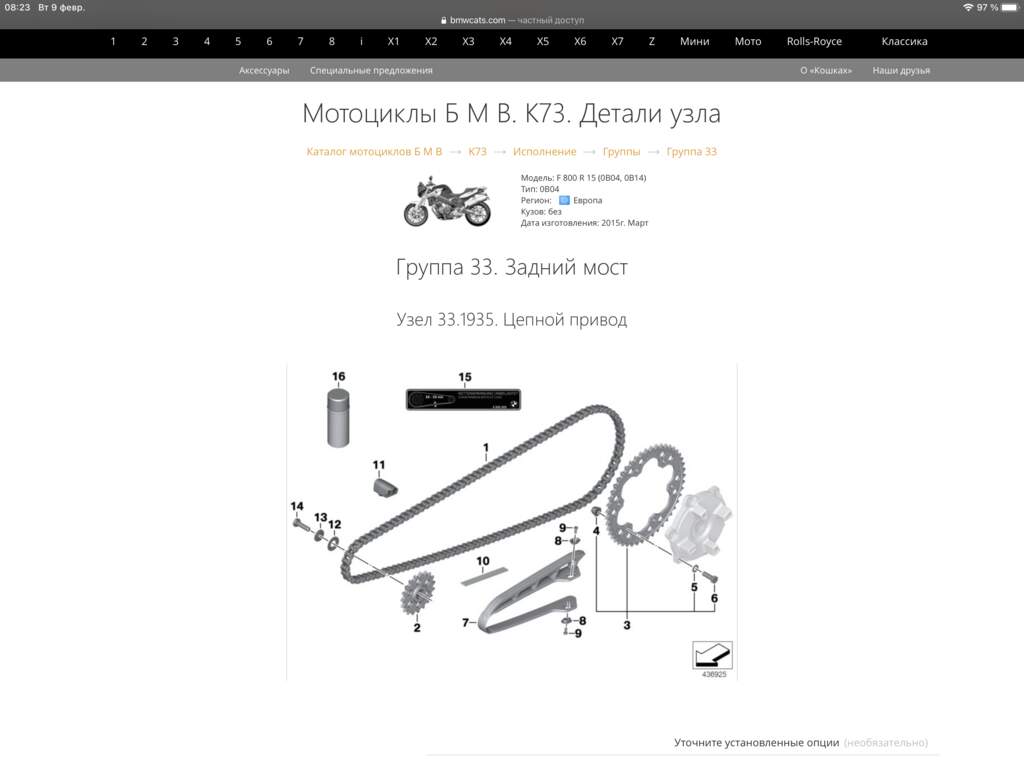

В общем, решил поглядеть на колеса, начал с заднего. Вывесил колесо, поставил на первую и услышал странные звуки. Подошел посмотреть - цепь хаотично шлепает по слайдеру. Раньше на других мотах такого не видел, первая мысль - растянулась цепь-подделка, но потом подумал, что возможно двигатель неровно крутит ее, колесо тяжелое - получаются рывки, цепь выступает "демфером", а колесо балансиром. Проверил это тем, что раскрутил двигатель на передаче, а потом выжал сцепление - шлепать перестало. Но так как я не видел такого раньше никогда, все равно душа не спокойна.
