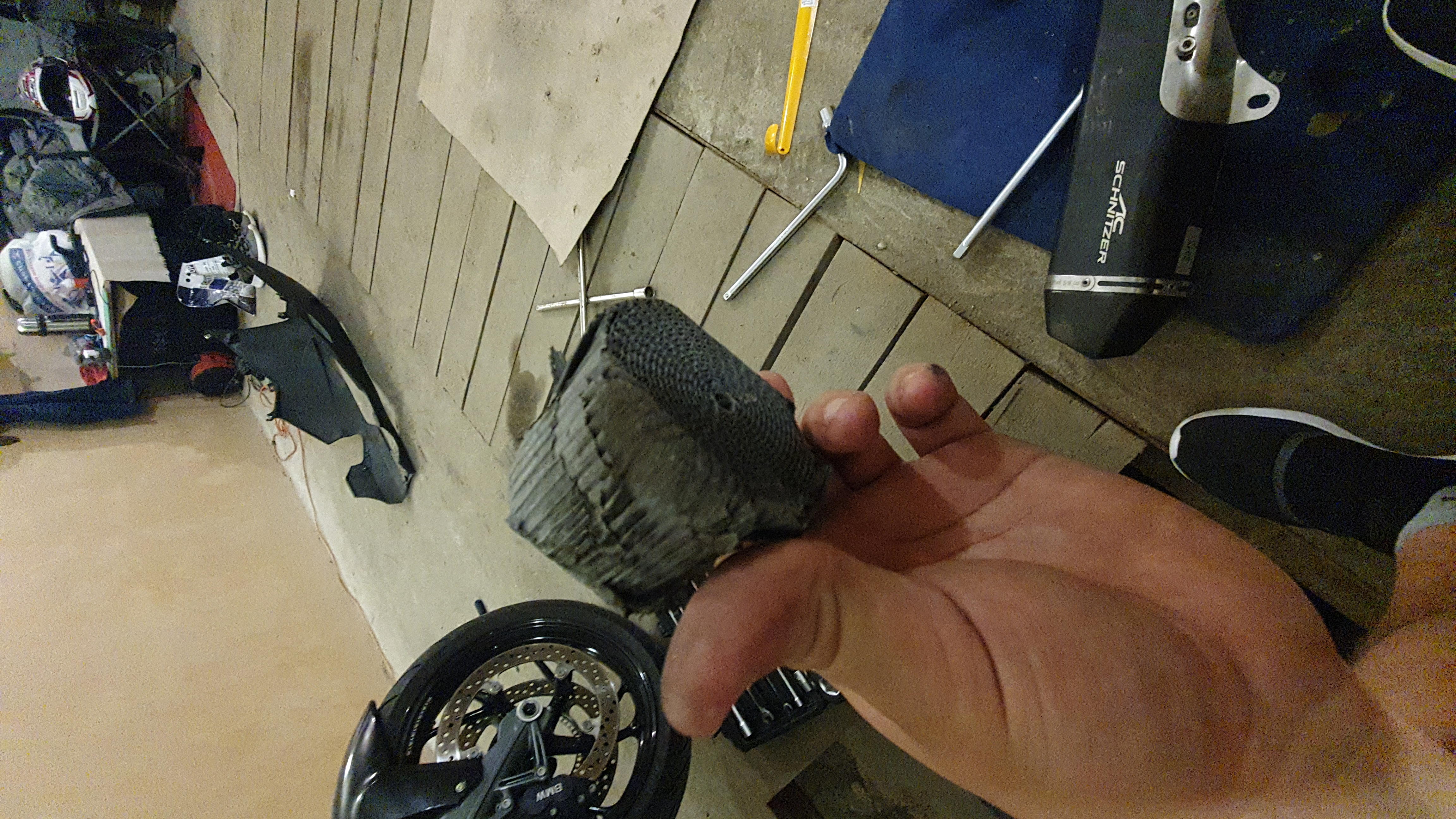

Приветствую. на шницерской банке отгорел катализатор. Теперь невозможно ездить. очень громкий отстрел и пламя на пол метра. Что можно придумать. как убрать громкость отстрела. хотелось бы обойтись малой кровью. Но так же рассматриваю вариант о покупке акраповича.

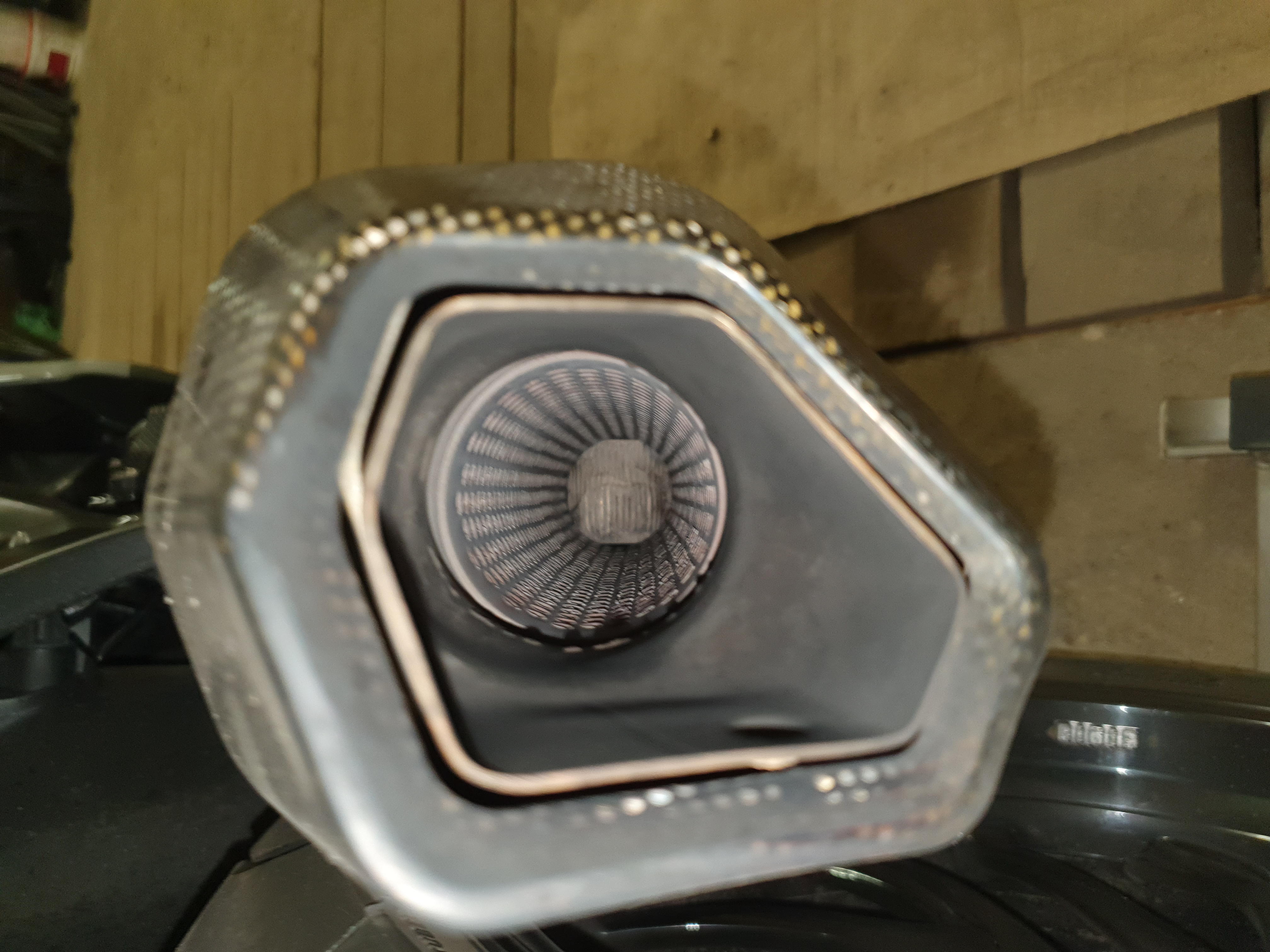

Посмотри, нет ли подсоса воздуха в систему выхлопа, особенно недалеко от горшка. Горячие несгоревшие газы, которые имею место при резком добавлении или сбросе газа, соединяются с воздухом и воспламеняются. Если подсос убрать, то они остынут, по мере движения в системе выхлопа, и не воспламенятся. Как вариант. Ещё воздушные фильтры прочистить для подачи воздуха в смесь, промыть форсунки, чтобы не "ссали".

IMG-20190528-WA0000.jpg подсоса воздуха нет. Форсунки льют как положено.
20190528_000734.jpg каталик развернулся и пришлось его удалить. После этого все веселье и началось
