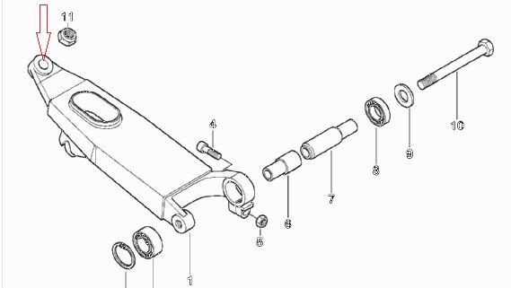

<blockquote data-quote="SVARNOY" data-source="post: 773135" data-attributes="member: 16256"><p>Делал так: снимал рычаг,полуавтоматом наваривал внутри стенки ,в станке сверлил отверстие меньшего диаметра потом купил развёртку и подогнал отверстие под палец и еще усилил рычаг вернее его ухо наварил по низу пруток</p><p></p><p><span style="color: silver"><span style="font-size: 9px">- - - Добавлено - - -</span></span></p><p></p><p>Рычаг болтается, но не выходит. Может подскажите как Вы делали, не хочется накосячить.</p></blockquote><p>там нужен обратный молоток</p><p>[/QUOTE]</p>
[QUOTE="SVARNOY, post: 773135, member: 16256"] Делал так: снимал рычаг,полуавтоматом наваривал внутри стенки ,в станке сверлил отверстие меньшего диаметра потом купил развёртку и подогнал отверстие под палец и еще усилил рычаг вернее его ухо наварил по низу пруток [COLOR="silver"][SIZE=1]- - - Добавлено - - -[/SIZE][/COLOR] Рычаг болтается, но не выходит. Может подскажите как Вы делали, не хочется накосячить.[/QUOTE] там нужен обратный молоток [/QUOTE]
