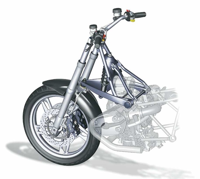

Разница в подвеске, на воздушном паралевер, на водяном - нет его, но для r1200r - это не большая проблема, он сам по себе малеький и не клюет особо....
для точности - конструктив ПЕРЕДНЕЙ подвески - телелевер и дуалевер (для К.S/R/GT), ЗАДНЕЙ - паралевер. суть той и другой объяснять необходимо, чтобы не было иллюзий по поводу замены на обычные/перевёрнутые перья спереди и бог знает на что сзади?

Новая голда имеет переднюю подвеску как на гусе, паралевер.
Ты все перепутал. И названия и подвески.
Паралевер это задняя подвеска на большинстве мотов бмв. То бишь маятник с карданом.
На новой голде передняя подвеска рычажного типа. Аналог бмвшного дуолевера, который стоит на гантелях, а раньше стоял на к1200-к1300р
А на гусях стоит телелевер
прошу прощения, но и Вы не совсем, вернее совсем не точны - паралевер это маятник с дополнительным рычагом (на ранних моделях снизу, на актуальных - сверху, наличие кардана абсолютно не принципиально) - суть в том, что при наличие этого доп.рычага - по кинематике задняя подвеска эквивалентна "обычной" длиной в 2,7м. (если мне память не изменяет), что в купе с амортизационной стойкой (очень средней по характеристикам и себестоимости) великолепно гасит колебания (которые BMW-шные инструкторы называли "пьяной коровой")
