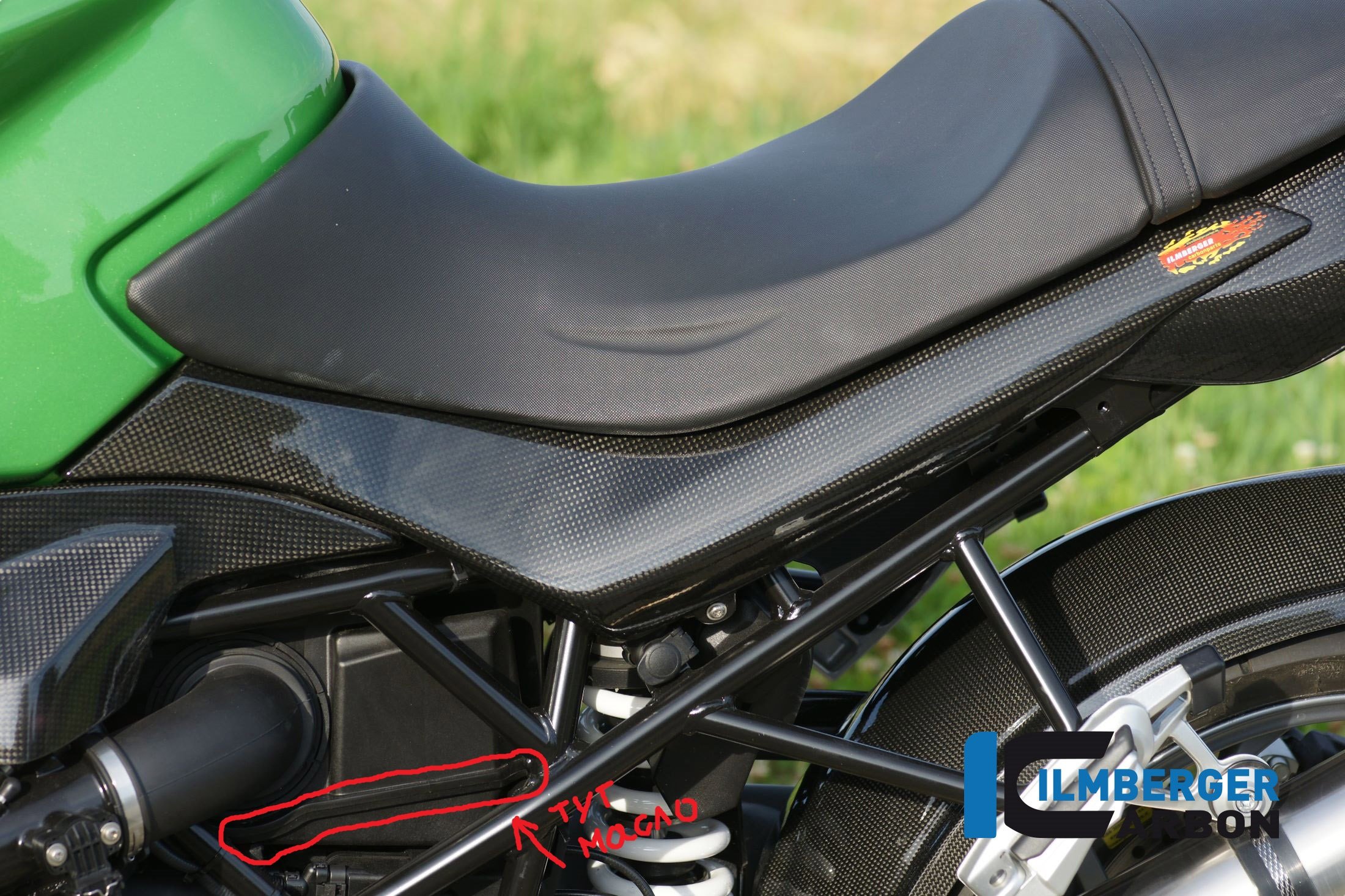

<blockquote data-quote="opavelo" data-source="post: 728827" data-attributes="member: 14170"><p>Судя по другим мотикам, сапун выводят в айрбокс. Поэтому там всегда масляный налет. </p><p>На спортах от перелива масла или от козлений особо активно закидывает в айрбокс. По мне это не неисправность, конечно, если оно там не плещиться))</p><p></p><p>По поводу регулировки высоты, почитайте мануал к этому мотику, возможно оно не предусмотрено. Ну или глазами посмотрите, есть ли там мотор на верхней части аморта....</p><p></p><p>По замечаниям: на правой стороне на клапанной крышке нет пластиковой заглушки :biggrin:</p></blockquote><p></p>
[QUOTE="opavelo, post: 728827, member: 14170"] Судя по другим мотикам, сапун выводят в айрбокс. Поэтому там всегда масляный налет. На спортах от перелива масла или от козлений особо активно закидывает в айрбокс. По мне это не неисправность, конечно, если оно там не плещиться)) По поводу регулировки высоты, почитайте мануал к этому мотику, возможно оно не предусмотрено. Ну или глазами посмотрите, есть ли там мотор на верхней части аморта.... По замечаниям: на правой стороне на клапанной крышке нет пластиковой заглушки :biggrin: [/QUOTE]
