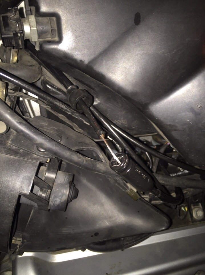

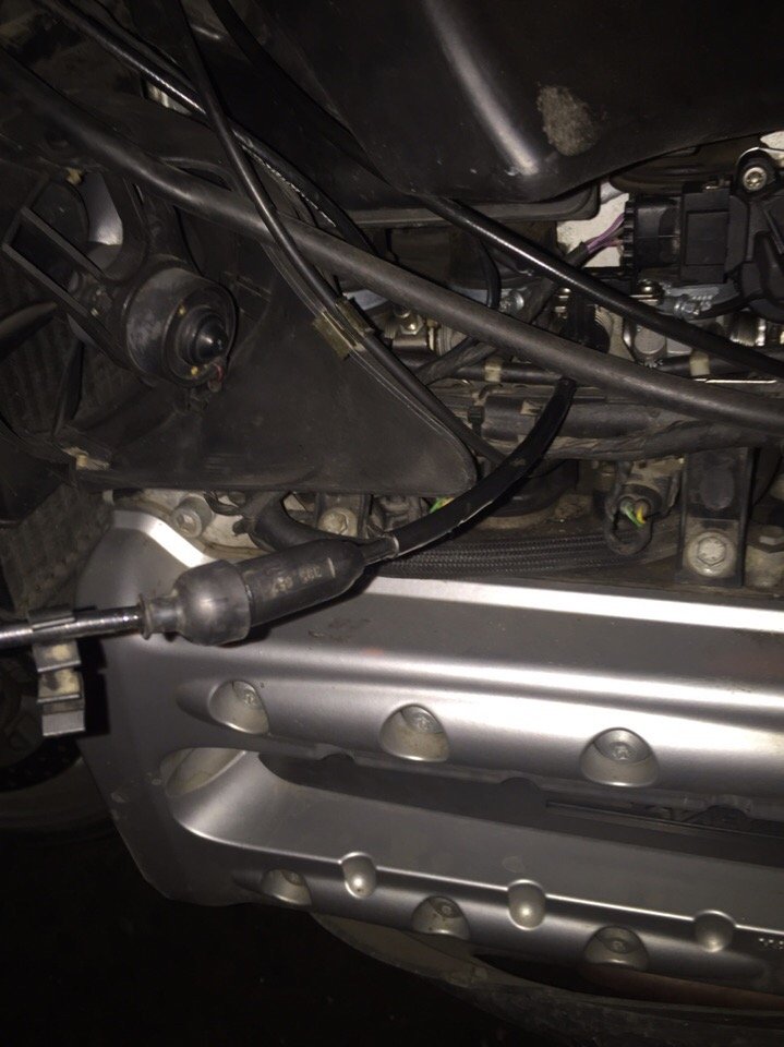

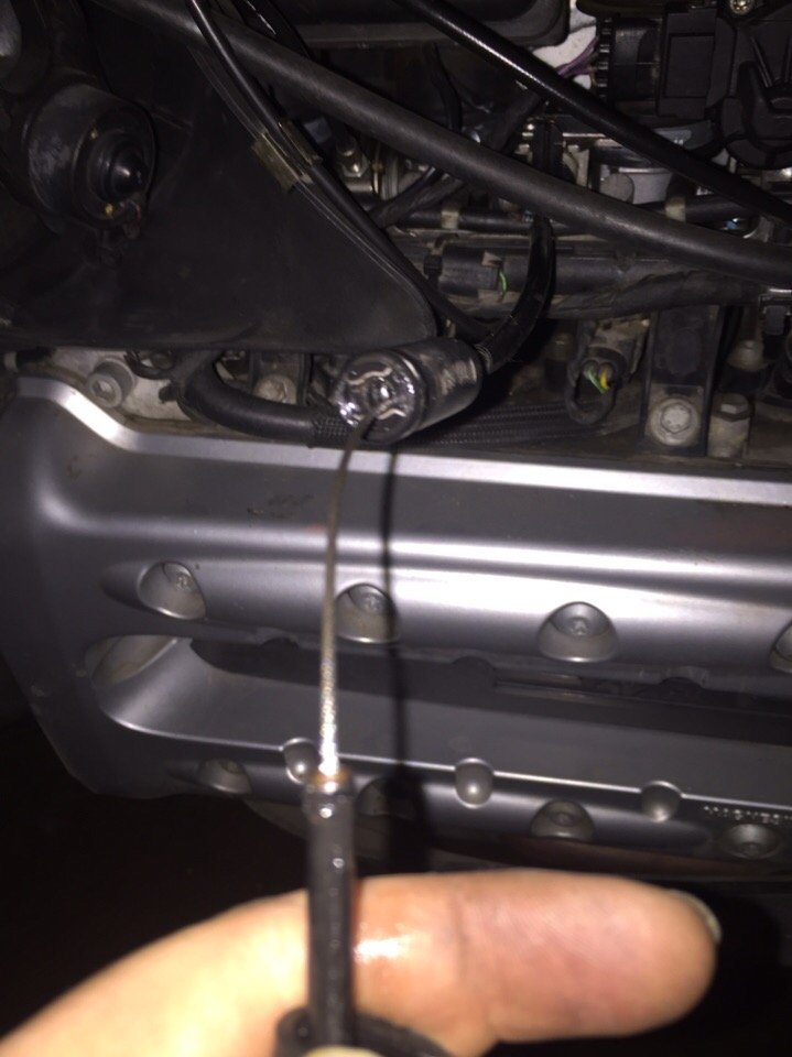

Возникла проблема с тросом газа на возврат.
Он состоит из двух частей, посередине не понятный бочонок.
У меня та часть рубашки троса, которая выходит из бочонка и идет к ручки газа,не сидит в нем плотно, а может из него вылазить.
Нормально ли это? Если нет, то есть ли решения проблемы?
Фото прилагаю...

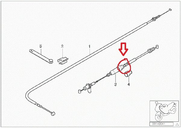

На последнем фото в боченке виден фиксатор рубашки. Его надо вытащить, вставить трос и обратно защелкнуть фиксатор.
