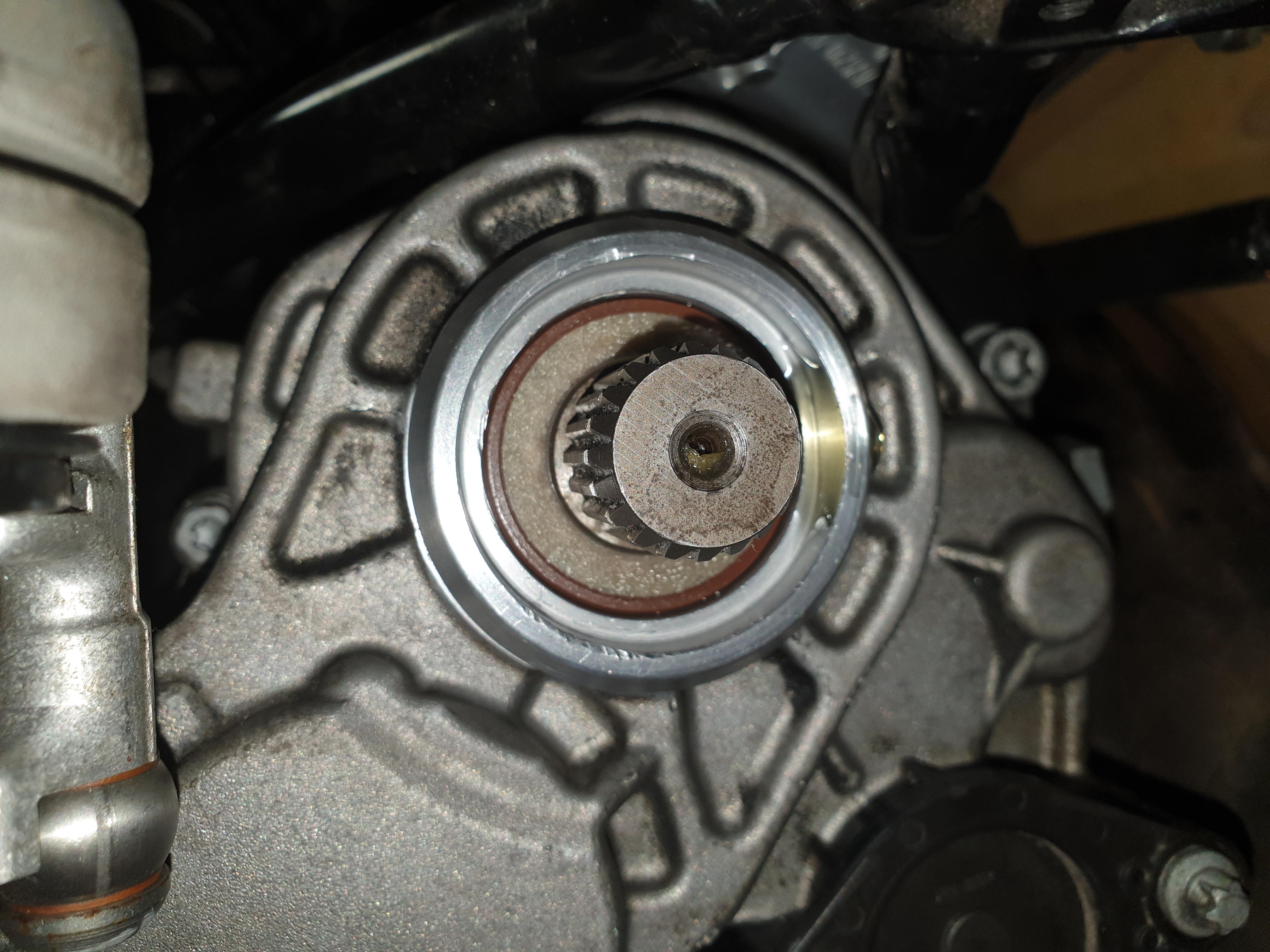

Подскажите пожалуйста тонкости установки сальника выходного вала кпп (на кардан), установили оригинальный сальник сразу же потек.
mikle49
Так там все просто, нет никаких секретов, если только не повредить механически сальник при установке. Или если его не смазать перед установкой, то он может завернуться при установке, и с него слетит обжимная пружинка.

За сутки столько натикает
Будет попытка номер 2

mikle49
Есть два варианта, либо пружинка соскочила, либо повредил рабочую поверхность сальника об шлицы вала.
PS
При второй попытке, если сальник плотно протирается по шлицам, обмотай их изолентой (скотчем) на шлицах бывают заусенцы.
mikle49
Спасибо за совет. Смазать только рабочую кромку или внешнюю кромку сальника тоже?
По уму не надо внешнюю сторону мазать, но я обычно не могу удержаться и чисто символический почти сухим пальцем провожу. Там все равно так плотно всё прижимается, что роли уже не играет.
В самом посадочном отверстии сальника зачисти следы от ударного инструмента, можно просто ножиком аккуратно.

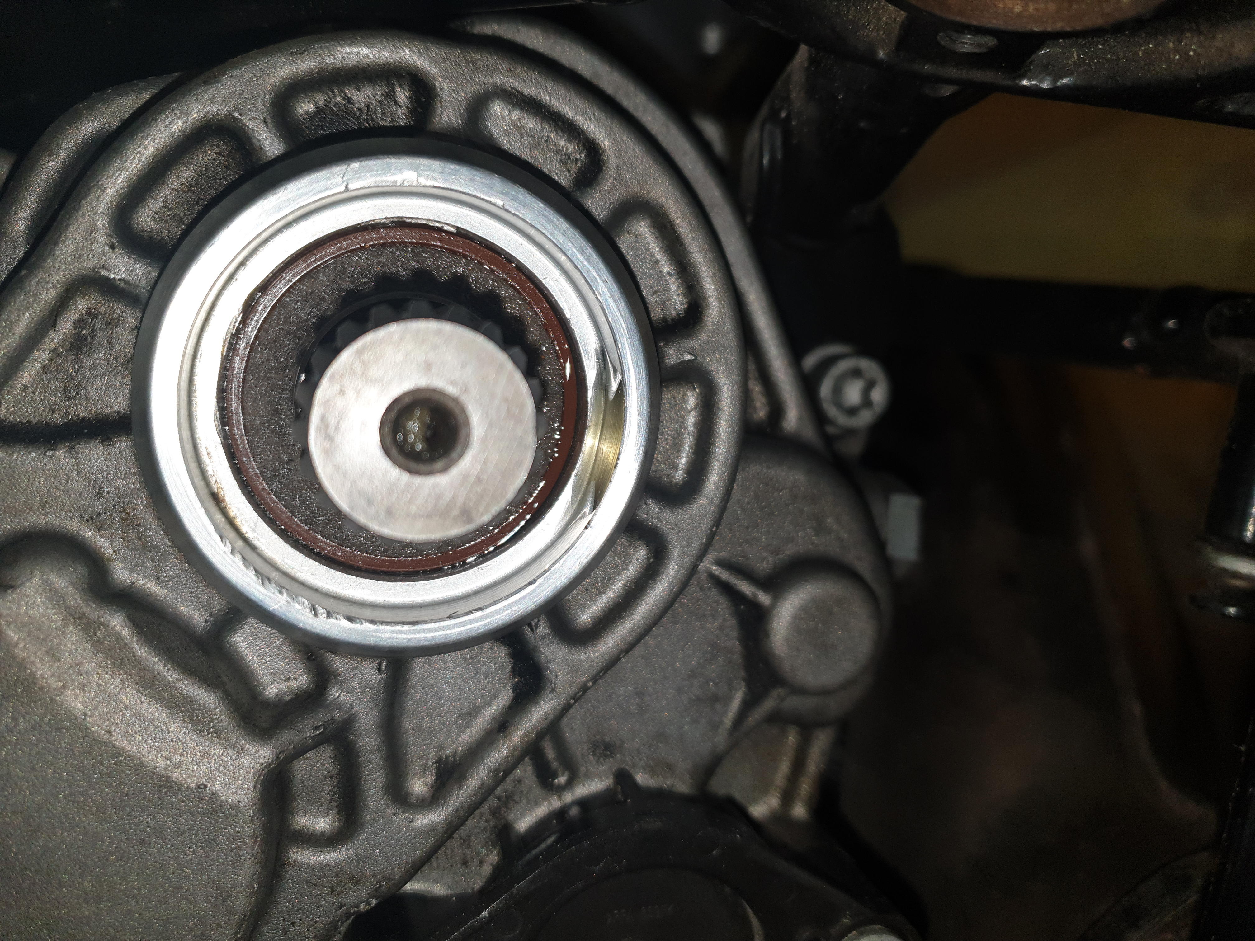

Попытка номер два , льётся как из ведра , что не так делаю ?

Oleg7701
90
МО
  2. BMW K 1600 GTL
Попытка номер три : вроде держит , ночь простоял подтеков нет , собрал , в эксплуатации посмотрим.
Ошибка была в том что я до упора его подбивал, нужно было просто за подлицо чтоб встал и выровнять, остальное все как писали. Спасибо всем за участие!
