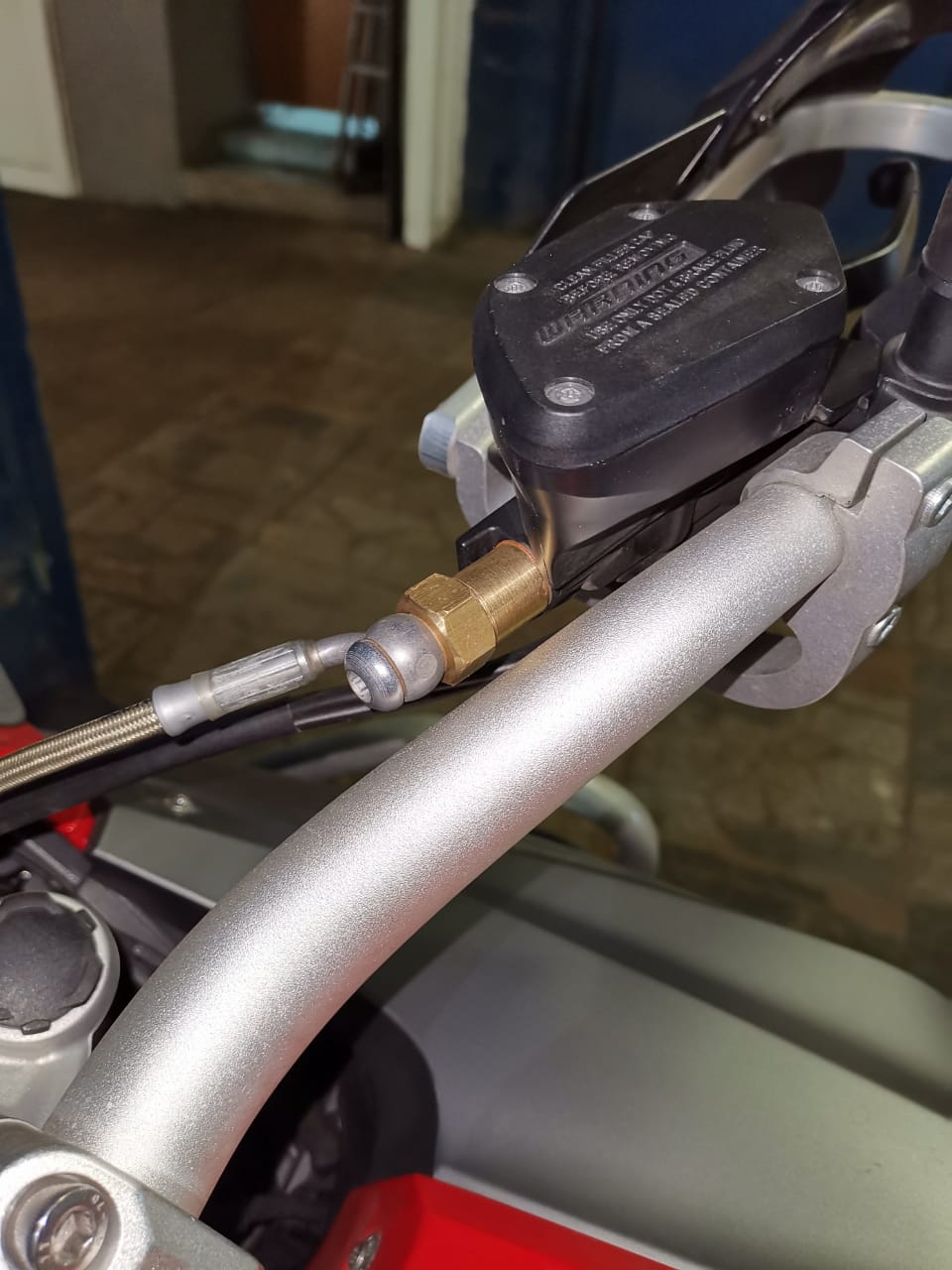

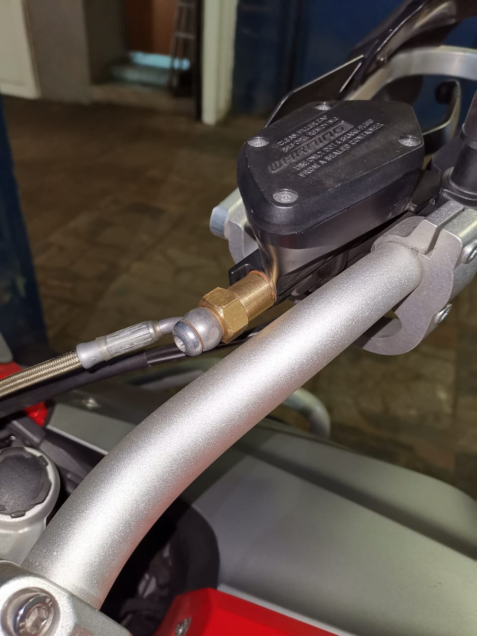

Savage это вроде одно из приличных по качеству от китайцев для BMW. Только не забывайте, что провода и тормозные шланги не резиновые. У меня в крайних положениях очень натягивался тормозной шланг. Вчера выпилил такую штуку. Выглядит конечно кустарно, нержавейки не было, пришлось точить из латуни.

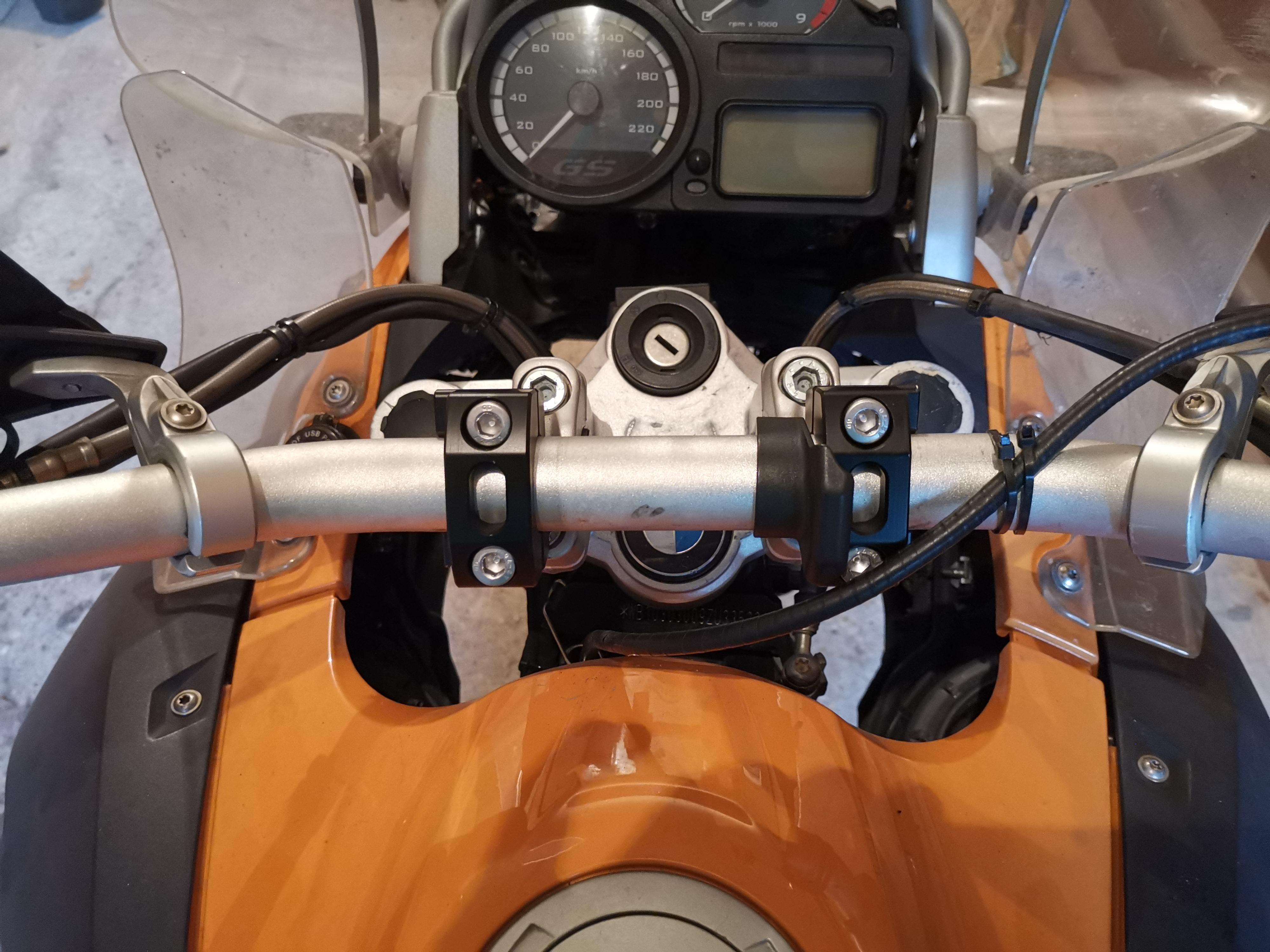

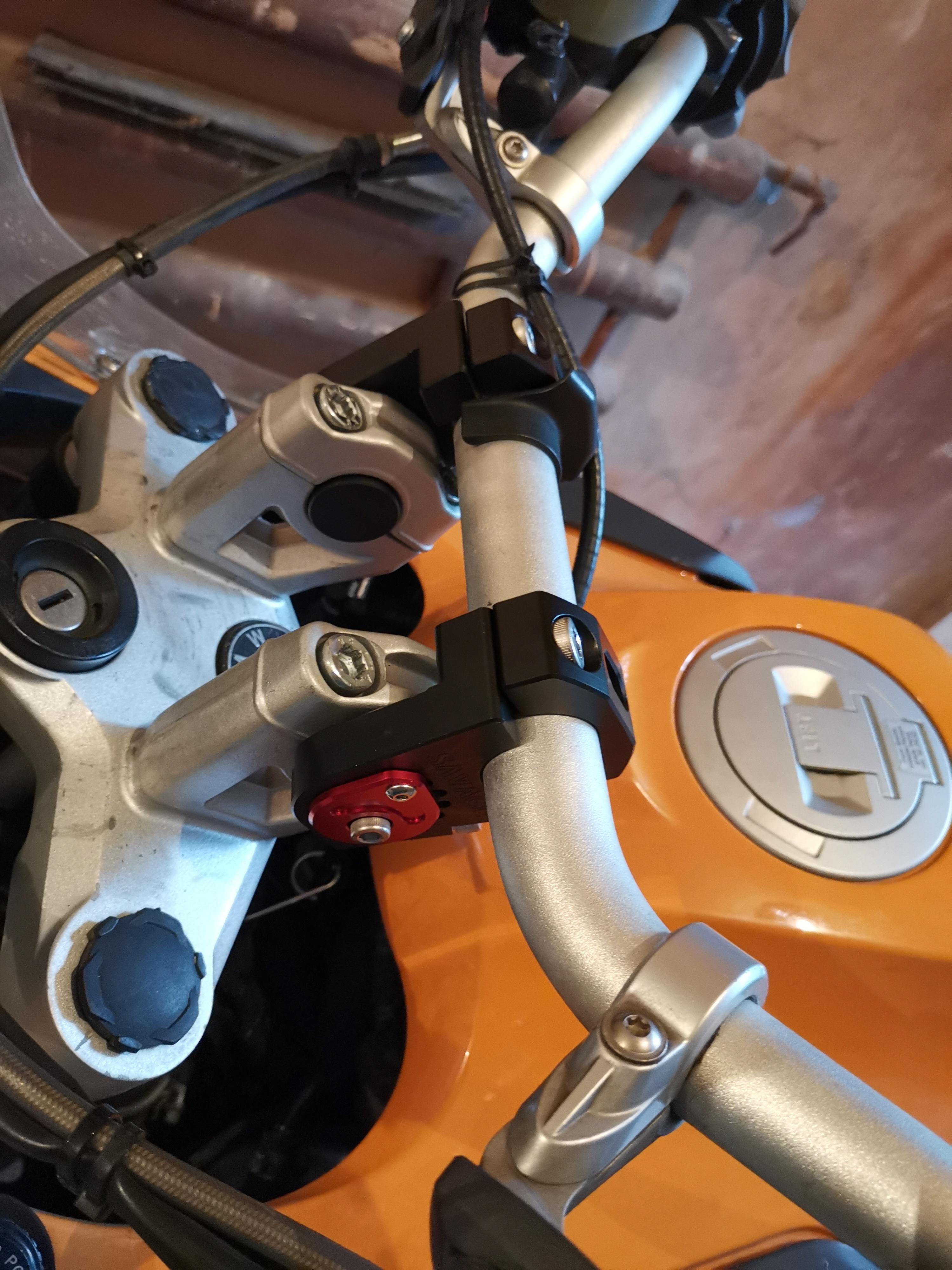

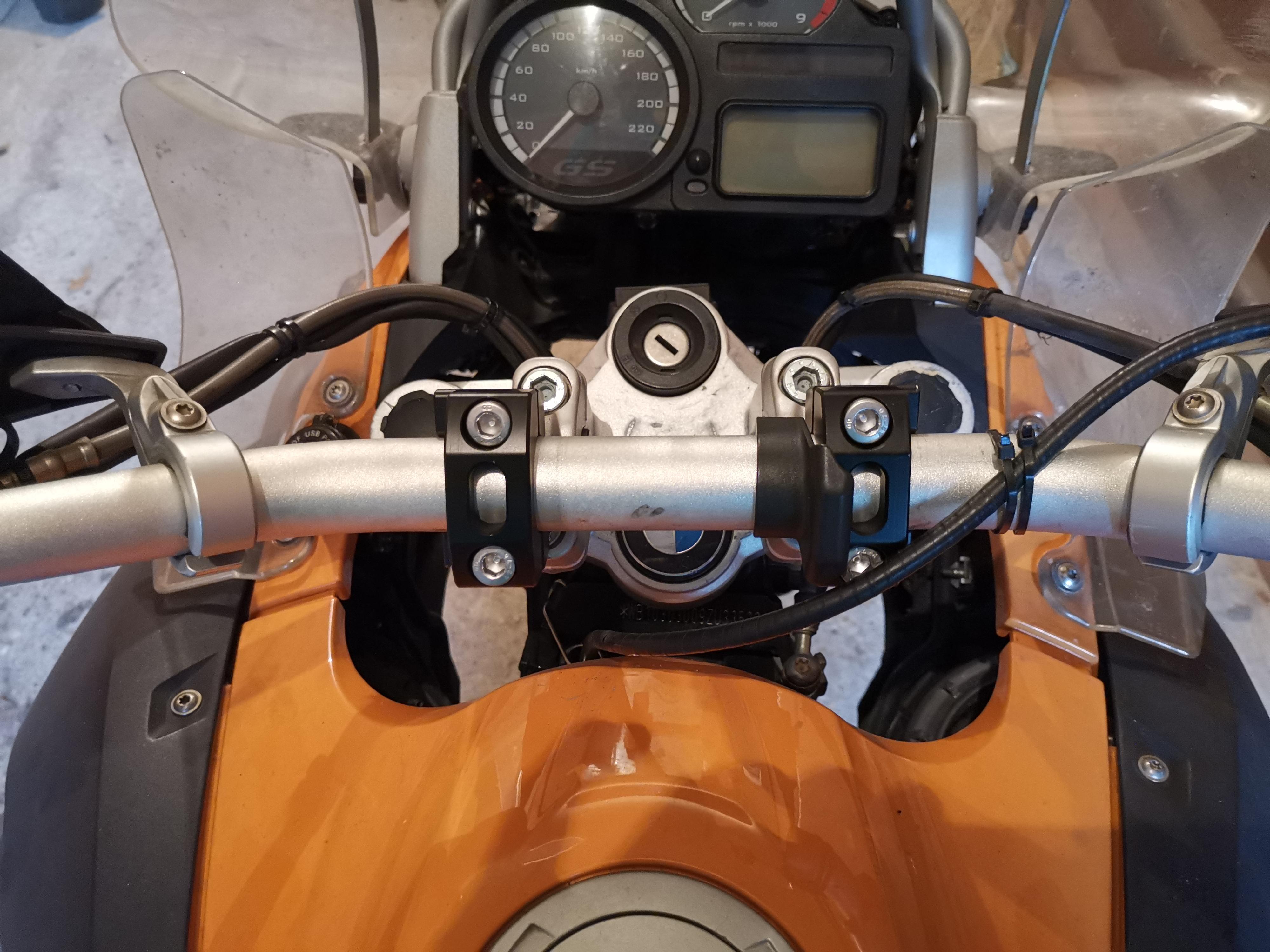

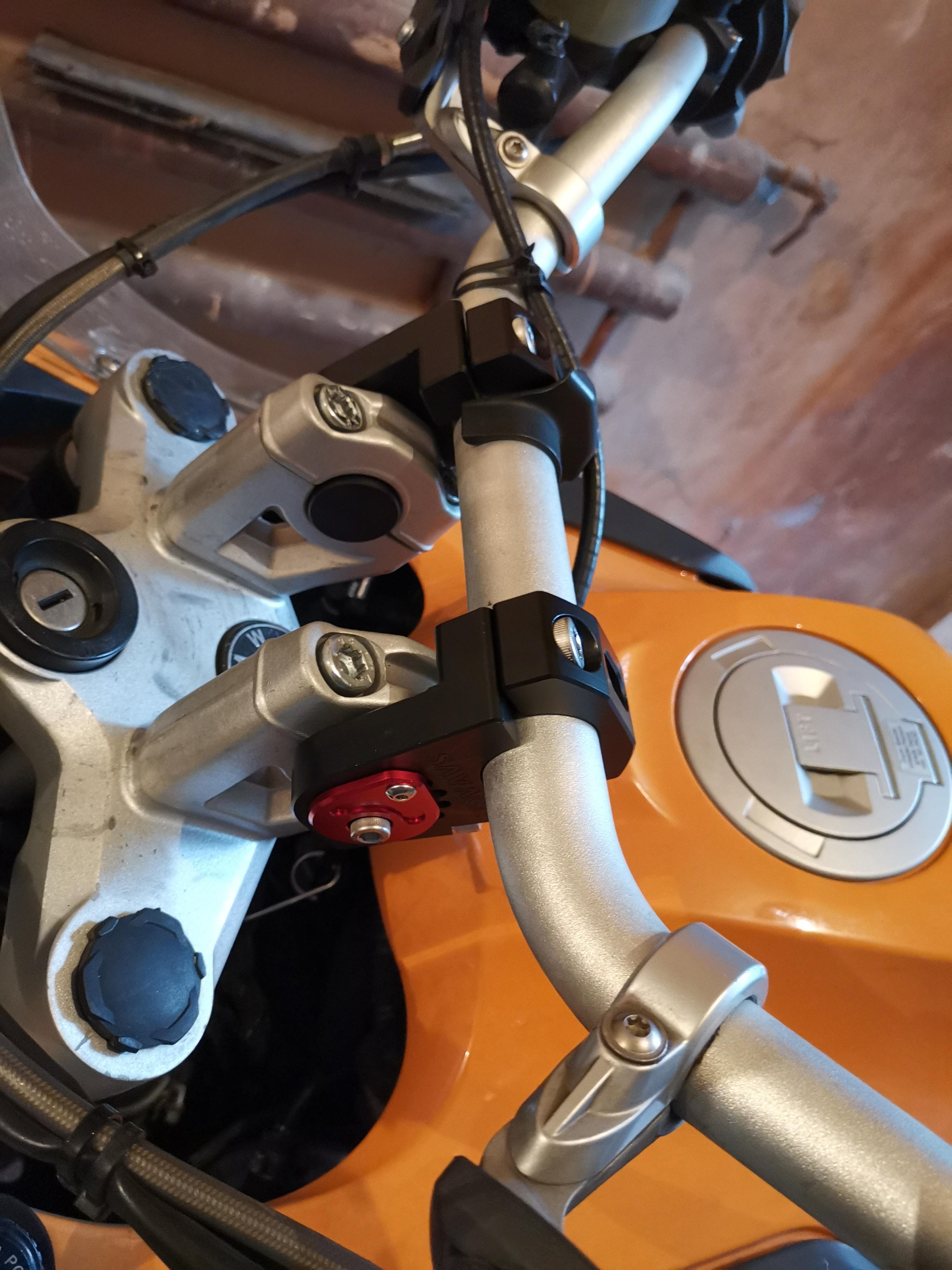

Докладываю. Проставки пришли, вчера поставил, сегодня испытал в пути до работы
Ездить мне стало, однозначно, более удобно, увереннее проезжаю над зеркалами седанов и плечо травмированное не утомляется. Раньше примерно каждые 100км приходилось останавливаться на несколько минут и разминать плечо
