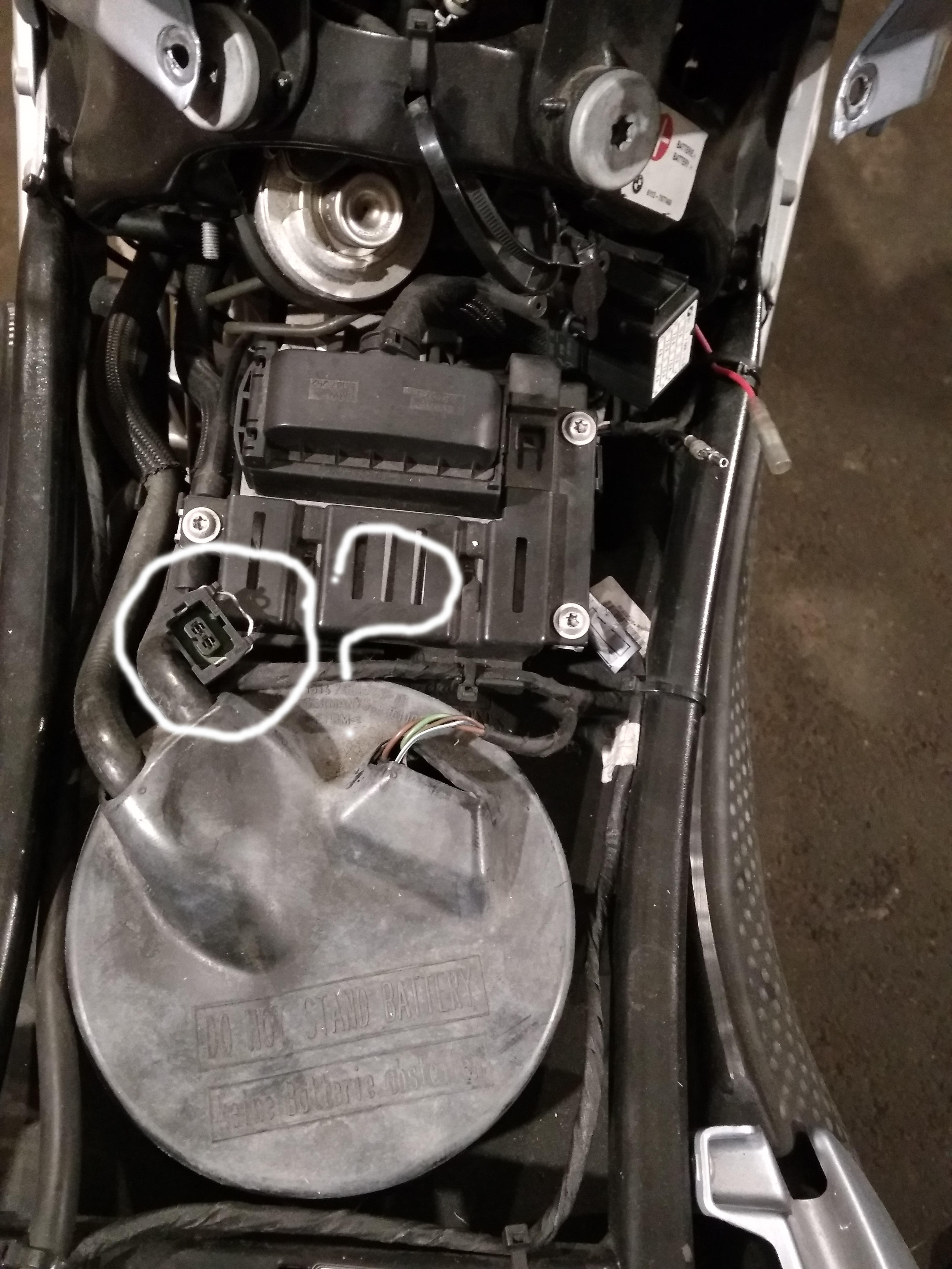

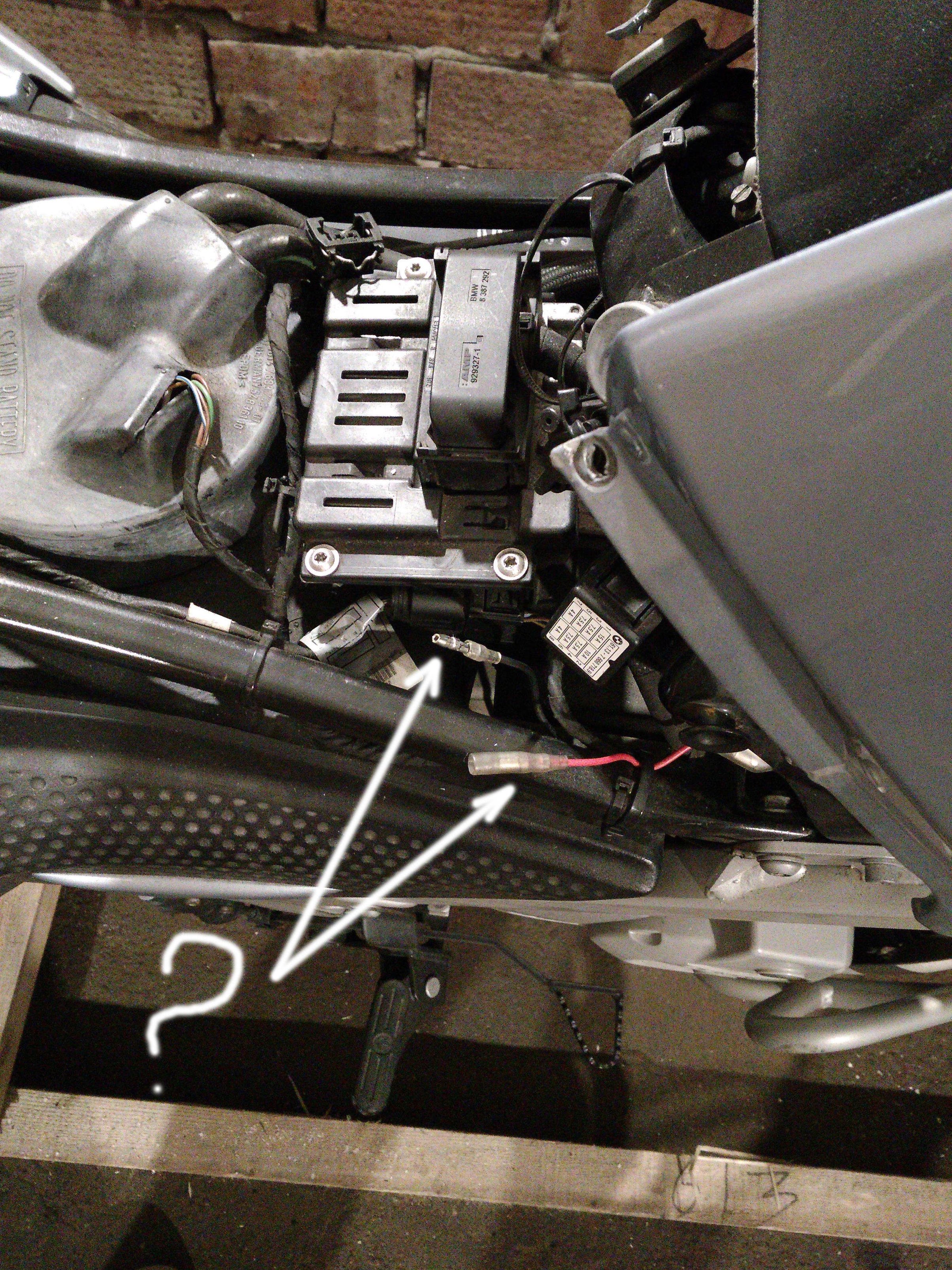

<blockquote data-quote="F3s" data-source="post: 721243" data-attributes="member: 5946"><p>На кузене этого БМВ, мотоцикле Априлия Пегасо, такие разъемы используются для включения режима самодиагностики. </p><p>Работает он там так: </p><p>Зажигание выключено, замыкаем контакты, включаем зажигание. На приборке появляется индикация ошибок.</p></blockquote><p></p>
[QUOTE="F3s, post: 721243, member: 5946"] На кузене этого БМВ, мотоцикле Априлия Пегасо, такие разъемы используются для включения режима самодиагностики. Работает он там так: Зажигание выключено, замыкаем контакты, включаем зажигание. На приборке появляется индикация ошибок. [/QUOTE]
