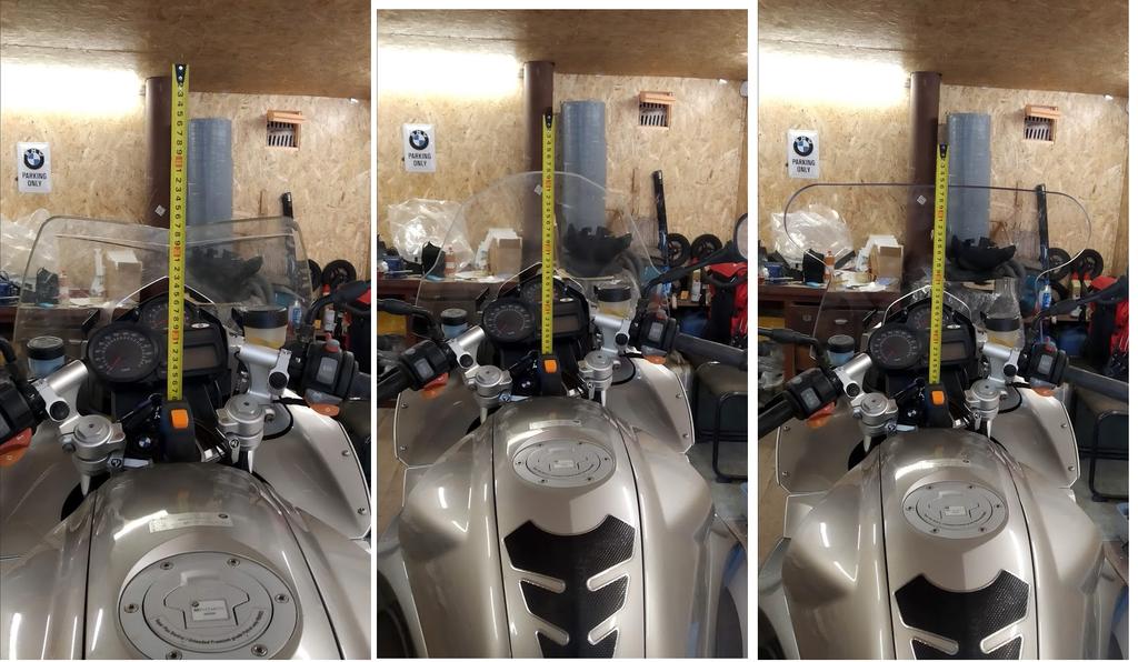

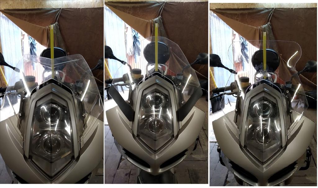

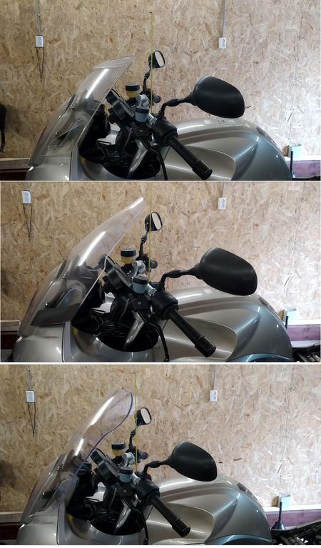

Немного фото для сравнения.
По факту Z-technik при меньшей длине имеет правильный угол и по факту, верхняя кромка получилась даже чуть выше. На 60-80 км/ч стало комфортнее. К сожалению, сезон еще не позволил сделать достаточно большие вылазки, для того чтобы понять, как ведет себя ветровик крейсерских скоростях и в дождь, ну и сколько он добавит к расходу топлива.

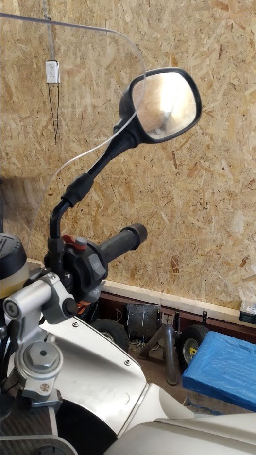

Так же хочется добавить для тех у кого стоит руль или клипоны переставлены наверх - у последнего стекла есть вырезы под зеркала, но рассчитаны они естественно на стандартное их положение. Даже в верхнем положении стекла, зеркала дотрагиваются до кромки (совсем не критично, но факт касания есть). В нижнем положении все намного хуже - маневрировать уже будет не возможно в пробках - так как я не езжу с нижним положением стекла (а клипоны у меня сверху) мне это не критично, но нужно будет, что то подумать о зеркалах.
