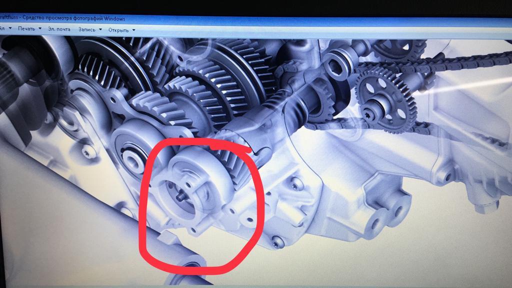

Лезть надо с другой стороны. Сдается мне, что там на первичном валу гайка открутилась.
Её можно увидеть, если рабочий цилиндр сцепления снять.
susanin103
90
Царицино
Это?

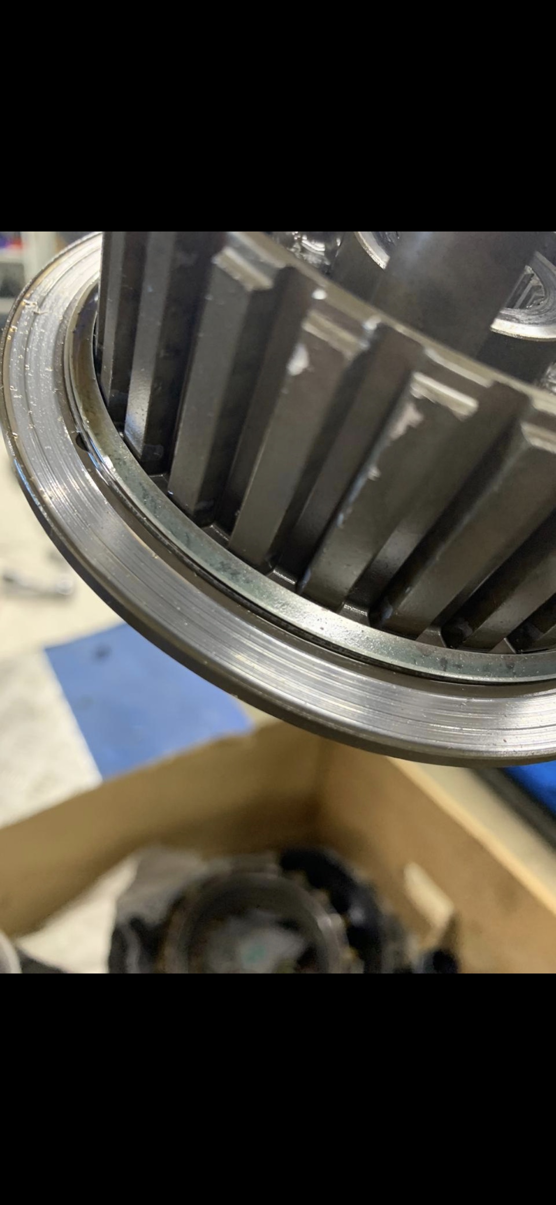

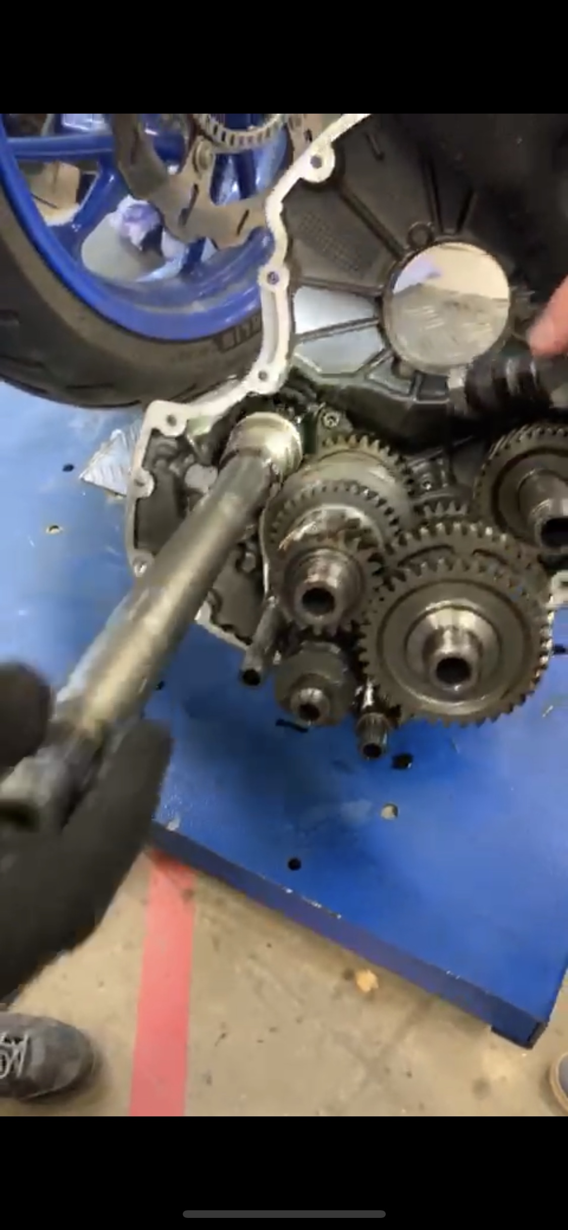

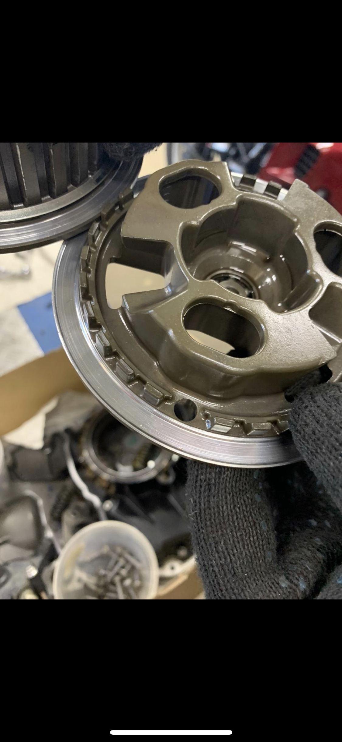

Итак. Проблема решена. После разбора мотора выявлены следующие дефекты:
1) выработка на сцеплении
2) люфт первичного вала кпп в посадочном месте (крышка кпп).
Проблема решена покупкой нового сцепления и новой коробки.
После замены симптомов не осталось. Бонусом, перестал сопливить бачок жидкости сцепления.
Минусы- мотоцикл сильно стал откликаться на ручку газа:) IMG_4035.jpg IMG_4036.jpg IMG_4037.jpg

А такая выработка нажимной и корзины это на каком пробеге??
ПЫСЫ я видел прижимную от стуканувшего наружу мотора (от отсутствия масла) и выработки было меньше...
