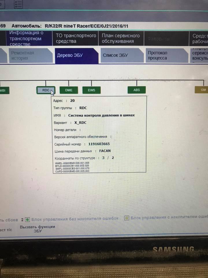

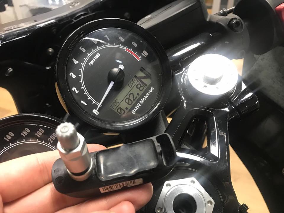

Суть как обычно внедрить штатные датчики давления в колёсах и отображение на штатной приборке, в общем без колхоза :)

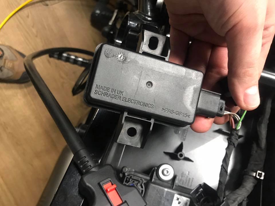

Для начала тем кто захочет на новых мотоциклах за RDS отвечает отдельный блок! и то что на мотоцикле есть DWA(сигналка) уже ничего не значит. Блок покупается новый или БУ от Гуся или RT аналогичных годов выпуска, тем кто захочет желательно прикупить блок + датчики с одного мотика :)
В моём случае блок и датчики были с разных мотиков. на R nineT нет разъёма для блока RDS поэтому либо внедрятся в проводку либо перебрать разъём от сигналки, если её нет. Для запуса на блок нужно питание и CAN. и того 4 проводка.
1. Прописываем в FA через E-SYS опцию 530.
2. Кодируем kombi с новым FA.
3. Внедряем блок он будет сразу виден в диагностике.
если датчики были уже прописаны в блок RDC то всё заработает сразу. если нет нужен бубен :)
ТУТ вопрос: кто из знатоков подскажет как обучить датчики через Tools32? прописать id датчиков также как на старых моделях где DWA/RDС один не получилось, в блок x_rdс tools32 нет параметров с датчиками :( ну или я не нашёл подскажите! кто знает.
4. В моём случае на помощь пришёл r1200gsa в который подкинули вместо его блока RDC наш и прописали датчики потом поставили все в R nineT :) грубо но работает!
P.S.: в ISTA после прописи FA появляется в сервисе строка с RDC но в ней отсутствуют пункты :( я так понимаю, это потому что данной опции вообще не может быть на R nineT :)
В общем способ не совсем красивый но работает! По вопросам реализации в Екатеринбурге можно ко мне.
