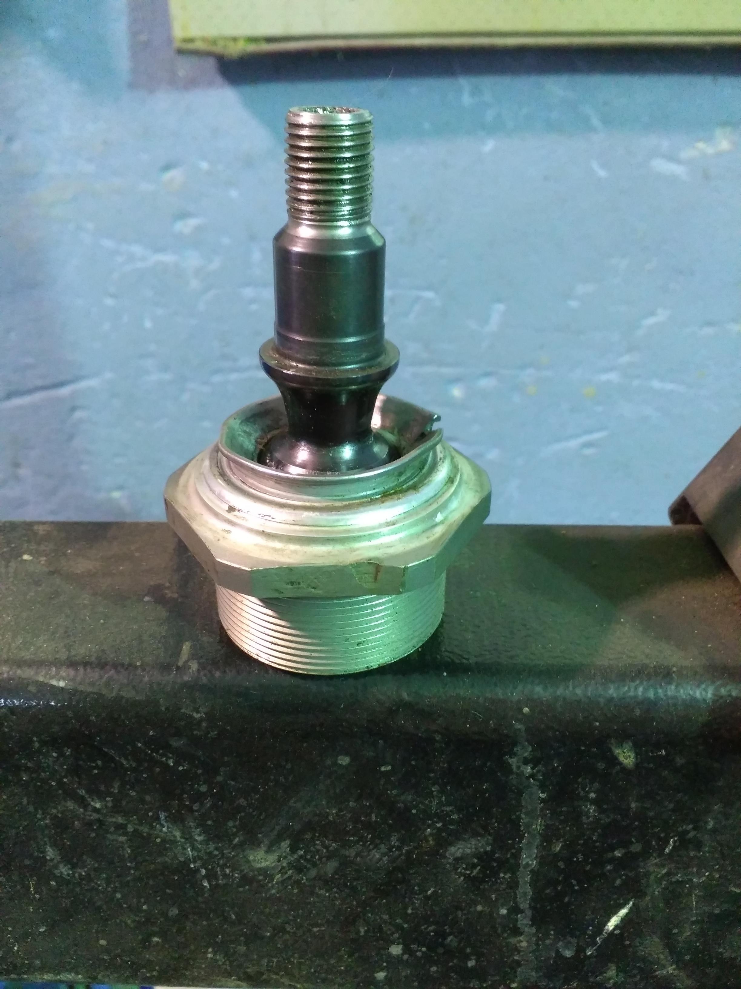

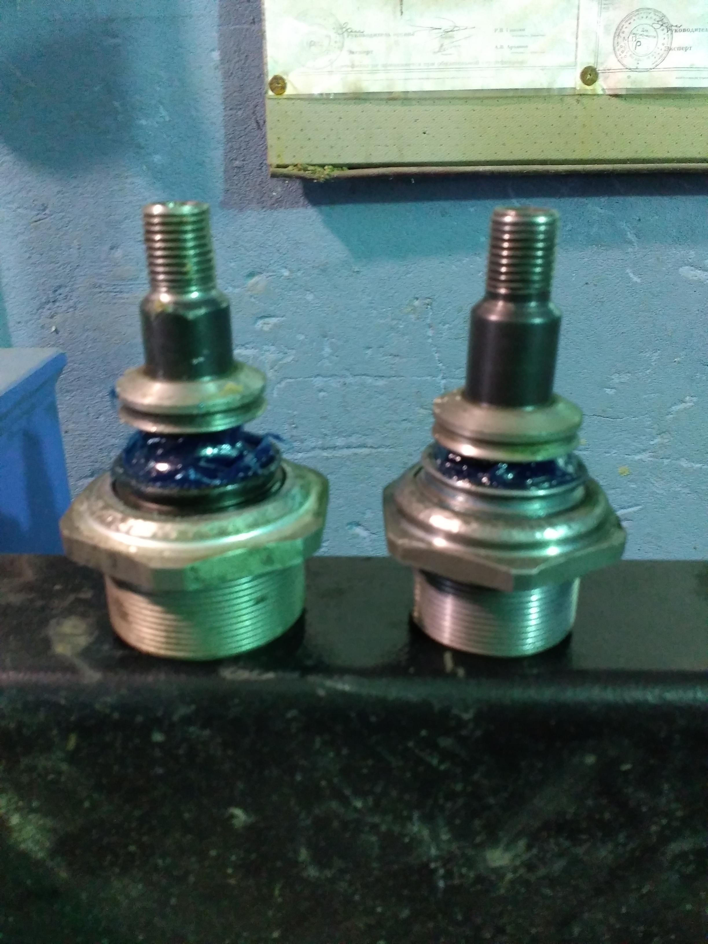

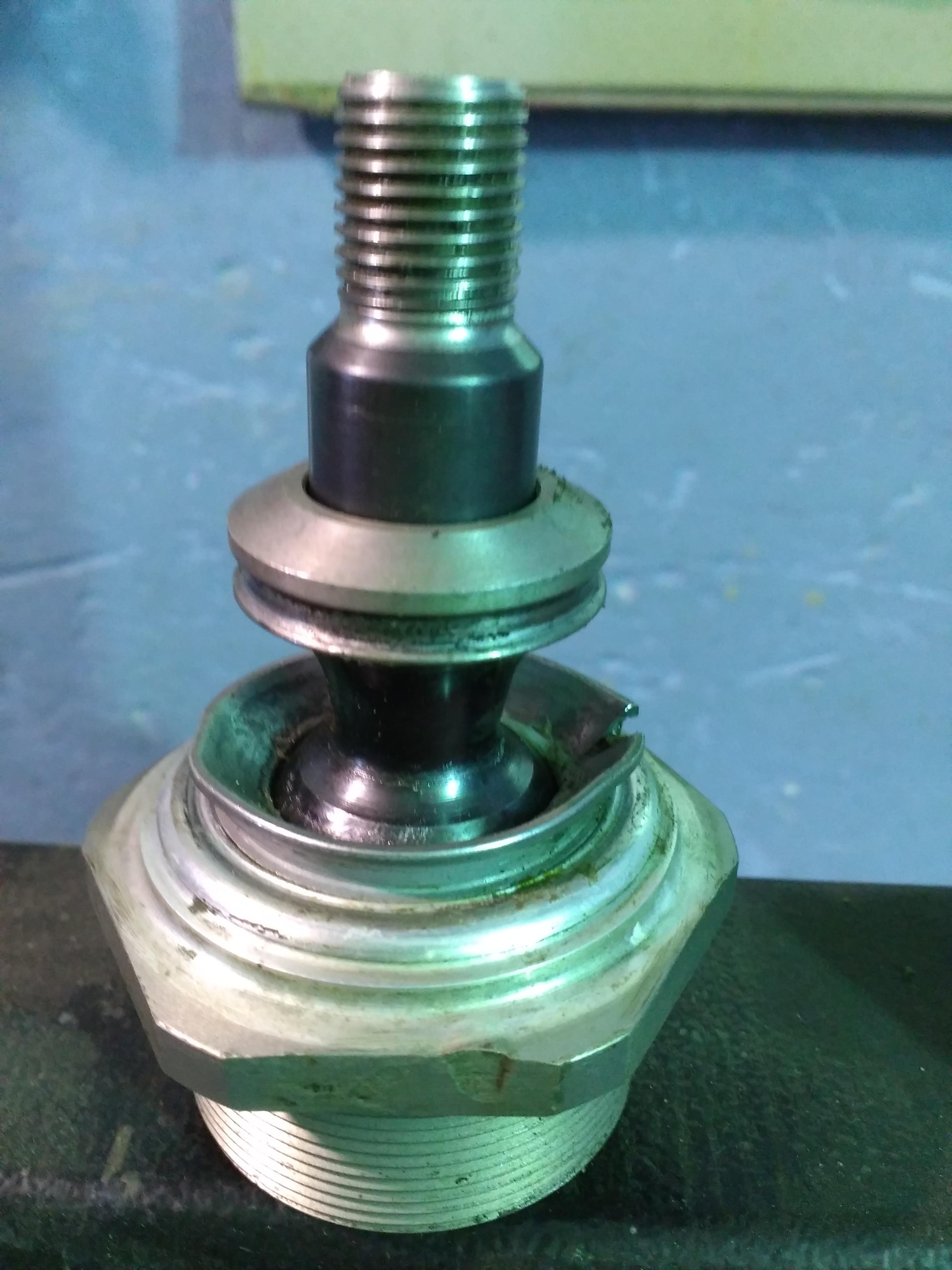

Приветствую всех, т.к для опытов шаровые не удалось найти пришлось снять свои и хотя они были в хорошем состоянии обкатывал весь процесс ремонта на них. Сложность состоит в двух моментах:
1). Это развальцовка и обратно завальцовка( один материал алюминиевый сплав, а вот второй сплав металла с добавлением того же аллюминтия)
2). Одеть стопорное кольцо пыльника, ещё тот секас. Сначала хотел сделать спецключ, но лень(а далее смекалка) победили и использовал нитку.
Победив эти два момента в итоге получил шаровые по своим качествам схожие с оригиналом , а в чем-то даже превосходящие (по пробегу до следующего ремонта) делаю вывод, что переплачивать Н-ное количество денег не стоит.

Был оригинал, стал восстановленный оригинал...
Какие сухари использовались, пыльники? Какой профит от этой затеи?
Сухари собственного изготовления, материал подобран по ттх лучше чем заводской, пыльники есть в любом магазине. А Профит от этой затеи- кэш, который остался в кармане, а не ушел продаванам.

Восстанавливаю только потому ,что качество запчастей упало в разы, т.к их теперь проектируют не конструктора, а экономисты которые не знают, что такое "с запасом 30%"
Да и как вызов(получится или нет) тоже не мало важен!

Оригинальные запчасти БМВ и в частности шаровые - отличного качества. Не думаю что ваша поделка проходит дольше. Оригинальная шаровая у меня прошла 80 000
Более 100 000 проходит, испытано на автомобиле )
Ничего не имею против ОРИГИНАЛЬНЫХ зч
Я всего лишь показал тем кому это нужно, что восстановление возможно!
