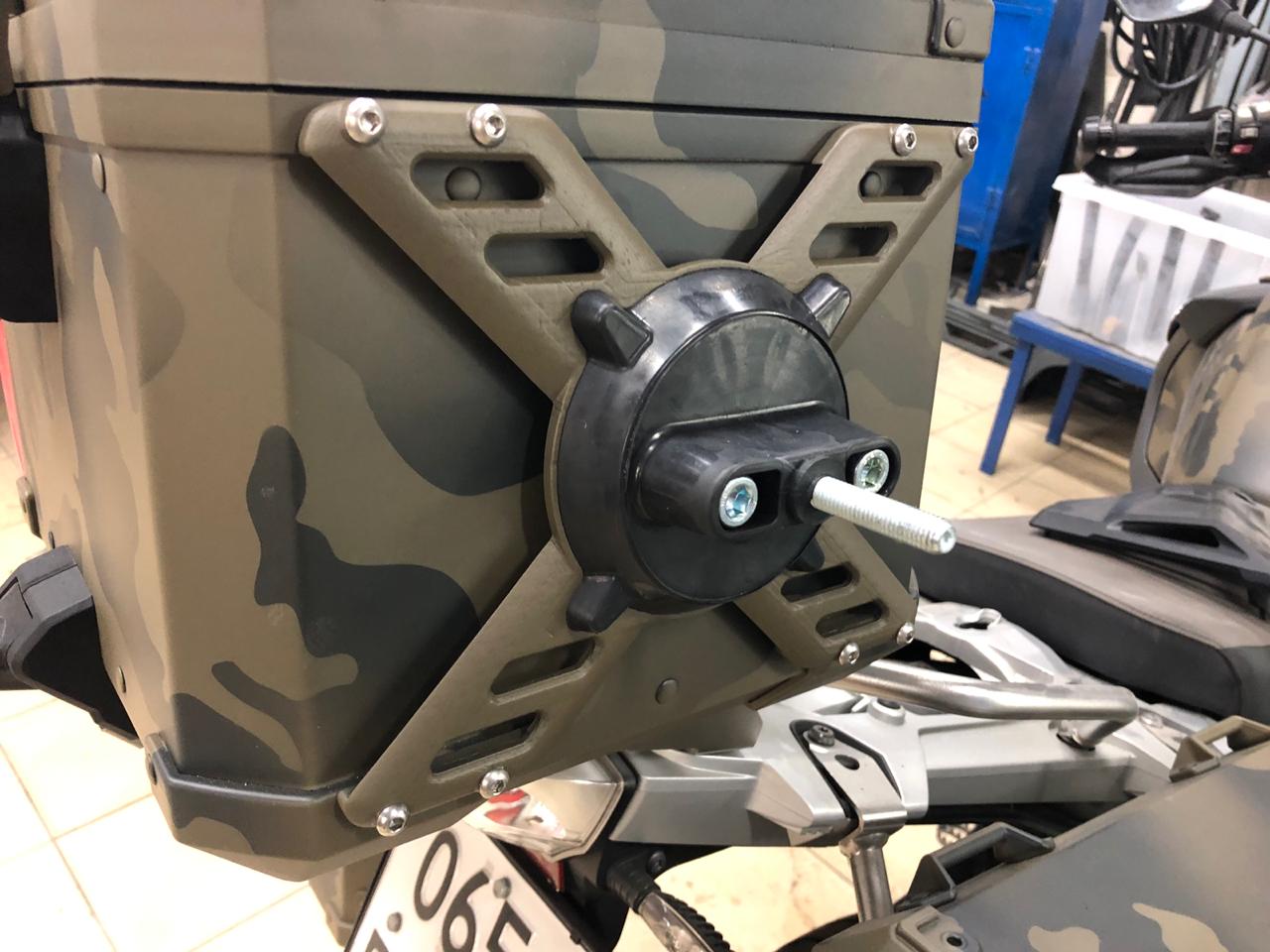

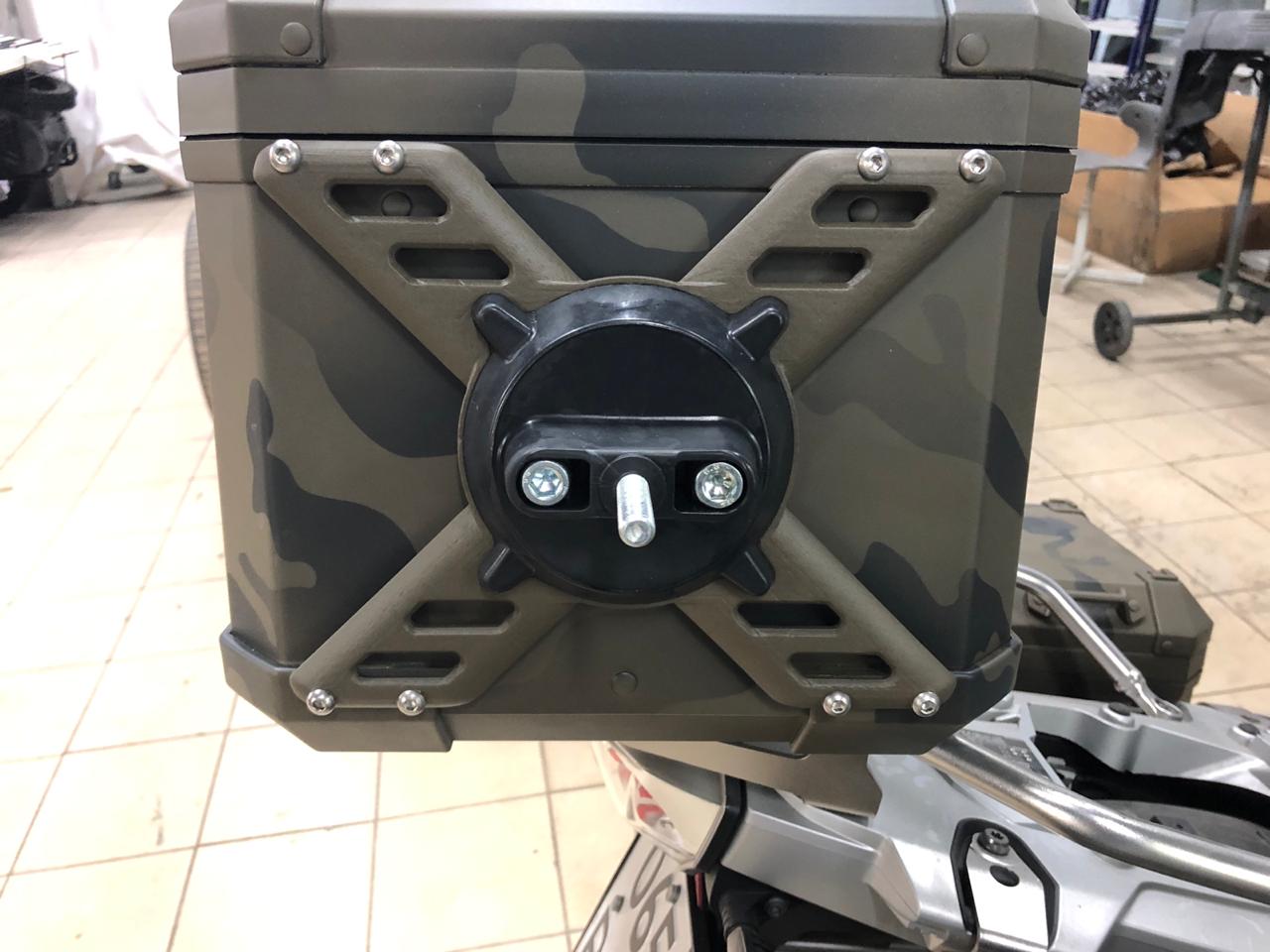

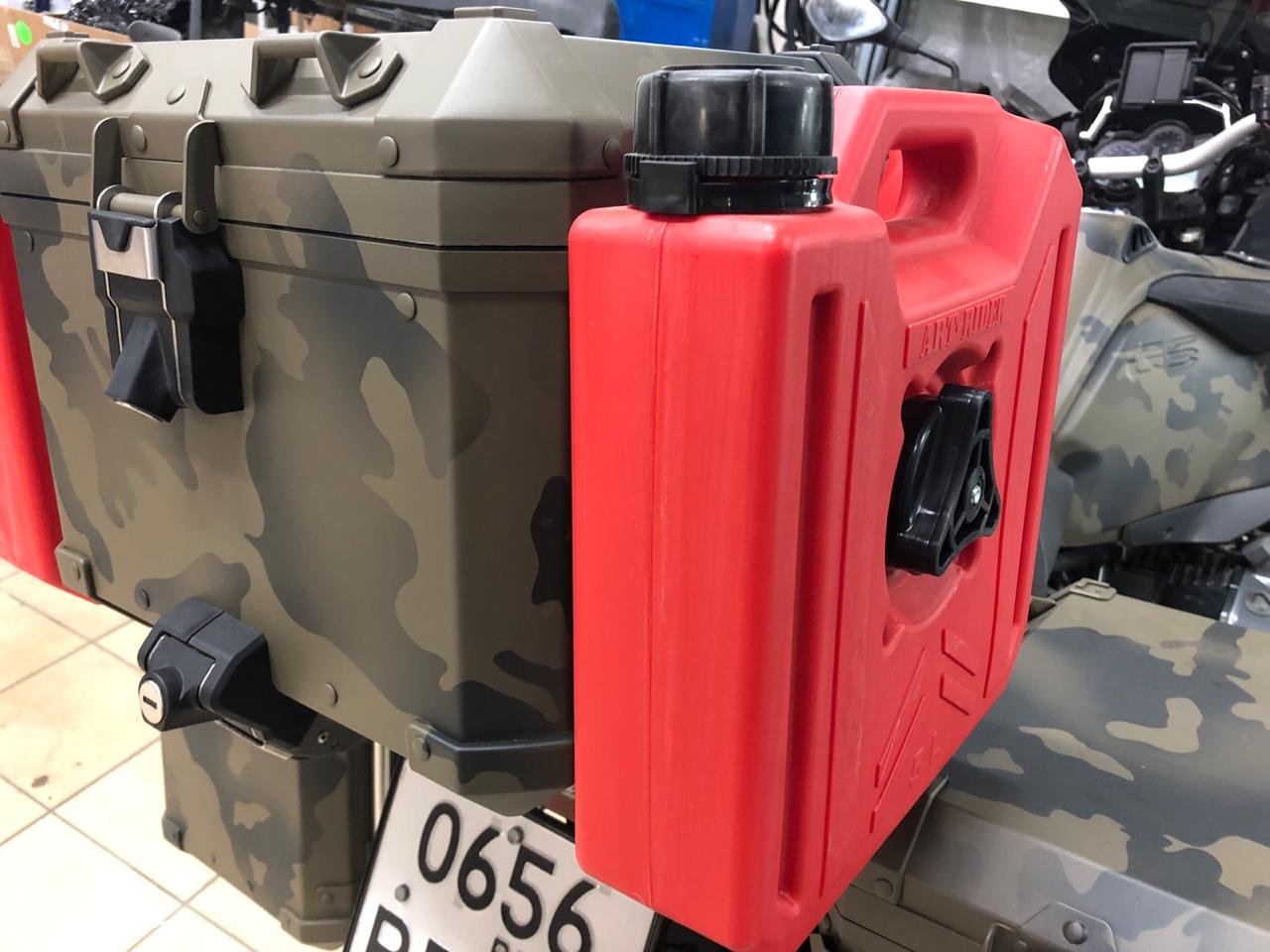

Сделали вот такие крепежи для кофр.
Как вам?
Хотелось бы услышать ваше мнение.

ИМХ, сделано неплохо, но никогда не был в сторонниках утяжеления верхнего кофра и тем более канистрами с ЛВЖ. да и боковые кофры будет открывать непросто.

ну не обязательно ЛВЖ , можно воду брать с собой. ну а если где нибудь в горах , то они и с ЛВЖ лишними не будут.
в ближайшее время планируем тест . по итогу обязательно сообщу.

Не проще ли было пластины для жесткости разместить внутри кофра дабы не портить внешний вид?

Сразу усиливайте крепление центрального кофра, согнёт или сломает при полной загрузке. Можно по аналогии с Givi.

они легко снимаются . при необходимости можно ездить без них .
хрень какая то....зачем эти вычурности?
клиент очень часто на своём мотоцикле бывает в таких местах где может не оказаться рядом заправки. по этому он попросил нас сделать этот крепёж.
а с какого материала сделаны кронштейны?
композитный материал
спасибо за совет.

И без этих кронштейнов с одним держателем на боковой стенке центрального кофра откатали сезон. Одно плохо, что держатель от этой канистры "Самара тара" или что там еще с этим дурацкой торчащей шпилькой. Почему не сделать шпильку на крутилке. Тогда сняв канистру не порвешь куртку или сам не обдерешься пока бегаешь вокруг мотика, особенно в темноте
это был тестовый вариант.

с таким расположением канистр на кофре, был свидетелем как он(кофр) отвалился на участке гравийной дороги)) и летел он я вам скажу, очень качественно))
