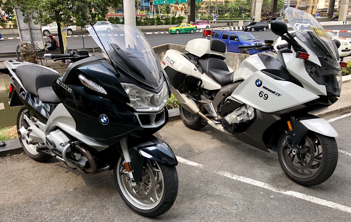

Загнал в стойло ОД. Жду чего скажут по ошибкам.
Пригнали вместе с полицейским. Перетерли о трафике, пробках и жаре

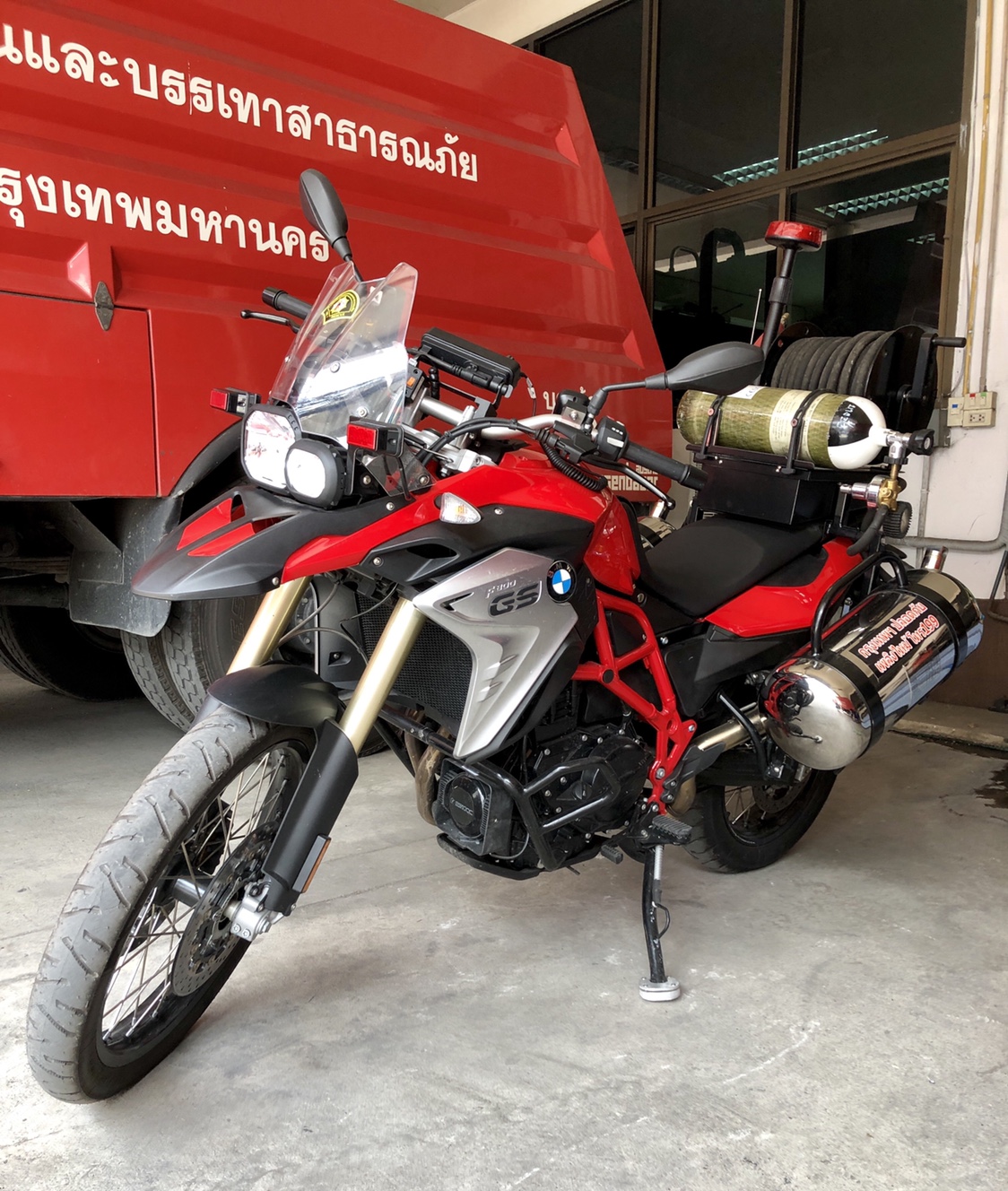

В тему)
сегодня был замечен гусёнок. Обратите внимание на приблуду внизу.
Ну собственно причина установки Карлсона та же. Греться движок...
