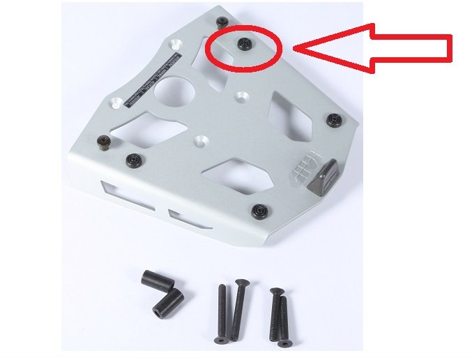

Кофр Гиви 42 литра,на алюминевой базе отвалились резиновые ножки,но ящик и раньше гремел.
Сейчас временно подложил кусок пароллона-не гремит,заказал силиконовые ножки для мебели,взамен резинок-но вопрос грохота они не решат-есть зазор между креплениями на кофре и металлическими грибками на базе.

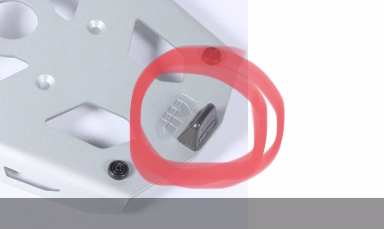

Проблема стука кейса Гиви - вот в этом месте.
Суть проблемы в износе пары вот это клык-защелка на кофре.
Резинки помогают, но кофр может улететь.
Штатно Гиви использует две высоты этих вот опорных резинок. Можно начать с них, возможно это решит проблему на какое-то время. Но и способы выше настолько же эффективны.
я пробовал его двигать вертикально-проблема именно в области пинов .
Tам где замок вроде как довольно плотно сидит.Ящик у меня новый,площадка старая.

А как кофр крепится к этой площадке?
На фото видно наличие отверстий под Гиви Монокей. Комплект крепежа можно купить там же или переставить с оригинальной площадки.
Ну и резинки из комплекта наклеить или просверлить отверстия под них и вставить.
Есть ещё неплохие площадки от Outback Motortek: https://europe.outbackmotortek.com/product/rear-luggage-rack-bmw-f700800gs/#
У меня в комплекте с площадкой шел второй комплект резинок. Более высоких.
А еще можно шайбу под резинку подложить. Вроде шайб для сливной пробки. Резиновый хвостик сильнее вытягивается, но в целом все ок.

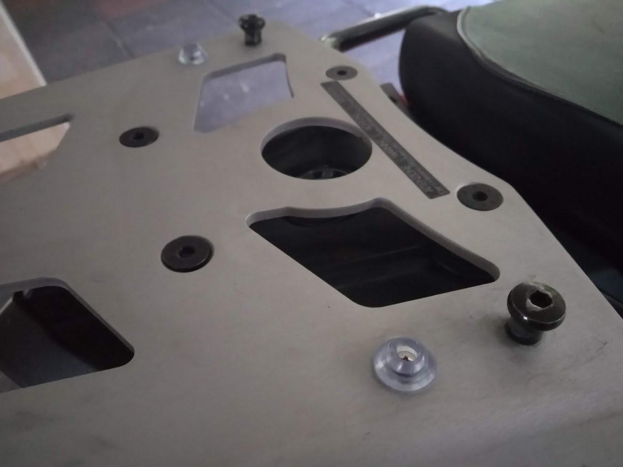

приехали силиконовые ножки для мебели ,стало намного лучше,пока как минимум
