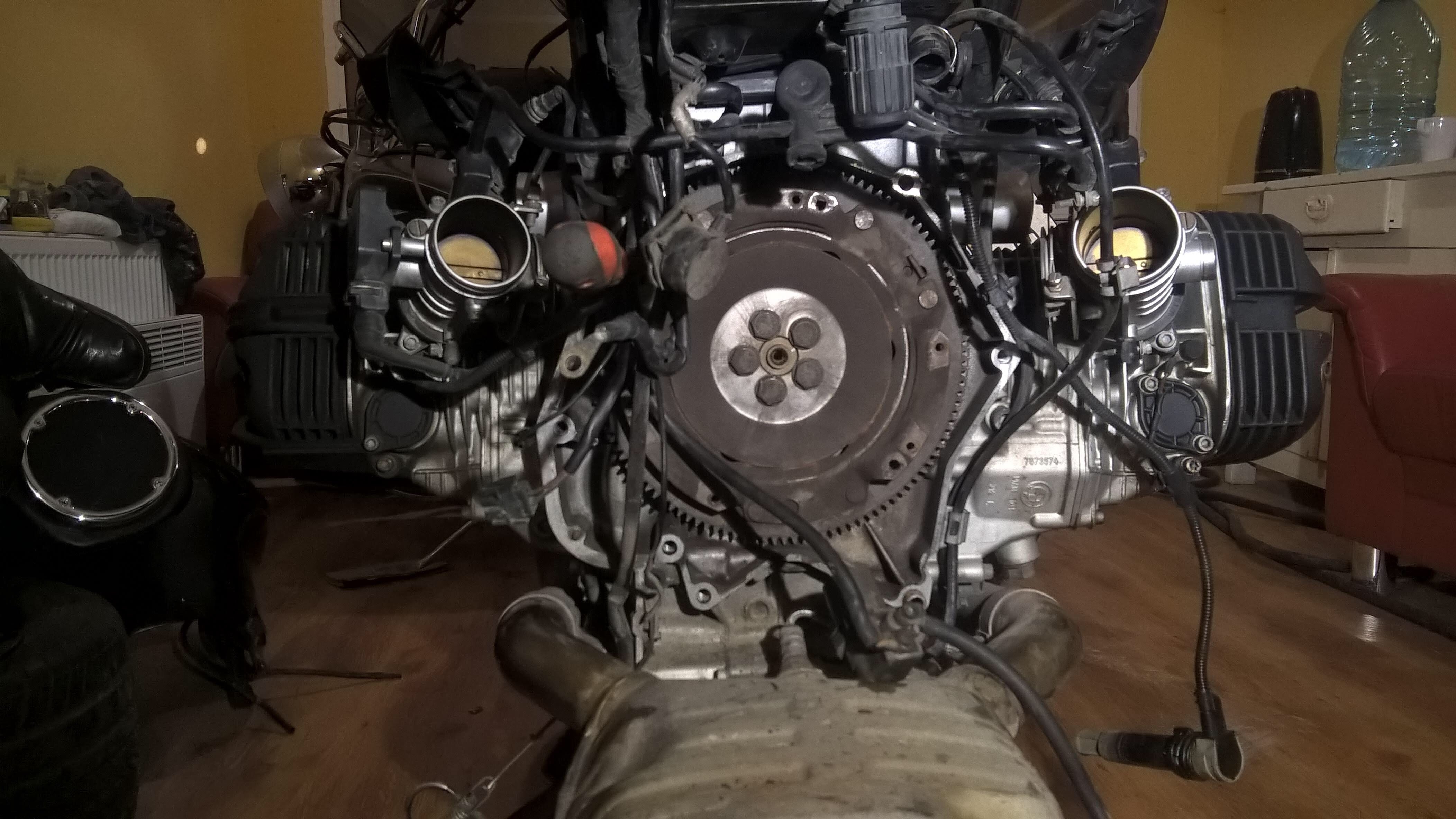

<blockquote data-quote="mikle49" data-source="post: 698475" data-attributes="member: 89"><p>Ну кроме диска там еще есть и самая главная деталь – это корзина. Она состоит из нажимного диска и диафрагменной пружины которая нажимным диском и зажимает тот ведомый, который с фрикционами.</p><p>Так вот, если неправильно попользоваться сцеплением и оно продолжительно пробуксует, то от этого детали сцепления сильно нагреваются, и корзина может этого не выдержать.</p><p>Определяется это визуальным осмотром, если есть следы «побежалости металла» (радужные разводы) то видимо корзина кончилась. Может треснуть сама пружина, или от перегрева деформировался нажимной диск (это если износ пятнами)</p><p>Ну и сам ведомый диск (который с накладками) тоже можно подпалить, и он перестанет быть фрикционным, но при этом сохранит свою толщину.</p><p>Сам привод, он хоть и саморегулирующий, но тоже может перестать это делать. А в процессе износа деталей сцепления «зазор» в приводе сцепления уменьшается. Если он не сомоотрегулируется, то сцепление начнет само себя нажимать и буксовать, и этот процесс прогрессивный.</p><p></p><p></p><p>А вообще, в приличных мастерских, были динамометрические прессы для проверки корзины на профпригодность, но это из прошлой жизни…..</p></blockquote><p></p>
[QUOTE="mikle49, post: 698475, member: 89"] Ну кроме диска там еще есть и самая главная деталь – это корзина. Она состоит из нажимного диска и диафрагменной пружины которая нажимным диском и зажимает тот ведомый, который с фрикционами. Так вот, если неправильно попользоваться сцеплением и оно продолжительно пробуксует, то от этого детали сцепления сильно нагреваются, и корзина может этого не выдержать. Определяется это визуальным осмотром, если есть следы «побежалости металла» (радужные разводы) то видимо корзина кончилась. Может треснуть сама пружина, или от перегрева деформировался нажимной диск (это если износ пятнами) Ну и сам ведомый диск (который с накладками) тоже можно подпалить, и он перестанет быть фрикционным, но при этом сохранит свою толщину. Сам привод, он хоть и саморегулирующий, но тоже может перестать это делать. А в процессе износа деталей сцепления «зазор» в приводе сцепления уменьшается. Если он не сомоотрегулируется, то сцепление начнет само себя нажимать и буксовать, и этот процесс прогрессивный. А вообще, в приличных мастерских, были динамометрические прессы для проверки корзины на профпригодность, но это из прошлой жизни….. [/QUOTE]
