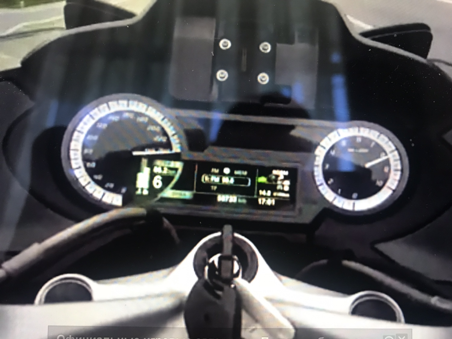

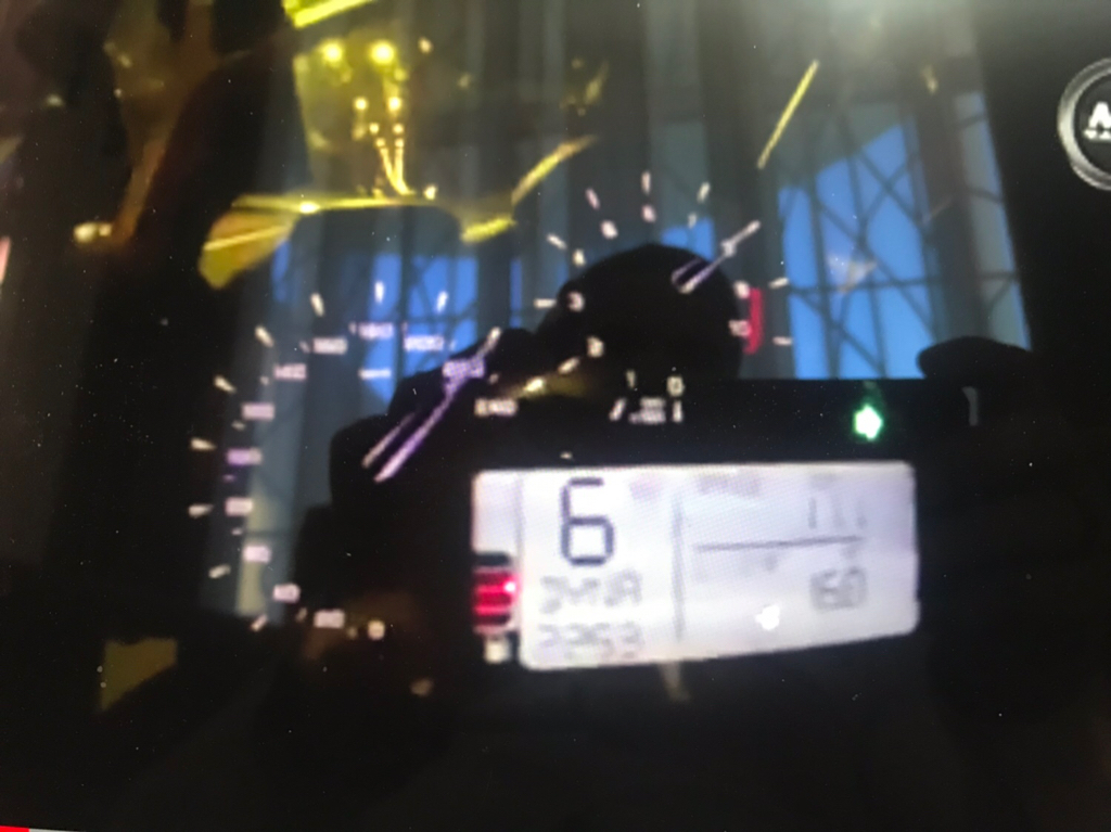

final drive r1200gs lc vs r1200rt lc
Сравнительная таблица редуктора
2.91. 2.75
1я 6000 - 60км. 1я 6000 -65km
2я 6000 -85км. 2я 6000-90km
3я 6000- 110км. 3я 6000-120km
4я 6000-130км. 4я 6000-145km
5я 6000-150км. 5я 160km
6я 6000-165км. 6я 180km
5 и 6 будет позже, ночь не позволила разогнать, да и задний тормозной диск не перекручивал. Включение первой не такое жесткое, передачи стали длиннее, абс работает норм
