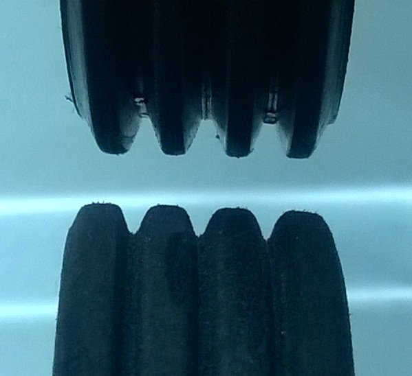

Заменл ремень. Ничего сложного. Но натянулся он как струна. Снял и сравнил ручейки с родным ремнем с логотипом БМВ (Пробег 37 000 км). Разница на фото. Ремень не садится глубоко на ручьи шкивов, а ходит "по верху". Собственно вопрос - это норма и ремень просадится "после обкатки, притирки" к шкивам? Что то переживаю за подшипники генератора при такой натяжке.
Ремень купил - Dayco 4PK592

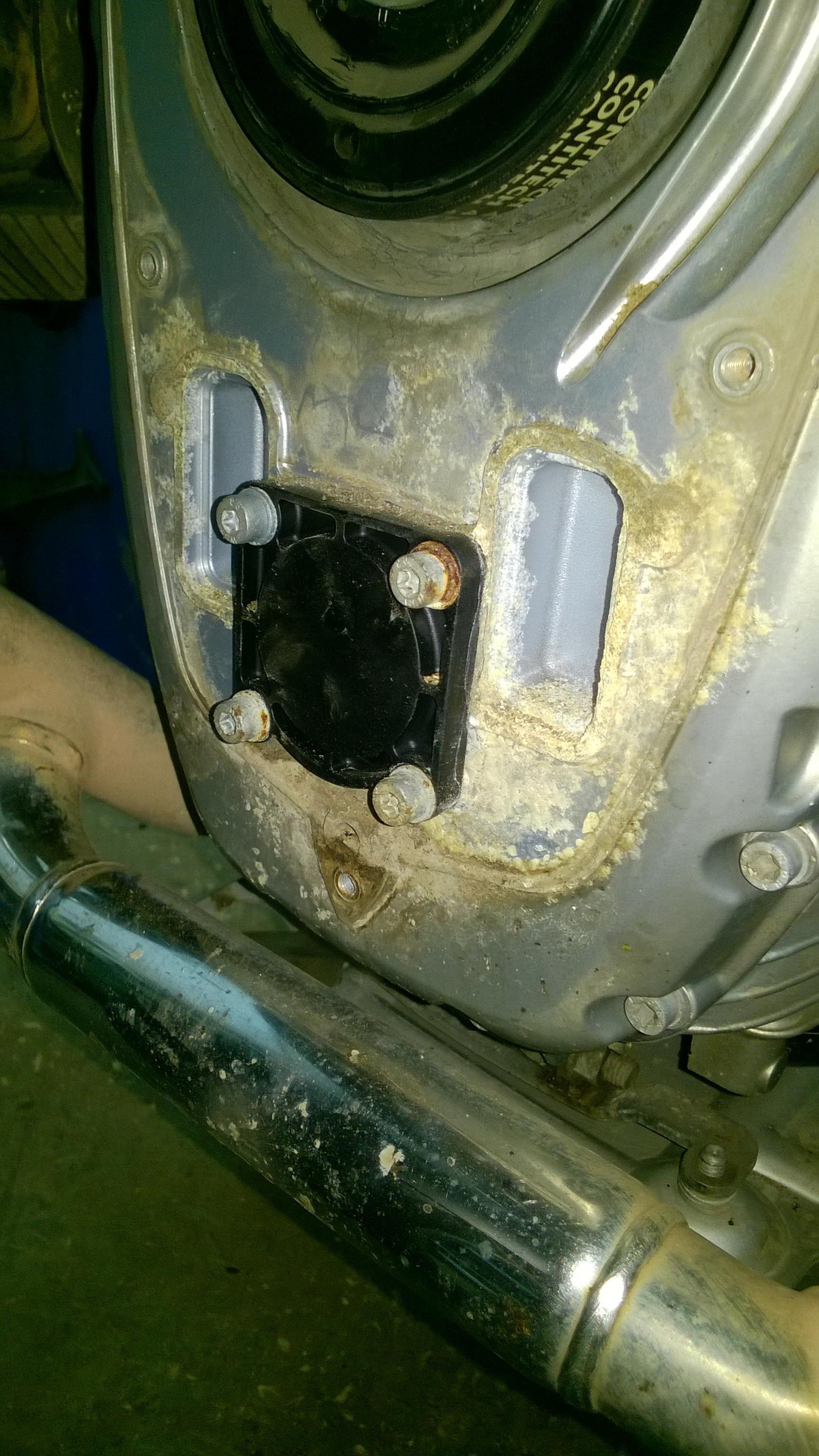

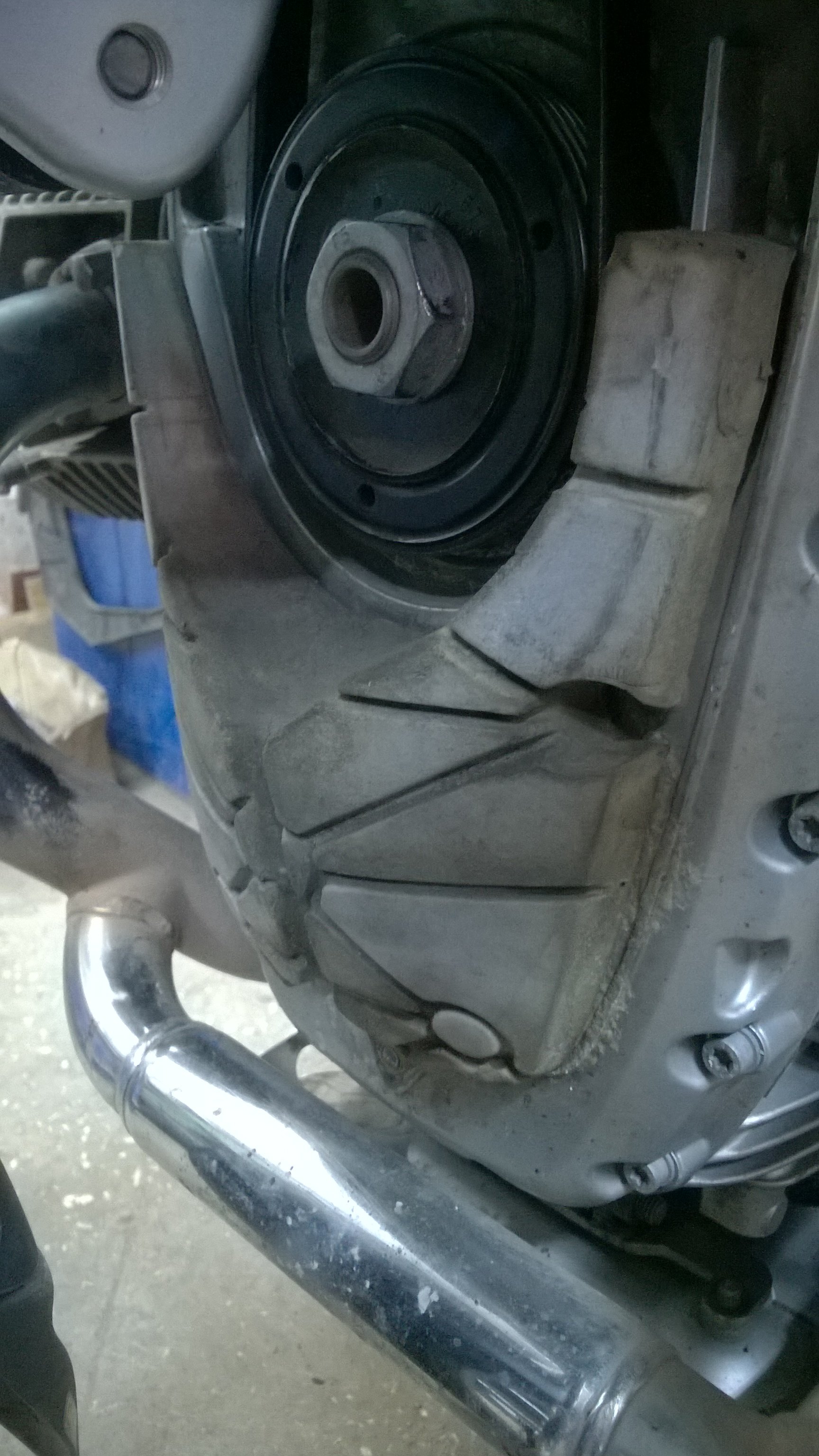

Еще возник вопрос в процессе ТО. Для чего нужна эта прорезиненная мягкая "штуковина" под пластиковой крышкой, закрывающей ремень? Под ней алюминий блока весь в окислах. Сколько смотрел видео в инете - нет ее ни у кого в роликах.
Кто то знает, в чем ее "сакральный" смысл? ))

Интересная хрень!
На двух моторах у себя такой не нашел...

Как то интересно вы поставили два ремня с разницей длинны в 19мм, и все равно сильно натянут, это как.
Ставил дейко, встал нормально.
Все три ремня у меня оказались разной длины. Все три замечательно встают на шкивы, но с разной степенью натяжения. Номера ремней брал с форума, отсюда https://bmwclubmoto.ru/showthread.php/25573-BMW-R1200GS-техническое-обслуживание-Масла-фильтры-и-др
А сейчас погуглил вопрос, оказывается ремень Dayco 4PK592 имеет длину 592 мм, ремень Contitech4PK611 ELAST уже 611, а который стоял у меня родной еще длиннее.
Видимо не зря я за подшипники генератора переживаю.
Други, так где же правда? Встает любой ремень. Но какой ПРАВИЛЬНЫЙ?
