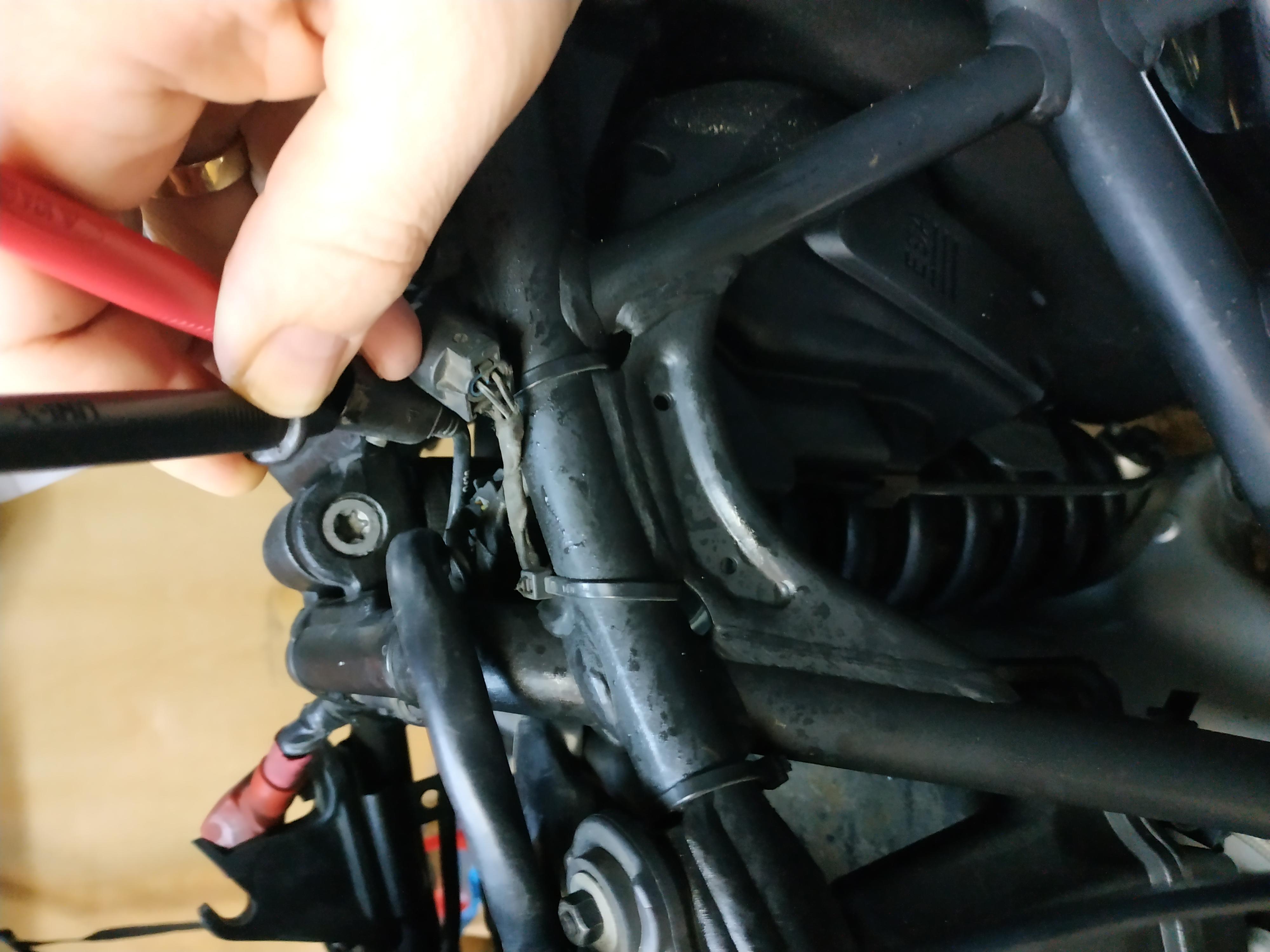

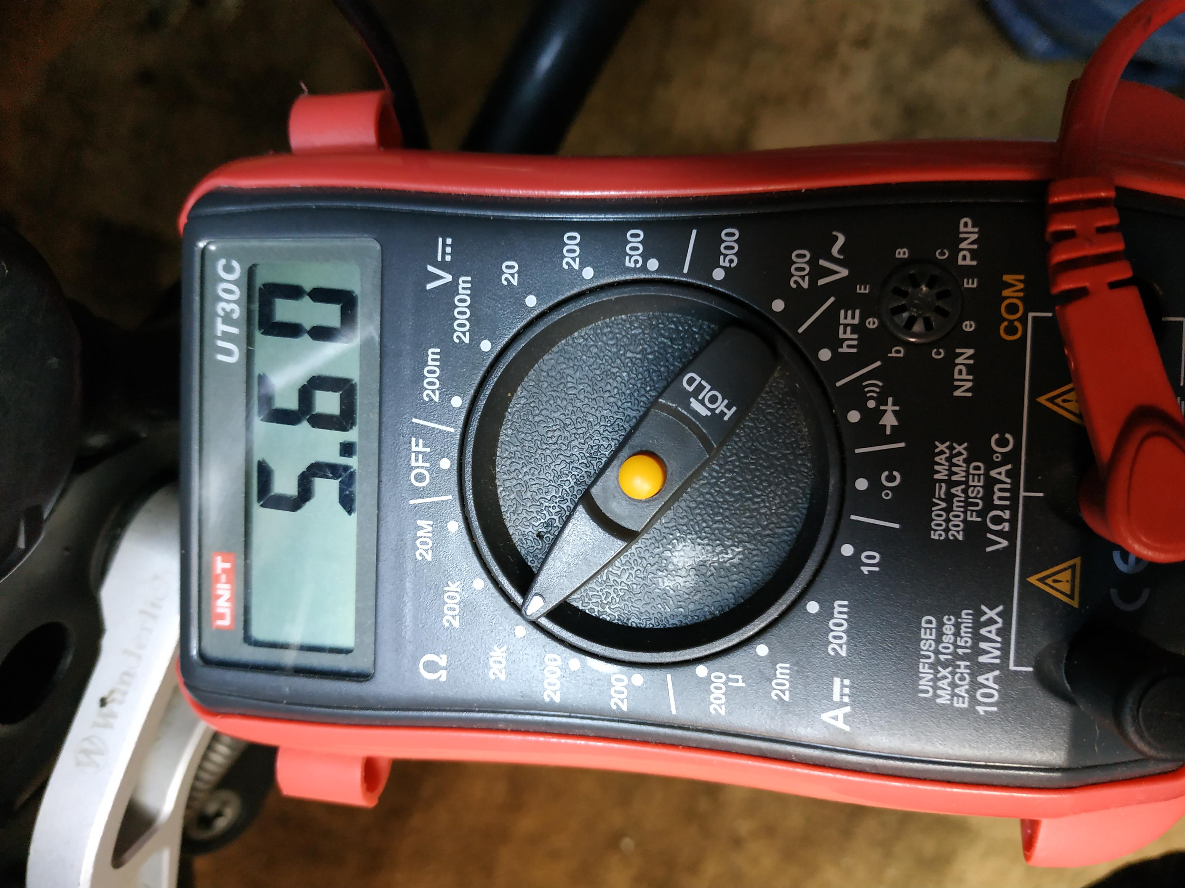

Замерил сегодня сопротивление на датчике 5.6 кОм. Посмотрел на Ютубе, как проверить датчик АБС, судя по видео такого большого сопротивления не должно быть , на разных авто по разному, но в среднем 1.3 примерно. Есть у кого возможность добраться до датчика, замерить рабочее сопротивление? IMG_20190103_193303.jpg

С телефона писать неудобно. Курите форум. Замер сопротивления ничего не даст, это не катушка индуктивности, в датчике микросхема.

В том то и дело, арежде чем написать, "покурил" форум))) В поис задавал "датчик АБС". Из всего просмотренного, только эта тема единственная где затронута тема самого датчика. Хотя странно,я так понял, что эта проблема распространённая на воздушном гусе...
Откуда данные, что там микросхема? По идее там магнит должен быть...
