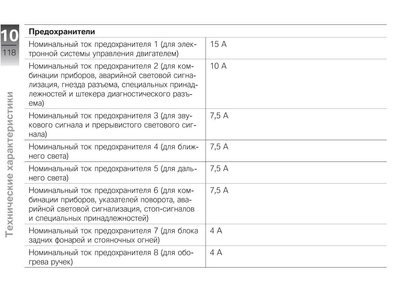

Берёшь мультиметр. Снимаешь минусовую клемму, после этого мультиметр переводим в режим измерения тока и подключаем в разрыв между минусовой клеммой и отрицательным выводом аккумулятора. Я так понимаю, что это было сделано. Смотрим на цифирьки и выдергиваем предохранители по одному, не забывая их возвращать назад потом.

Открываем инструкцию к G650GS и смотрим...
