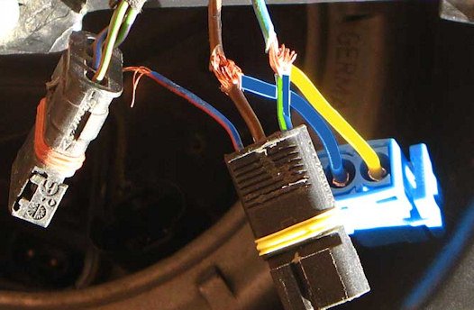

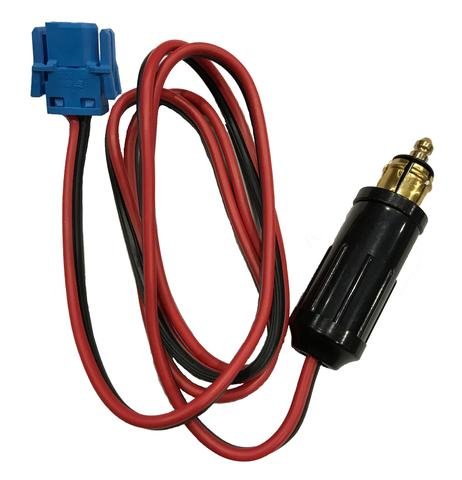

http://www.motorcycleinfo.co.uk/index074c.html?fa=contentGeneric.nvxszdkebklxuaer&pageId=428065
bmw-motorcycle-fuel-pump-cable-side-seat-socket_1565c629-8219-41f2-b8c1-4c1c64f856cb_large.jpg rewired_fuel_controller.jpg
9,511
Включал несколько раз напрямую к аккумулятору. Но это была 800ка и я постоянно ее высушивал на трассе вот и предпосылки))
Можно сразу эту запчасть купить и с собой возить.

Про обходную обманку-прикольно! почитал англицкий сайт-ребята походу тоже кулибины что надо)))

Для закрытия и этой темы: всё дело было именно в вышеупомянутом ЭБУ топливного насоса. Проманиторив эту тему вдоль и поперек выслушал два различных мнения-кто-то говорит что это ЭБУ в принципе нафиг не нужно и можно(а некоторые говорят что даже нужно) спокойно катать без него, кто-то говорит-"....на заводе тоже не дураки работают-раз поставили, значит штука нужная!!!..." я купил б/у насос в сборе и установил ЭБУ на место, но из старого сделал "обманку"..так, на всякий случай!))) Как говорится беда не приходит одна- после активной работы и последующей зарядки умер аккумулятор, попутно завалив мотик кучей ошибок по падению напряжения. Все кроме ESA автоматически деактивировались при установки нового аккумулятора. А с есой ездил к вышерекомендованному Дмитрию!!! Он и поправил мозги моему мотоциклу до состояния новых!!! а так-же дал пару-тройку очень хороших советов по точкам контрольного осмотра мотоцикла!!!! Так что теперь и я могу смело всем рекомендовать ехать к Дмитрию со своими ....вопросами!))

Так про обманку в посте выше всё описано-срезаем разъемы со сгоревшего ЭБУ и спаиваем их. При повторном таком случае( тьфу-тьфу-тьфу) просто подключается насос напрямую. Выше и фотки есть и ссылка на сайт где всё подробно описано. Кстати о сгоревшем ЭБУ. Я понимаю , что выгорают они по-разному(но в основном из-за "короткого" при попадании влаги на плату), но в моём случае мастер (радиоэлектронщик) взялся починить-выгорел всего один транзистор и немного дорожка.Поэтому прежде чем курочить-покажите спецам! может оживят! про запас!
