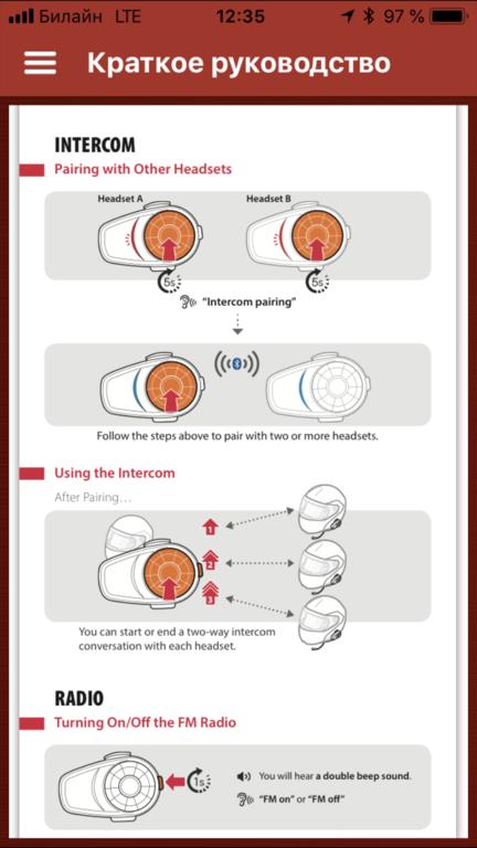

сопряжение по внутренней связи - интерком
сопряжение с мобильным телефоном - собственно телефон
это разные сопряжалки и требуют разных действий )
поженить с телефоном зырь стр.19
поженить две гарнитуры зырь стр.22
для 10S тоже самое

а еще в приложении SENA на твоем телефоне (если утановлено), есть краткое руководство на все модели ) там тоже процесс описан, в картинках ))
