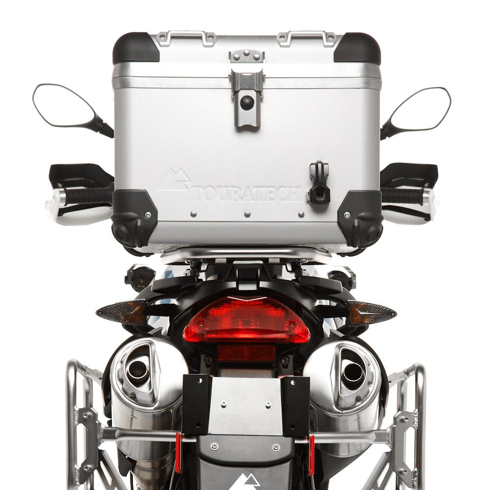

Озадачилась выбором центрального кофра для Гусика, с креплением и площадкой все в принципе ясно. Пока не разобралась с разницей в типах креплений Монокей или Монолок, но продолжаю курить мануалы.
Вопрос в следующем: насколько пластиковые кофры адекватно выдерживают бездор и всякие разные падения? Валяться на грунтовках я люблю, умею, практикую.
Кто может поделиться опытом эксплуатации алюминиевых кофров? Как влияют на аэродинамику?
Еще слышала от пользователей оных, что кофр любит перемешать багаж и размолоть в мелкую пыль то, что может быть размолото) Не хотелось бы так :)

такой вот у меня-практически не вижу какого то другого кофра вписавшегося как этот.
Практически-очень удобен.
Аэродинамика...-у гуся?.. а что это?
https://bmwclubmoto.ru/showthread.p...мотоциклов-BMW?p=679719&viewfull=1#post679719
есть такое-желательно сетку на крышку для мелочей,ну и внутри как то организовать
