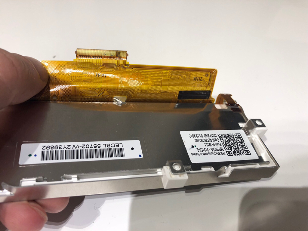

Имеем мотоцикл BMW k1600gt 14 года, с пробегом 30 т.к. Одним прекрасным летним вечером монитор на комбинации приборов начинает показывать черно-сине-зеленые полосы. Покапавшись в интернатах ничего путного не нашел. Вроде одна контора, меняет приборы в этом щитке, но это не точно. И вроде я не один с такой проблемой, хотя, как я понял, чаще случается промокание в приборке, но у меня в ней сухо.

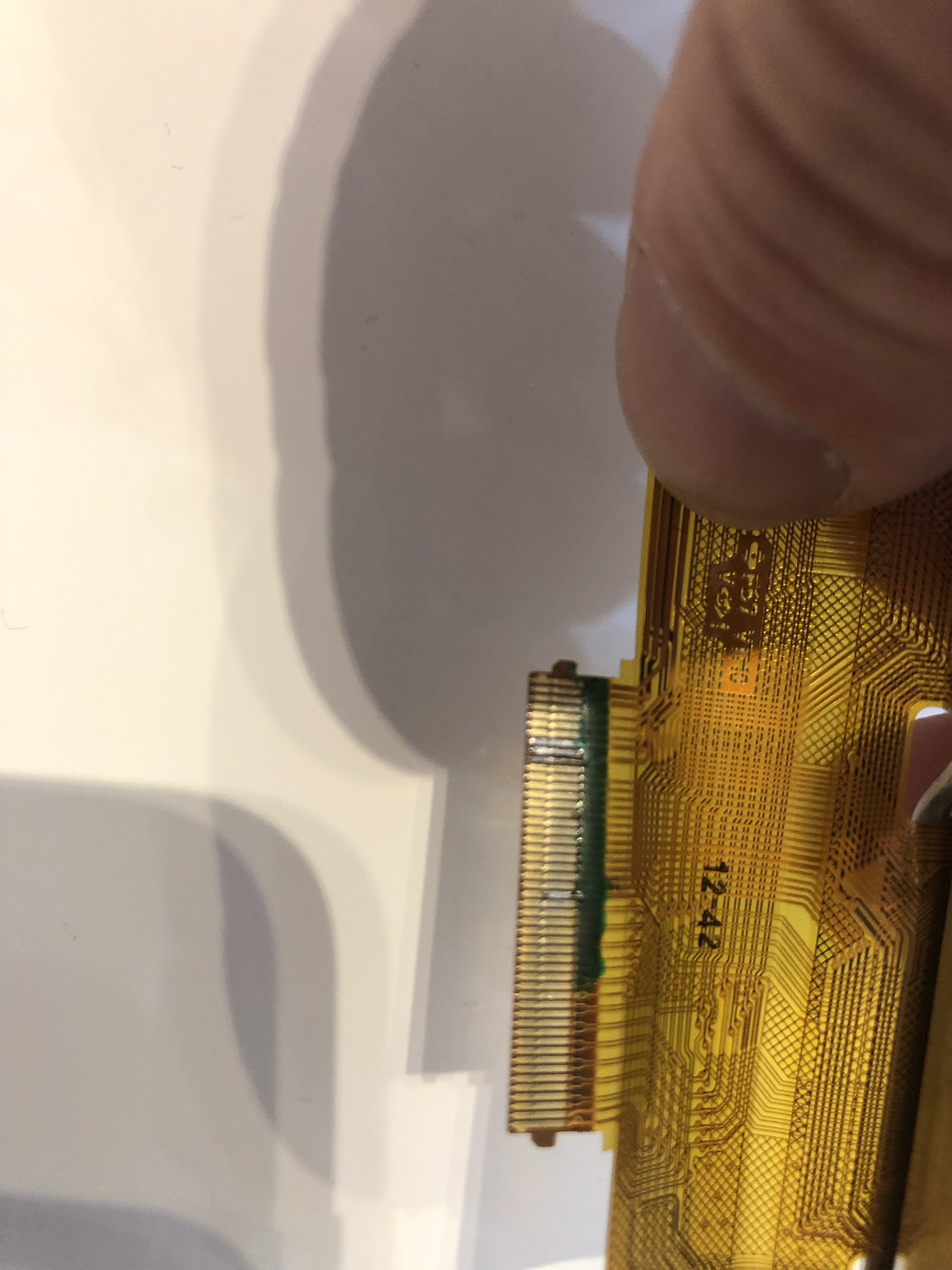

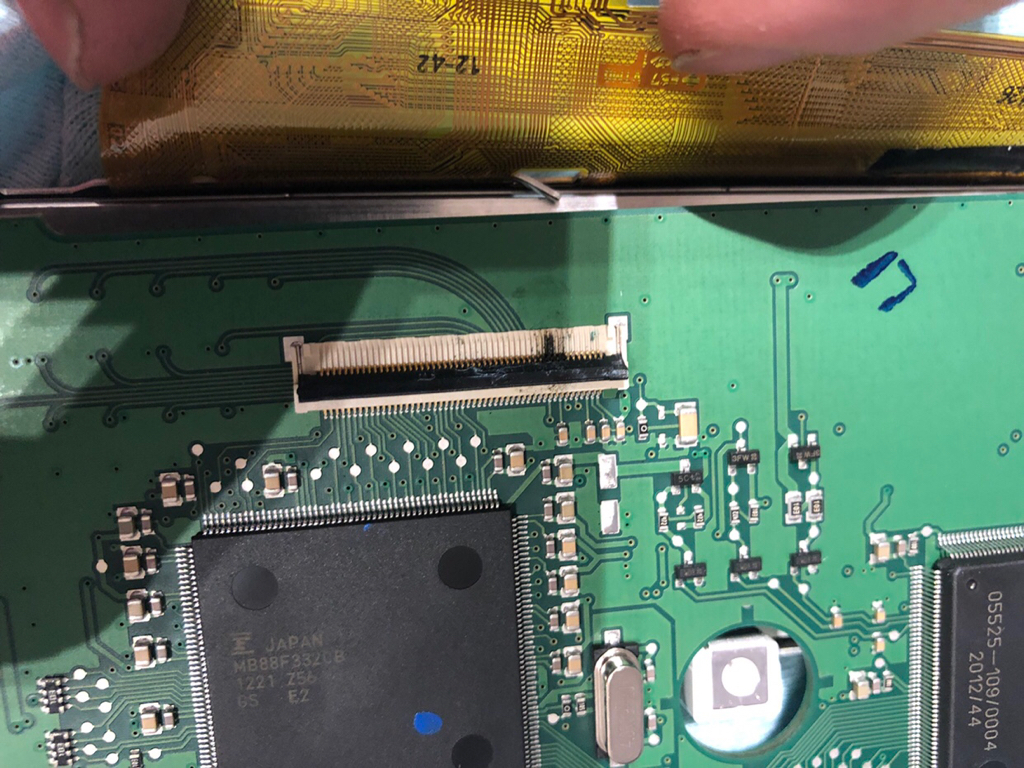

Новая приборка стоит 110 т.р. Это ооочень дорого! Будем значит разбираться! А точнее - разбирать!
Вот и причина! Прогорела дорожка на шлейфе. Всё в окислах. Почему я не знаю. Одним словом, БМВ - Г"ВНО!
Всё это дело пропаяли!

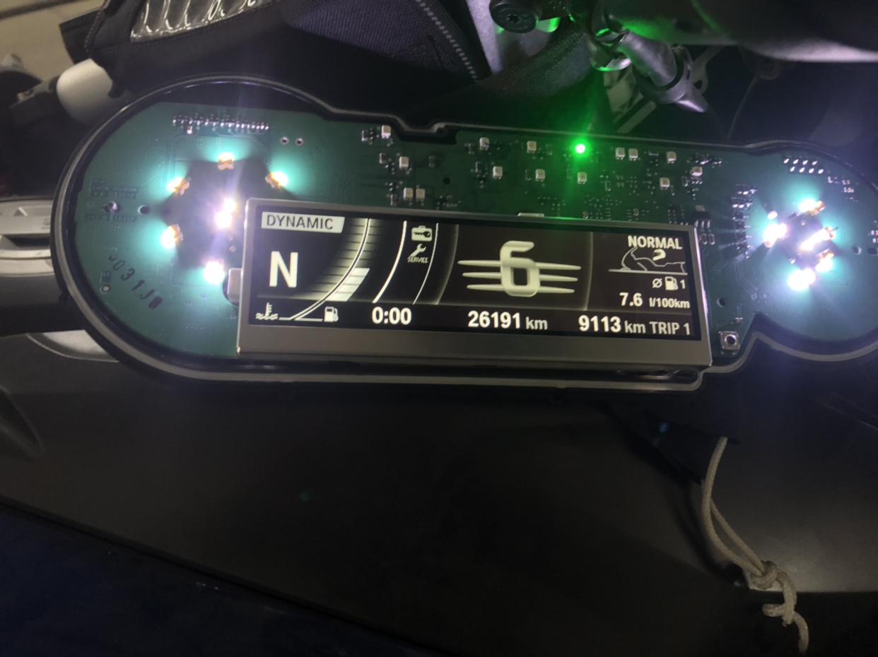

Проверяем - работает!!!
В общем на этот раз мои затраты равны нулю. Долго ли проработает не известно. Но явно заводской косяк имеет место быть.
Может кому-то мой опыт будет полезен.

Значит этот долбоящер - я. Потому что кроме меня его ни кто не моет! Но повторюсь, в приборке воду никогда не замечал, при разборе тоже не обнаружил её следов. У меня предположение что контакт греется по какой-то причине. Находил в интернете фото с этой же прогоревшей дорожкой, значит не у меня одного это случается. И опять же есть контора в Москве, меняет экран вместе с шлейфом на новый.
Busy
423
21
Израиль
я работаю с электроникой,подобного вида разъёмы вижу ежедневно.Еще не разу не сталкивался с подобной проблемой.
Электроника правда домашнего использования,отсюда можно отбросить версию о слишком большом токе проходящем через контакт,что вызывает его перегрев.
Tогда предполагаемо: заводской брак в покрытии контакта на шлейфе\разъёме,окисление контакта,что так же можно объяснить некачественно произведённым покрытием.
Kачество покрытия заводского контакта предполагает лучший контакт,чем припой-я бы посмотрел как провести "соплю" проводком от шлейфа на печатку,дублируя контакт, послe тщательной очистки заводского контакта.

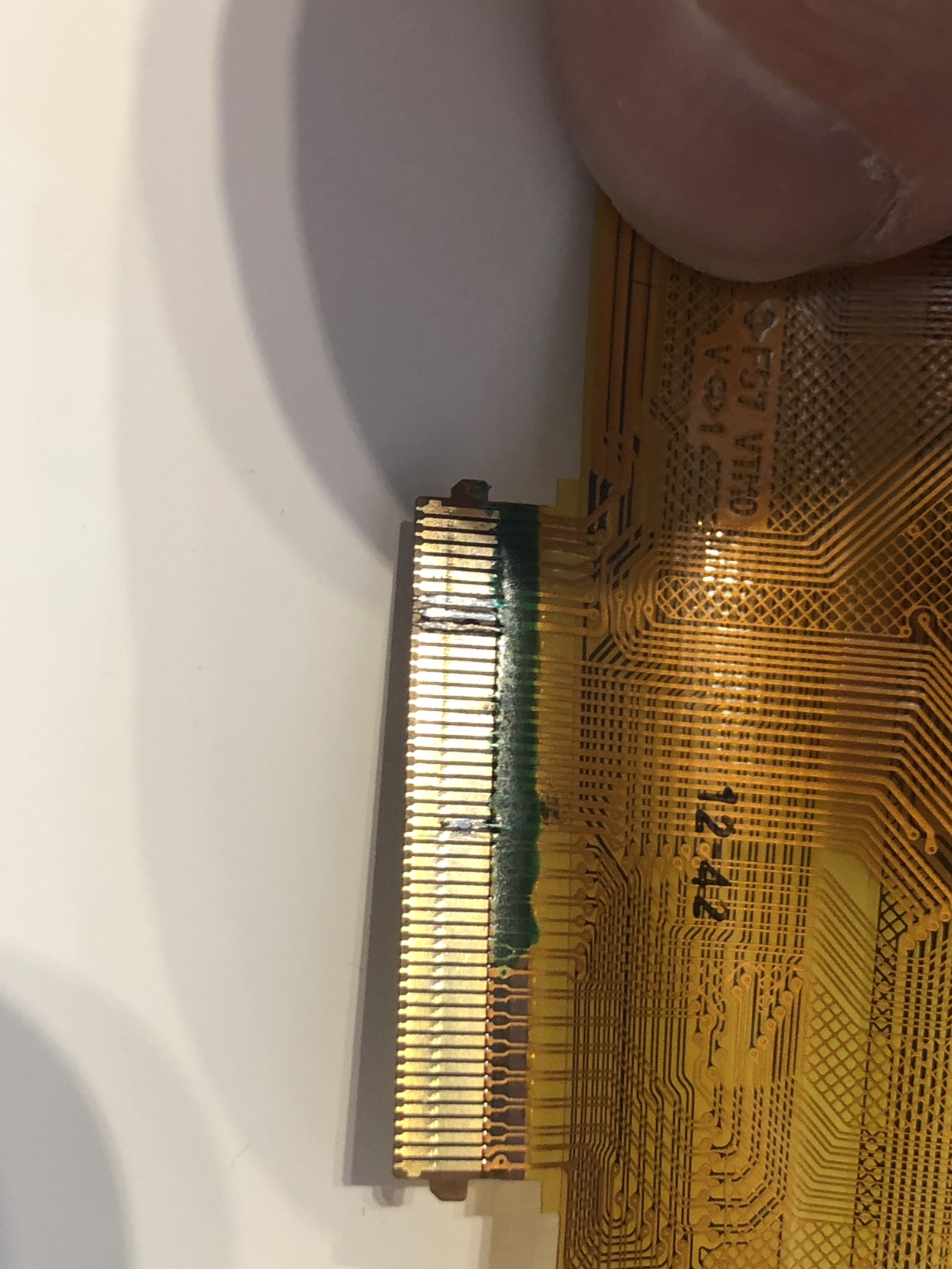

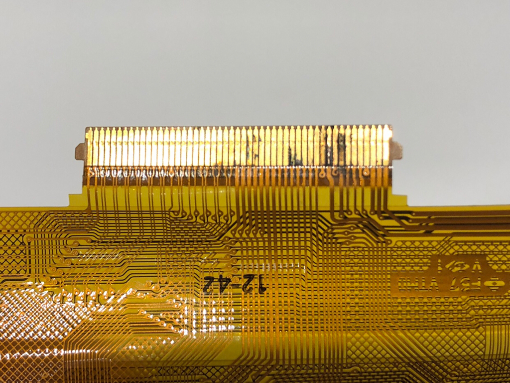

Армянская мастерская у метро решает, все пропаяли, нагар очистили, все удовольствие 500 рублей и 40 минут времени. Приборку собрал-работает, параллельно все промазал герметиком в том числе кнопку на стекле, вода больше внутрь попасть не должна.
Также понял, что есть возможность купить новый экран, его делает kyocera. Правда, где его в РФ я не нашел, но нашли ребята из gpstrade, которые за 16 рублей готовы взять на себя весь гемор, разобрать приборку, поменять экран и вернуть в лучшем виде.
https://gpstrade.ru/articles/remont-pribornoi-paneli-bmw-k1600gtl/
Фотки было/стало и партнамбер экрана, который нужно менять при пропадании изображения:
