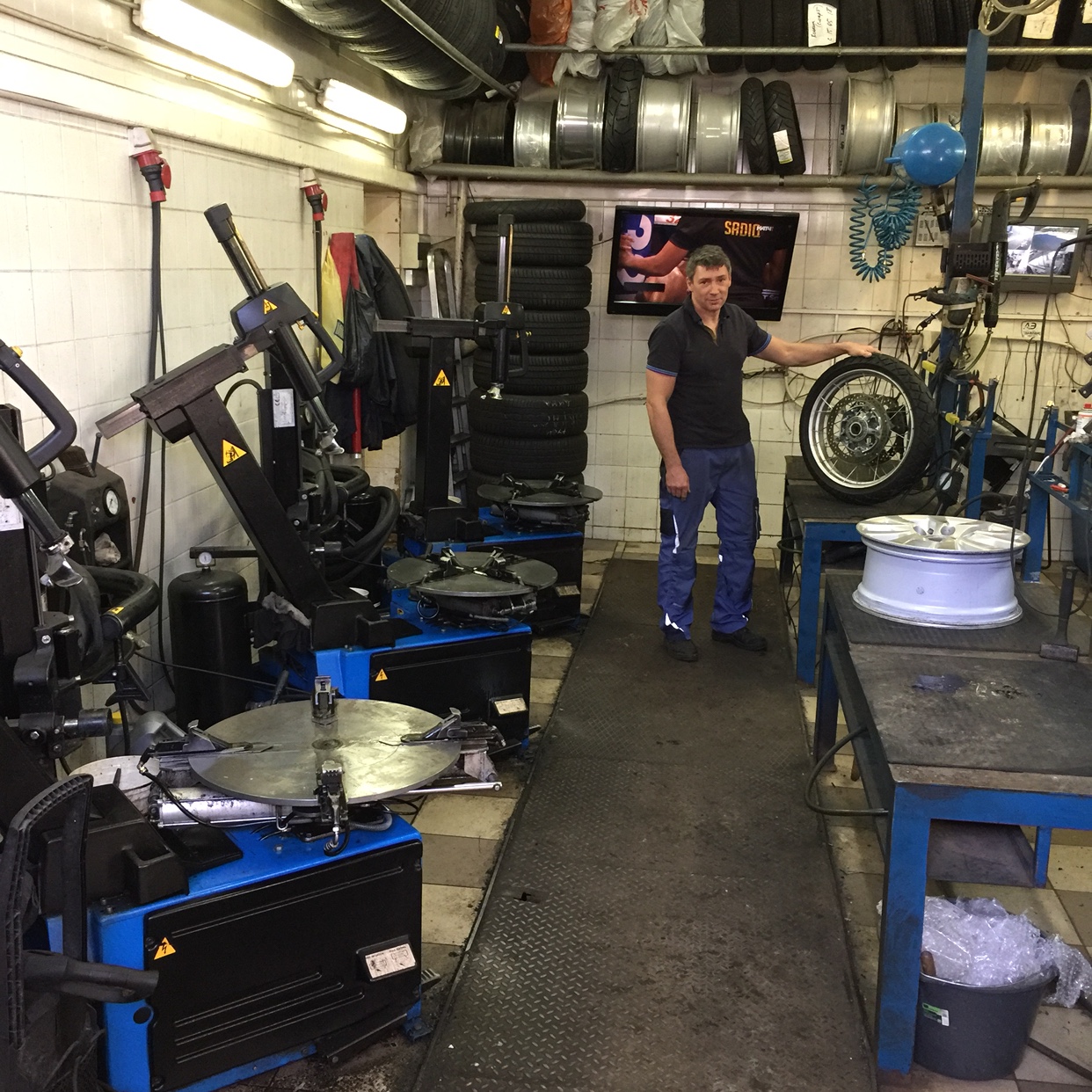

Парни, если кто то погнул диск и не знает куда обращаться.
Велкам.
МАСТЕРШИН на волоколамском шоссе 101с1

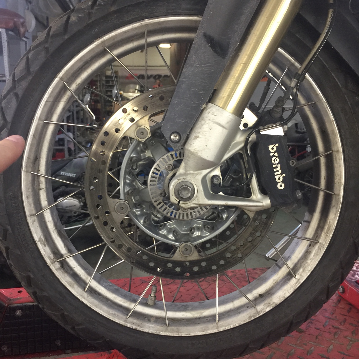

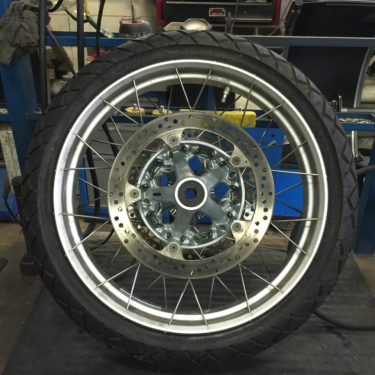

Было
Стало

Было
Стало

ну так дядя Леша (что на фото) уже сколько веков этим занимается....я в 2014 2 литых диска убилнах, передний между лучами вскрылся и раскололся на 2 части - левую и правую )))) а задний просто пополам треснул.
Леша все сделал так что я на них потом еще около 20.000 проехал, мот продал и нынешний владелец до сих пор на этих же дисках ездит.
