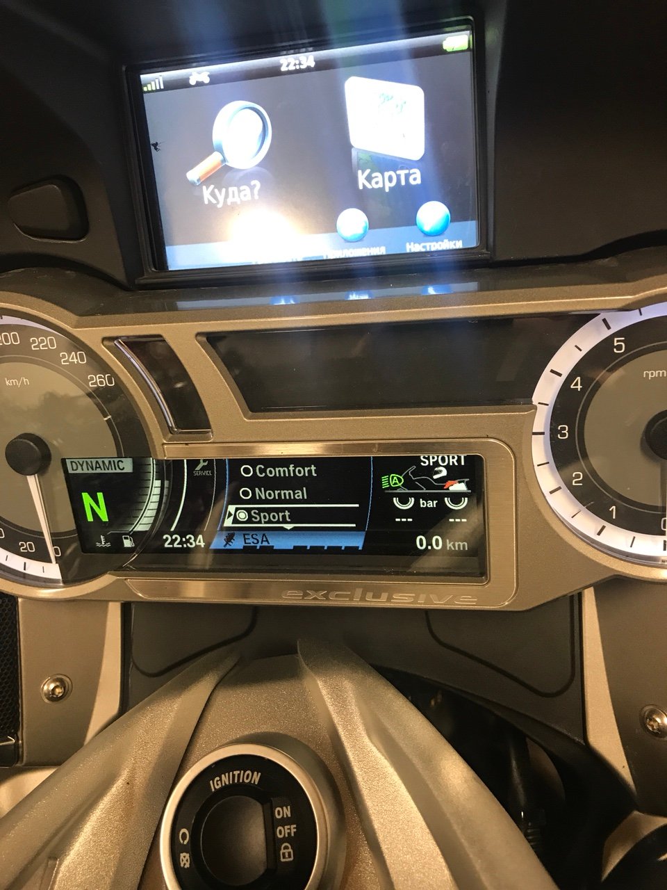

ПыСы: Подвеска по определению не может иметь настройки под названиями «Road» и «Dynamic» ))
ПыПыСы: Езжу на «пустом» мопеде в режиме подвески «Comfort» и кайфую..
Щас загоняю его окончательно. Он по городу как большой скутер очень даже ничего, музыка орет, бардачки всякие - шмурдяк кинуть. Опять же девочкам нравится.
Как мотоцикл его конечно сложно воспринимать...)
ЗЫ: Фото с приборки сделаю и размещу.)))
Дмитрий, ты не написал основного!
Выпиваю бокал белого сухого...езжу и кайфую...;)
Там уже пофиг какие настройки ;)))
