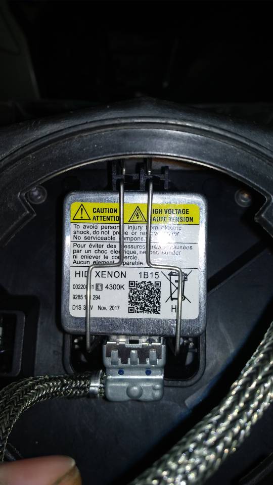

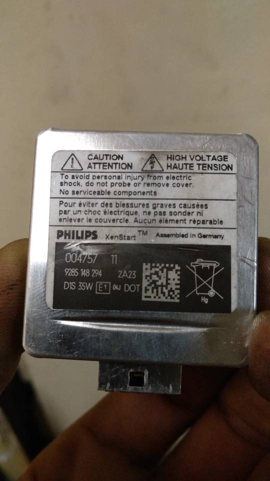

Спасибо за совет! Вчера посвятил вечерок этому вопросу. У меня установлена штатная лампа Philips. Решил начать с более бюджетного варианта и купил новую лампу, правда не оригинал, а Sho-Mi 4300к. Обошлась порядка 700р. Кстати! Если кого интересует, используется лампа d1s. После установки лампы наблюдаю следующую картину: при запуске двигателя она просто вспыхивает и гаснет... И так каждый раз при запуске двигателя. Короче ваще не горит! Ставлю обратно штатную, все ок!
В магазе, где брал лампу, сказали, что так обычно умирает блок розжига. Типо оригинальные или дорогие лампы с более низким сопротивлением, поэтому они работают подольше при полумертвом блоке розжига, в дешёвых лампах более высокое сопротивление и они могут ваще не включаться.

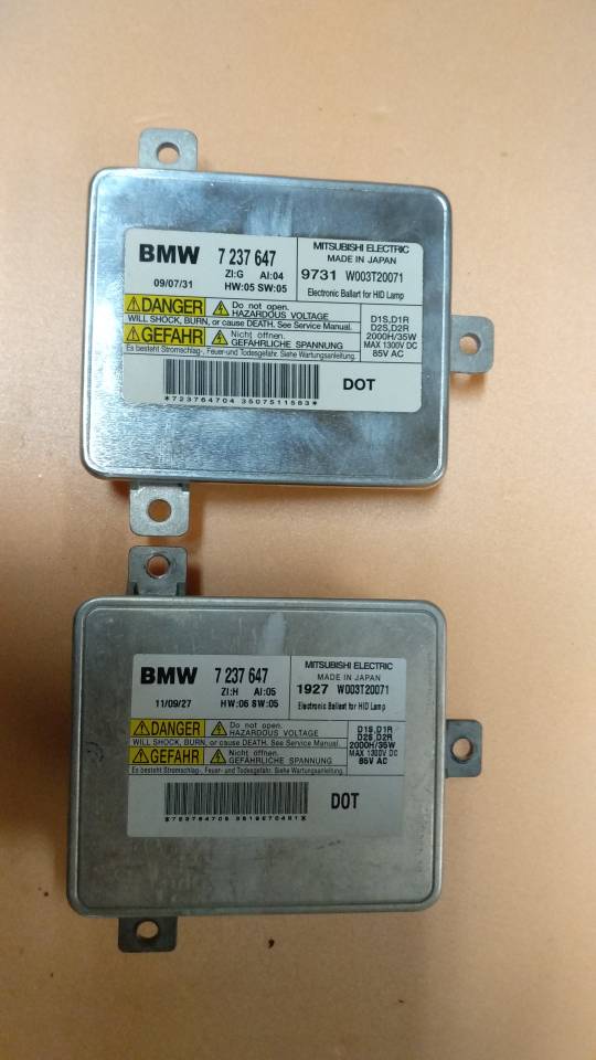

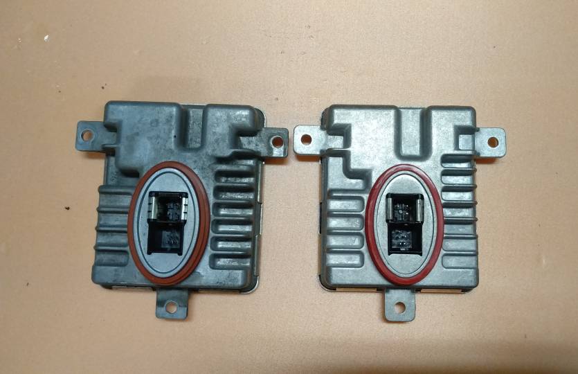

Мот 2012 года, на нем установлен блок розжига 63117237647. На вториче таких много. Можно купить новый за 4.000р.

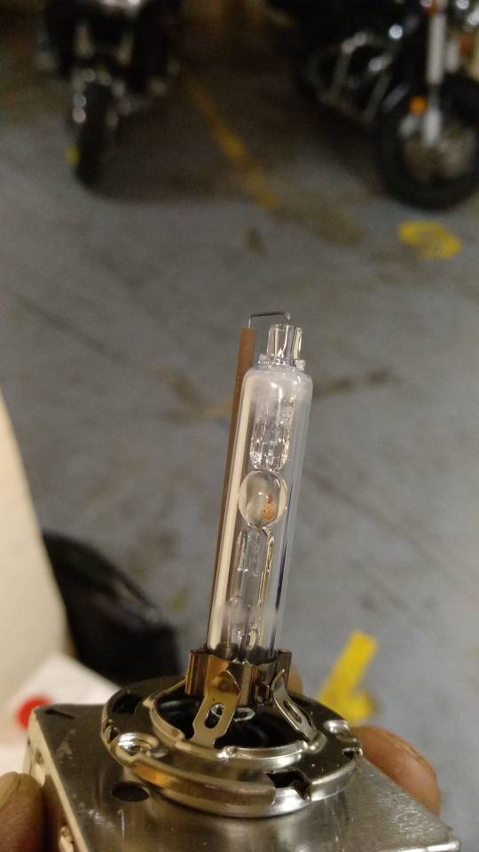

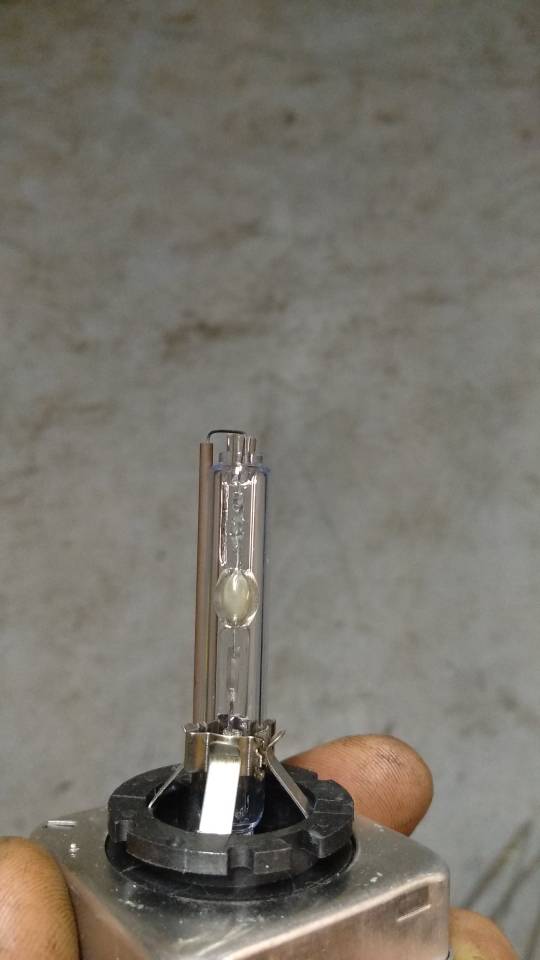

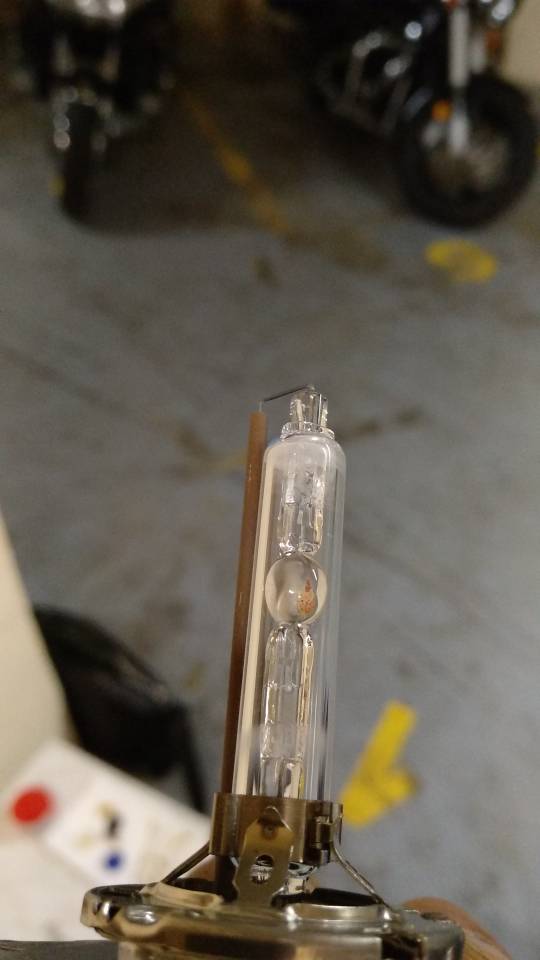

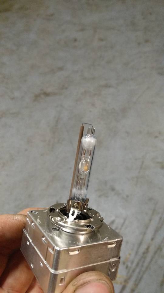

На лампе есть какой то дефект-пятно. Может, кто чё скажет по этому поводу?

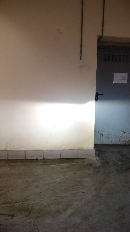

Заменил блок ксенона и заметил странную особенность, луч света мерцал, дрожал на старой, штатной лампе. Такой эффект я иногда наблюдал со старым блоком. Что бы исключить неплановую разборку передка, вдруг если лампа перегорит, решил установить купленную sho-mi. На этот раз она заработала. Свет стал ярче в два раза, хотя по классу эти лампы одинаковые, 4300к. Делаю вывод, что старая лампа свое отслужила, впрочем как и блок розжига.
Касаемо самого блока. На Авито и в прочих местах полно предложений по запросу: 63117237647 или w003T20071. На блоке надпись БМВ и остальные надписи как на оригинале, но понятно, что оригинал только в редких случаях может стоить 4.000р. Продавцы не скрывают, что это не оригинал, а китайская копия, но рабочая! Такой на Али можно приобрести в два раза дешевле и по отзывам, это устройство работает хорошо и выполняет свои функции.
Из минусов или что выдает этот китайский блок - это тонкий, пищащий звук при включении света, но по мере прогрева лампы этот звук затихает и его почти не слышно. Звук высокочастотный, который даже не каждый заметит.
Пока все работает. Свет стал ярче минимум в два раза!
